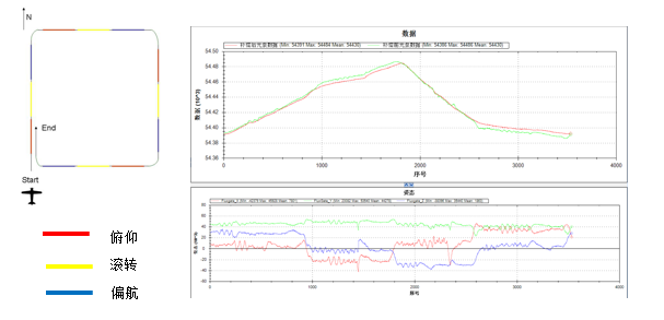

CW-25E铷光泵航磁系统航磁补偿:
在至少高于地表 800 米以上的高空,在 0°、90°、180°、270°四个方向上做定点机动,记录航磁数据记录,如下图所示。进入机动前导距离400米,保证飞机状态稳定后机动操作进行每个飞行方向上3个俯仰(机动角度±5°)、3个滚转(机动角度±10°)和3个偏航(机动角度±5°)的机动,动作周期4秒,动作间隔1秒.软件计算出相应的航磁补偿参数,评估航磁补偿结果。航磁补偿结果达到要求后再沿设计测线飞行采集,直至完成所有测线,单一飞行试验结束。
CW-25E无人机铷光泵航磁系统项目案例的图5
航磁补偿轨迹示意图,光泵补偿前后及磁通门数据剖面图
本次航磁测试参考国家标准《航空磁测技术规范DZ/T0142—2010》进行评判。补偿后标准差为0.03nT,满足规范5.13.5条“要求补后标准差优于0.08nT”。

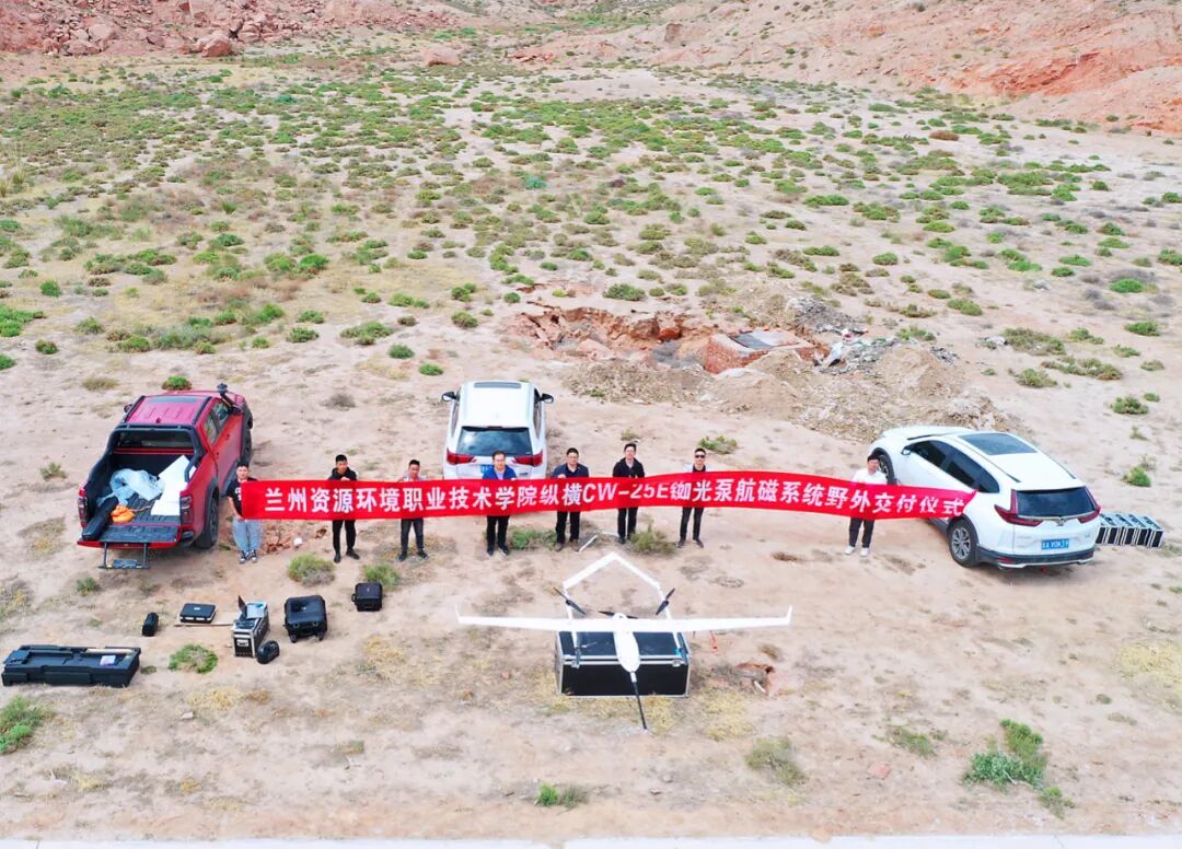

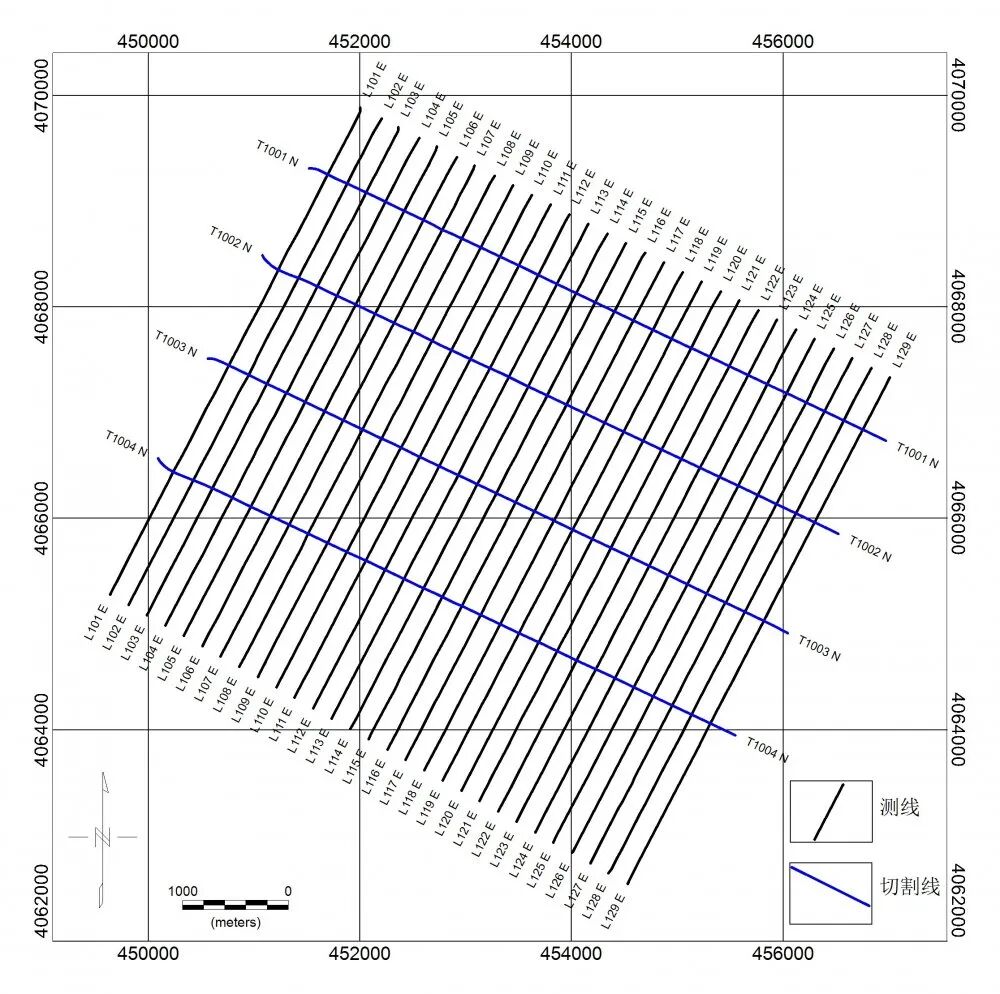

CW-25E铷光泵航磁系统航磁测线数据采集:
CW-25E铷光泵航磁系统进行航磁数据采集。总共进行2架次飞行,完成4边机动,十字线及29条测线,飞行测线从西到东完成,其中:L101-L129为主测线,T1001-T1004为控制线。
CW-25E无人机铷光泵航磁系统项目案例的图6
注:所有成果图按要求隐去坐标发布
航磁测量飞行航迹图
项目完成
测区面积估计30平方公里左右,根据需求规划设计测量比例尺为 1:20000,航线间隔设计为 200m,折合主测线长度估计 150km,控制线长度估计24km, 总计有效航线约为 180km,总飞行长度约240km,按2架次安全高度飞行,高度范围为 170m左右,最高不超过200m。飞行速度20米/秒,采样速度10Hz。

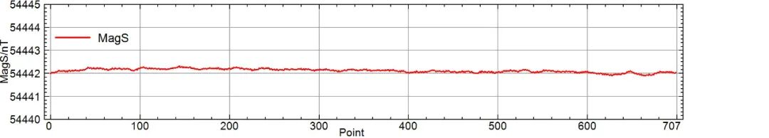

光泵磁力仪静态噪声数据曲线
地面静态噪声:0.0091nT,(根据规范8.3.1计算符合一级噪声水平)。

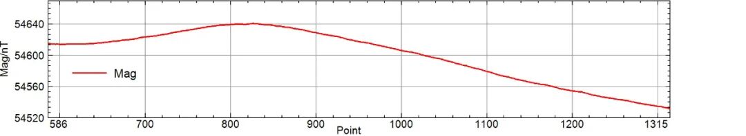

光泵磁力仪空中动态噪声数据曲线
测线空中动态噪声:0.07nT,(测线 L101,根据规范8.3.2为一级噪声水平)。

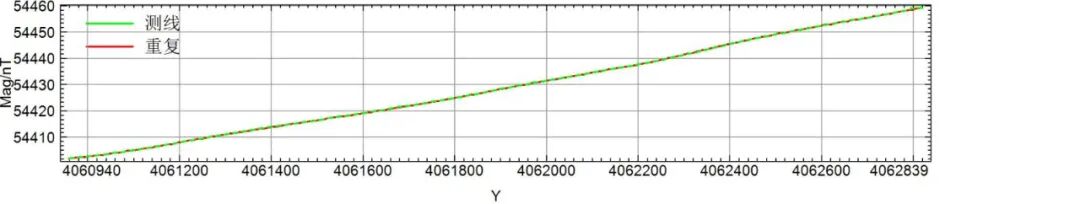

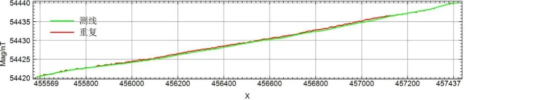

航磁测量重复线检查对比磁异常曲线
航磁总精度:
切割线与测线交点数:232,航磁数据经各项改正后计算航磁调平前总精度计算方法采用切割线与测线交点上磁场差值的总均方差σ为 0.1nT。

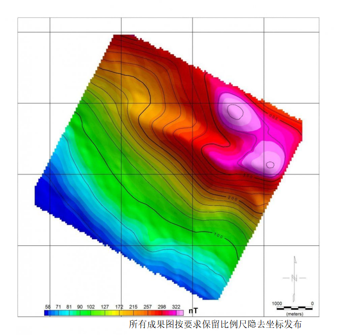

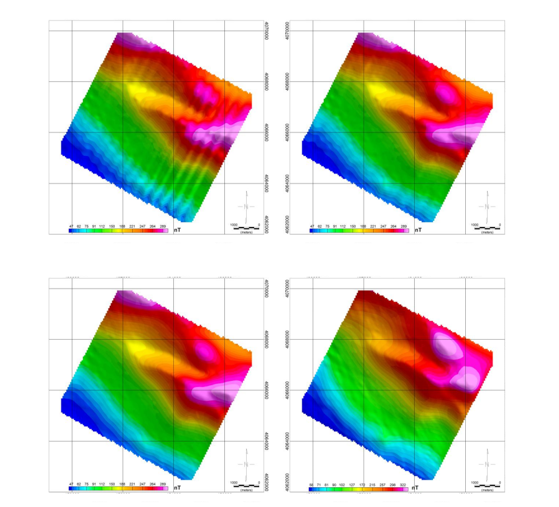

飞行补偿后测线及联络线数据导入库后,经日变改正,IGRF校正,联络线调平成磁场平面网格图如下(所有成果图按要求保留比例尺隐去坐标发布):
CW-25E无人机铷光泵航磁系统项目案例的图11
依次为补偿前、补偿后、调平后和化极异常平面图
通过上图可以看出,补偿前的平面异常图条带状明显,为典型的航磁异常特征,但优于以往航磁数据,补偿后条带状明显改善,经简单调平后,线性条带消失,可以作为异常解释的基本图件。
CW-25E无人机铷光泵航磁系统项目案例的图12
航磁测量最终成果化极异常平面图
