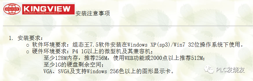

1. Win xp win7和win10系统都可以装
2. 运行内存至少要128M。
3. 硬盘储存空间至少要1G。

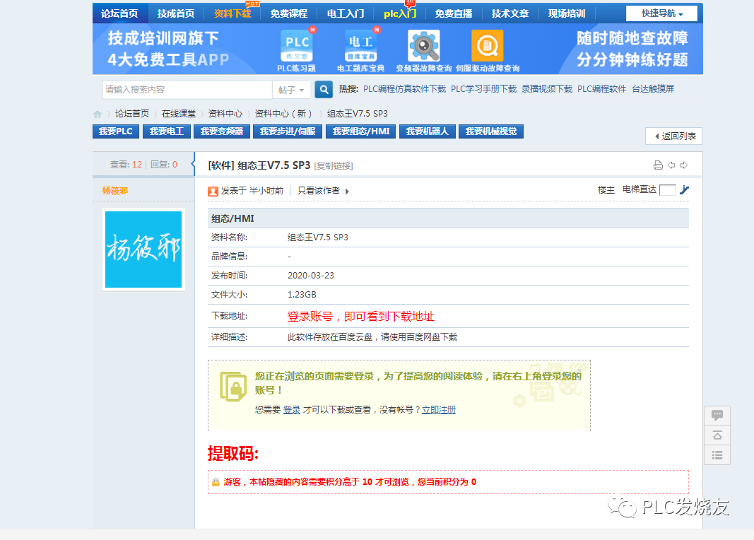

下载地址
https://bbs.jcpeixun.com/thread-169001-1-1.html
友情提醒:(下图中下载地址链接获取必须要登录技成会员账号才能下载哦!)
组态王Kingview7.5 SP3安装步骤以及常见错误解决方法的图2

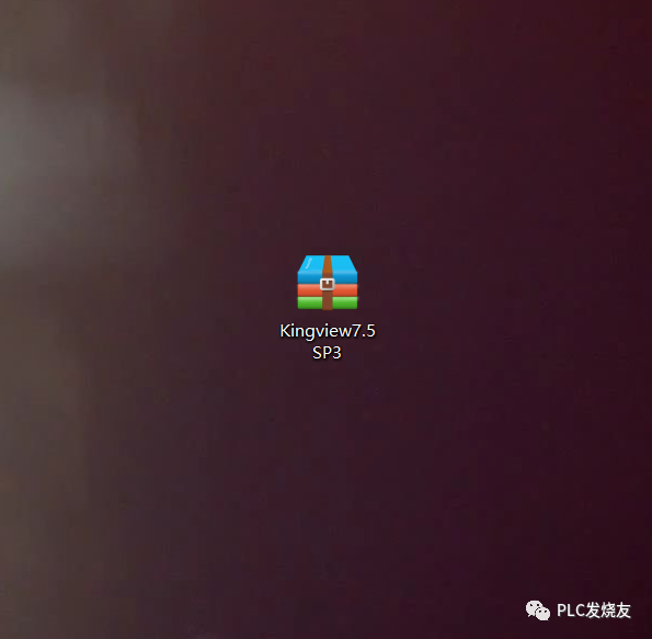

1.安装步骤 一(下载好本软件后在桌面会出现下图压缩安装包)
组态王Kingview7.5 SP3安装步骤以及常见错误解决方法的图3

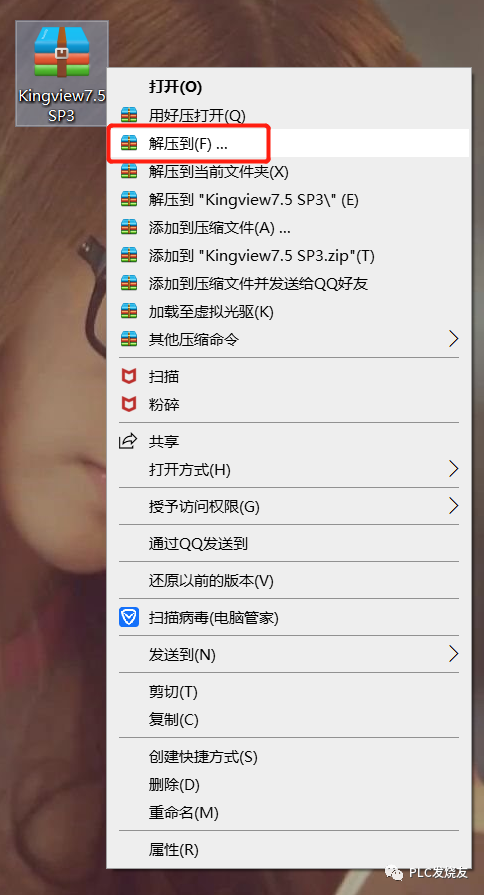

2.安装步骤 二(鼠标选中压缩文件安装包右击进行解压)
组态王Kingview7.5 SP3安装步骤以及常见错误解决方法的图4

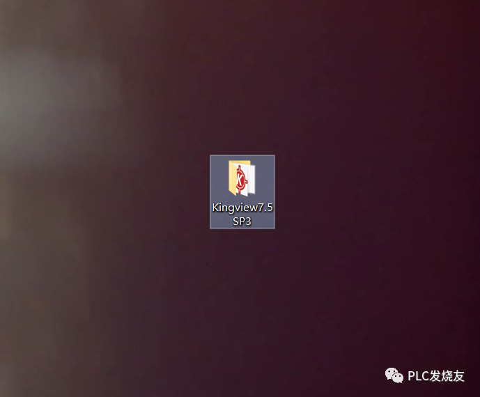

3.安装步骤 三(解压完,会出现如下图解压好的安装包文件夹)
组态王Kingview7.5 SP3安装步骤以及常见错误解决方法的图5

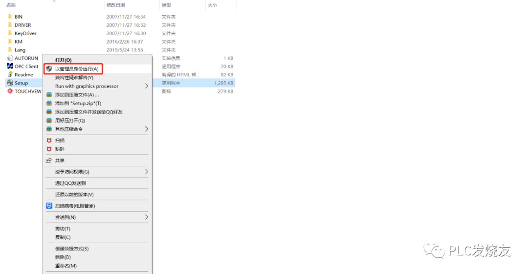

4.安装步骤 四(打开安装包文件夹,选中Setup鼠标右击管理员身份运行)
组态王Kingview7.5 SP3安装步骤以及常见错误解决方法的图6

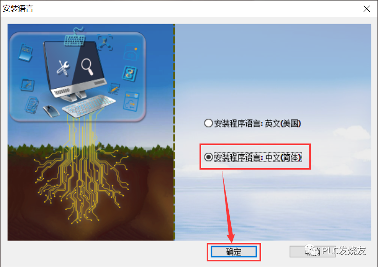

5.安装步骤 五(进入安装界面,选择简体中文)
组态王Kingview7.5 SP3安装步骤以及常见错误解决方法的图7

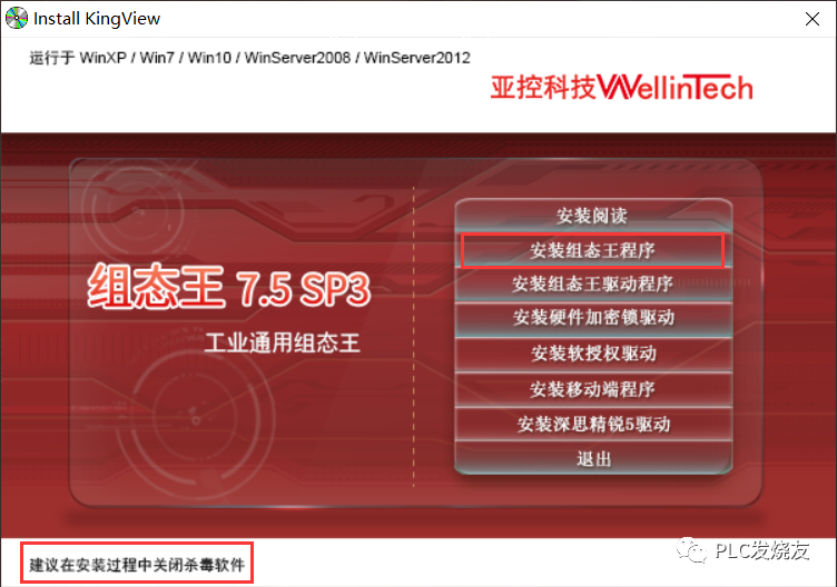

6.安装步骤 六(选择安装组态王程序)
组态王Kingview7.5 SP3安装步骤以及常见错误解决方法的图8

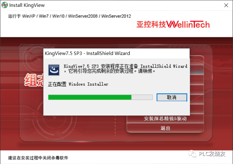

7.安装步骤 七(安装程序正在准备配置中)
组态王Kingview7.5 SP3安装步骤以及常见错误解决方法的图9

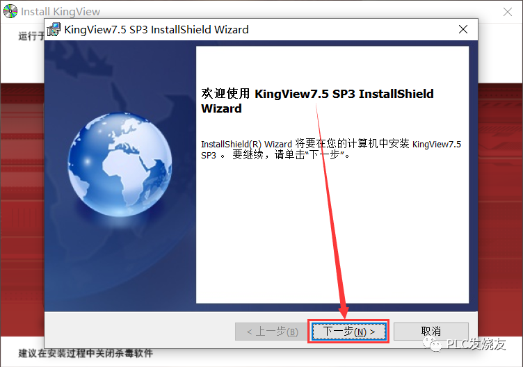

8.安装步骤 八(进入主安装界面,点击下一步)
组态王Kingview7.5 SP3安装步骤以及常见错误解决方法的图10

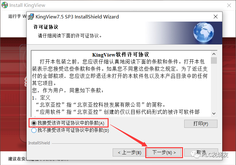

9.安装步骤 九(选择我接受,点击下一步)
组态王Kingview7.5 SP3安装步骤以及常见错误解决方法的图11

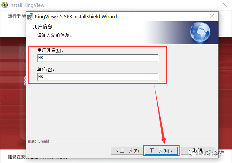

10.安装步骤 十(这里用户姓名和单位随便填写即可,填好点击下一步)
组态王Kingview7.5 SP3安装步骤以及常见错误解决方法的图12

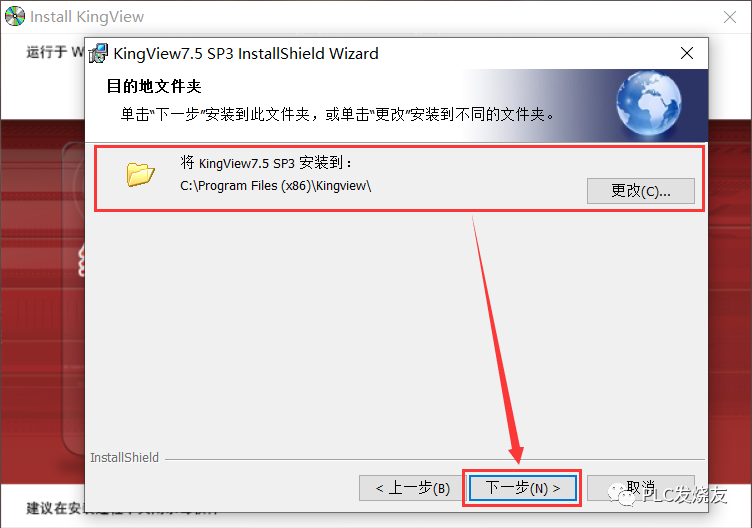

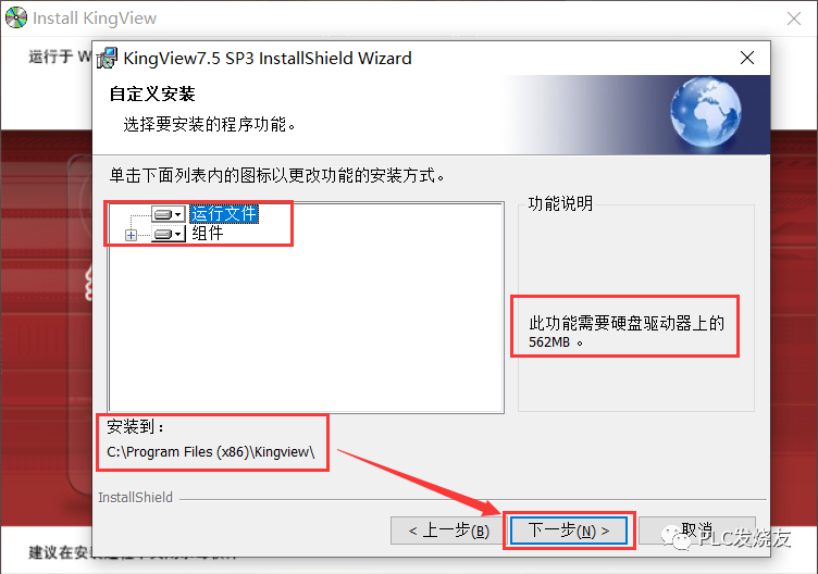

11.安装步骤 十一(这里默认安装系统盘C盘,不需要更改,点击下一步)
组态王Kingview7.5 SP3安装步骤以及常见错误解决方法的图13

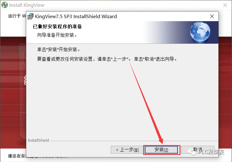

13.安装步骤 十三(点击安装)
组态王Kingview7.5 SP3安装步骤以及常见错误解决方法的图15

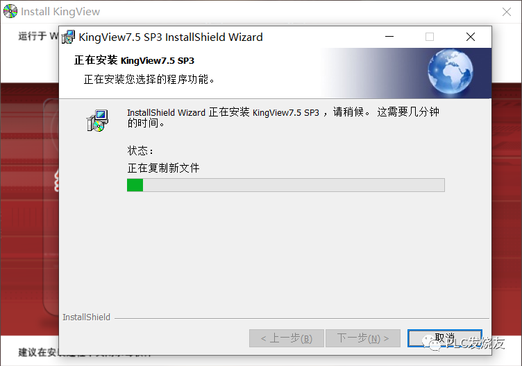

14.安装步骤 十四(安装过程进行中,耐心等待)
组态王Kingview7.5 SP3安装步骤以及常见错误解决方法的图16

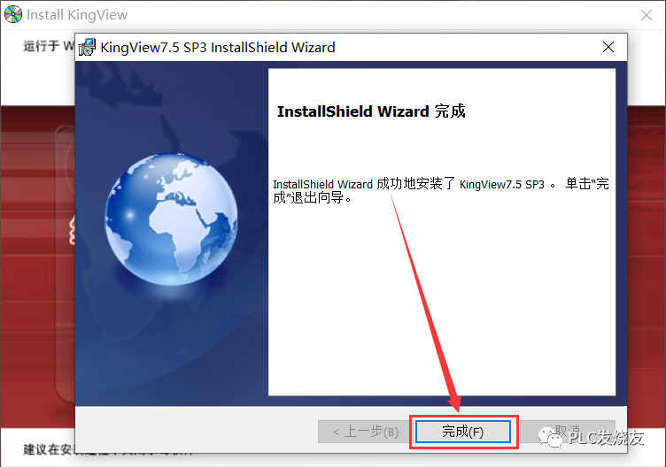

15.安装步骤 十五(安装完成,点击完成)
组态王Kingview7.5 SP3安装步骤以及常见错误解决方法的图18

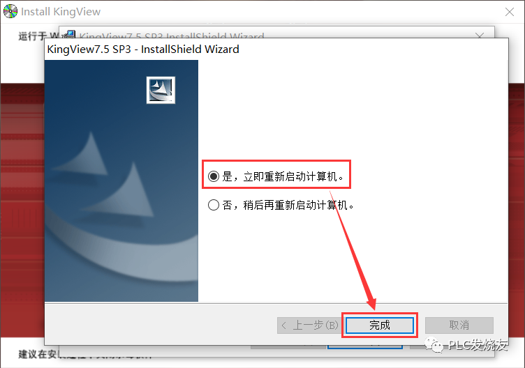

16.安装步骤 十六(选择是,重新启动计算机,点击完成)
组态王Kingview7.5 SP3安装步骤以及常见错误解决方法的图19

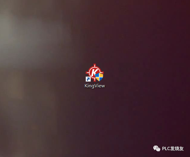

17.安装步骤 十七(安装完成,重新启动计算机后,在桌面会出现本软件的图标)
组态王Kingview7.5 SP3安装步骤以及常见错误解决方法的图20

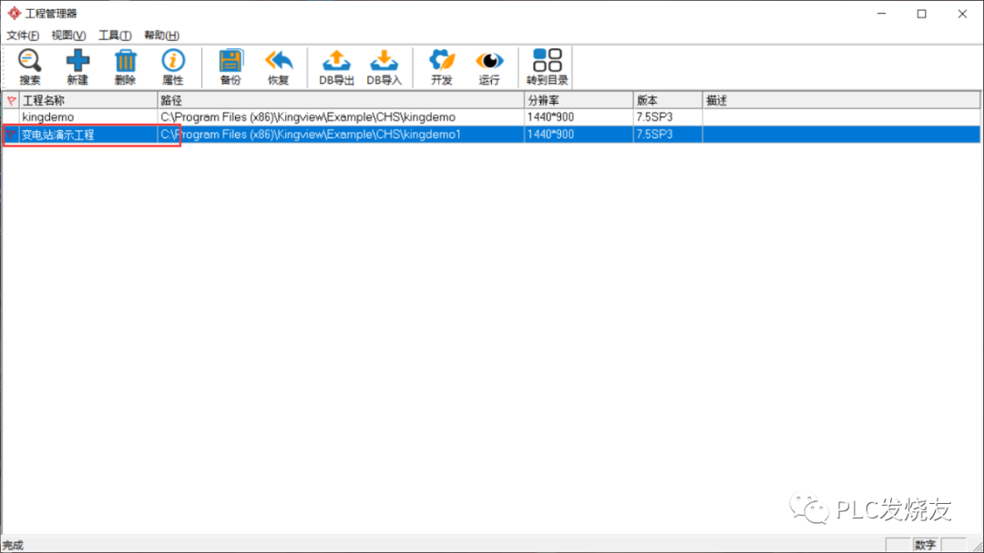

18.安装步骤 十八(鼠标双击KingView图标打开本软件选择并变电站演示工程)
组态王Kingview7.5 SP3安装步骤以及常见错误解决方法的图21

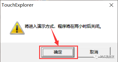

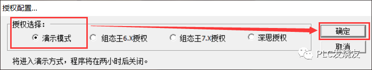

19.安装步骤 十九(选择演示模式,点击确定)
组态王Kingview7.5 SP3安装步骤以及常见错误解决方法的图22
组态王Kingview7.5 SP3安装步骤以及常见错误解决方法的图23

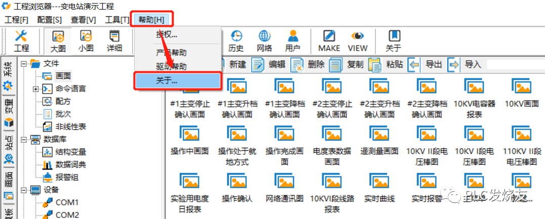

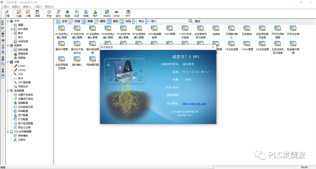

20.安装步骤 二十(菜单栏—帮助,点击关于打开可以查看本软件版本号)
组态王Kingview7.5 SP3安装步骤以及常见错误解决方法的图24
组态王Kingview7.5 SP3安装步骤以及常见错误解决方法的图25

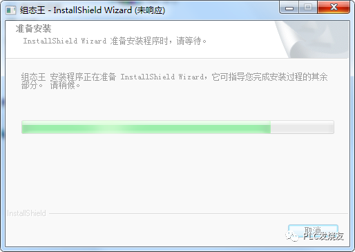

错误一(运行 INSTALL 未响应)
组态王Kingview7.5 SP3安装步骤以及常见错误解决方法的图26
解决方法:
1.关闭360等误杀率比较高的杀毒软件,通常情况下这类的杀毒软件会出现误杀的情况。
2.在我的电脑中搜索“C:\WINDOWS\Installer”,如果搜索不到的话,可能原因就出在这里。不过不用担心,可以在打开“控制面板”——“管理工具”——“服务”中找到Windows Installer,点击启用即可。
