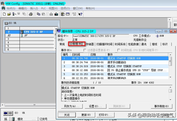

第二步 查看诊断缓冲区
CPU停机可简单分为致命错误和非致命错误,无论是什么原因导致,都会在CPU的诊断缓冲区留下痕迹。
因此,需要在线查看CPU的诊断缓冲区,来判断具体的停机情况。

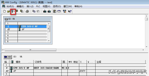

如图所示,在硬件组态中,点击在线按钮,双击CPU进入CPU模块信息,点击诊断缓冲区查看具体的诊断信息。
也可参看如下视频:PLC SF灯亮时如何查看故障
西门子PLC如何通过CPU 指示灯/STOP(停机)诊断的图1
西门子PLC如何通过CPU 指示灯/STOP(停机)诊断的图2

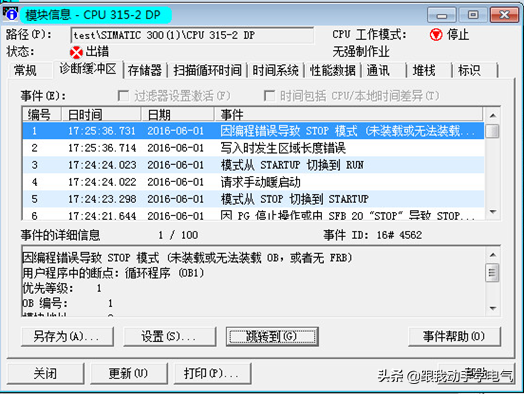

区域长度错误
属于编程错误,下载OB121可避免停机。
产生原因:程序中调用的DB区域的地址,在此DB块中并未建立;或调用的I/Q区域超过CPU的过程映像区。
解决步骤:
如CPU已停机,可点击如图4的按钮“跳转到”,定位到调用的程序段;同时,根据诊断信息中区域长度错误的详细信息,确定是某一个DB的内部地址,但DB块号无法确定,需要自行查找。
如CPU未停机,“跳转到”按钮是灰色的无法点击。如CPU此时允许停机,则先在线删除OB121,CPU停机后,点击“跳转到”按钮定位到错误程序段。
西门子PLC如何通过CPU 指示灯/STOP(停机)诊断的图4

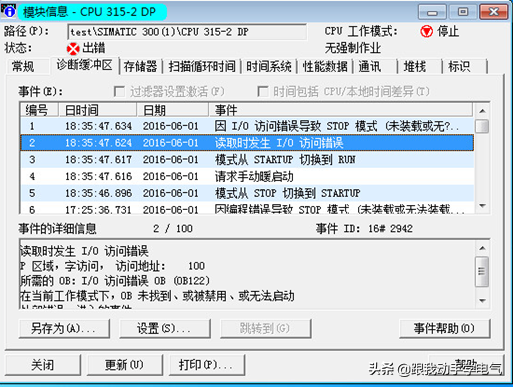

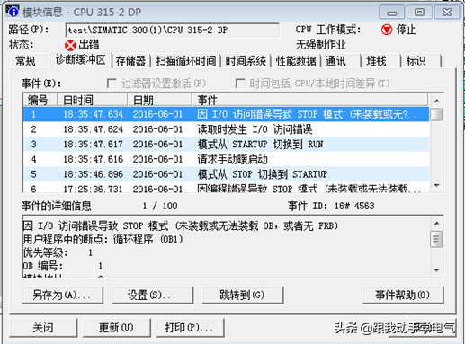

I/O访问错误
属于编程错误,下载OB122可避免停机。
产生原因:程序中调用了某一P区域地址,在实际中的硬件中并没有分配或找到这个地址。如图所示,报错的读取I/O访问错误,P区域,字访问,访问地址100;指的是PIW100这个地址在实际的硬件中未找到。
解决方法:
可能性1,错误编程误调用P区域地址。如CPU已停机,可点击"跳转到"按钮,定位到误调用的程序段。
可能性2,某一从站掉站导致无法找到相关硬件模块。此时,下载相应的OB块可先避免停机,排除通信故障后,报错自然消失。
西门子PLC如何通过CPU 指示灯/STOP(停机)诊断的图5
西门子PLC如何通过CPU 指示灯/STOP(停机)诊断的图6
