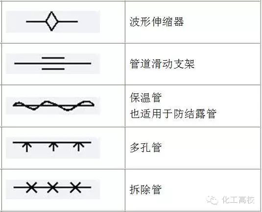

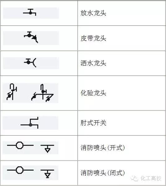

管件管道符号
常用图例及说明

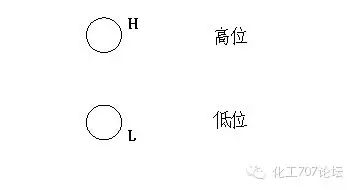

仪表
常见仪表
化工工艺流程图的那些符号代表什么?的图39
安装位置
化工工艺流程图的那些符号代表什么?的图40

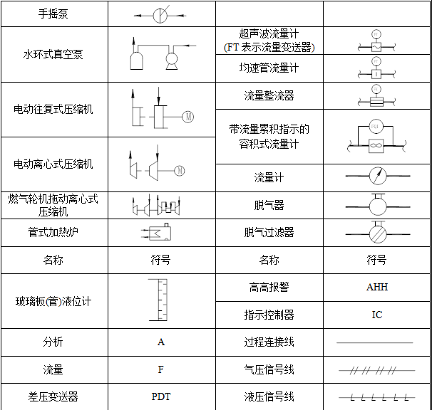

最 常 用 图 例
压力管道工艺流程设计
