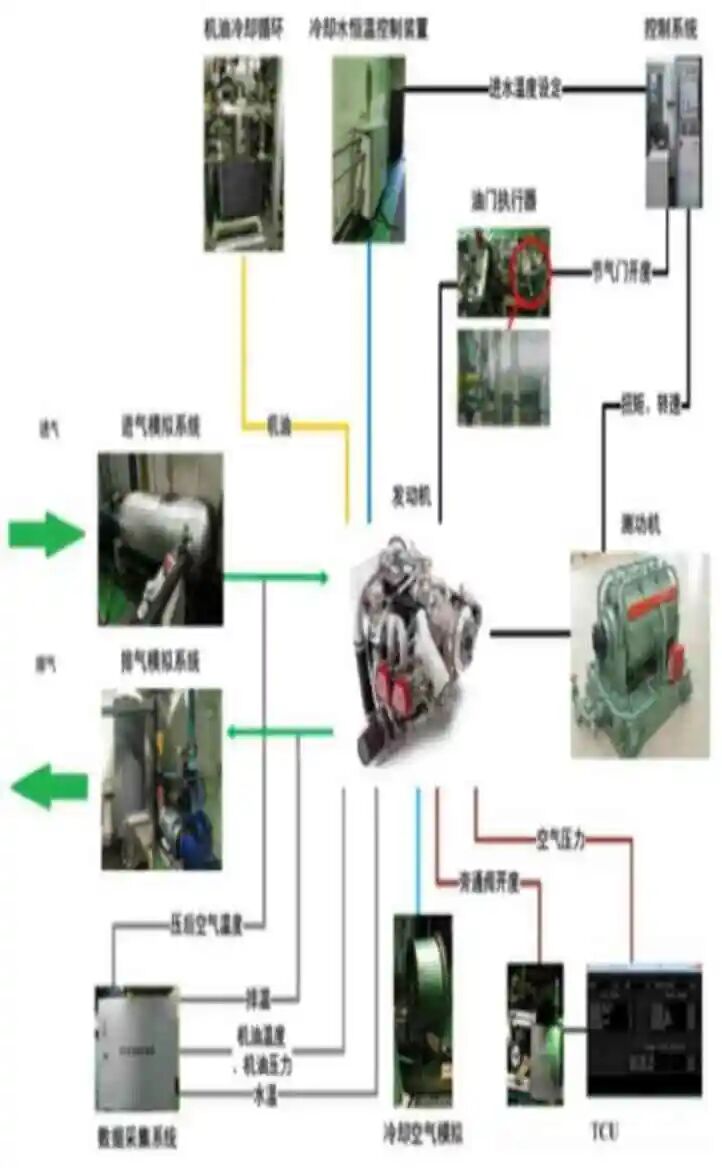

1 试验系统
性能试验在活塞式无人机发动机高空性能模拟试验台上进行,试验系统组成如图1所示。试验台由进排气低压模拟系统、高空冷却环境模拟系统、发动机状态监测系统以及发动机控制系统等组成,可实现模拟0-7000m海拔下活塞式发动机进排气压力模拟、高空冷却环境模拟,并能够监测发动机动力性、经济性以及热负荷性能参数。

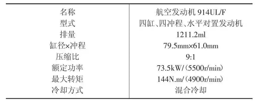

试验用无人机发动机为Rotax-914对置活塞式汽油机,主要技术参数见表1。
表1 Rotax-914汽油机技术参数
活塞式无人机发动机高空性能模拟试验研究的图1

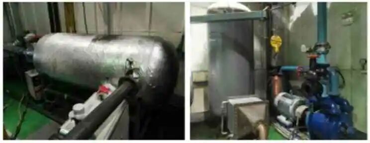

试验中航空发动机的高空进排气模拟采用进排气低气压模拟系统来完成,该系统通过进气节流和排气抽真空的方式,实现汽油机高空条件下的进排气压力模拟。图2为进排气低压模拟系统实物图。

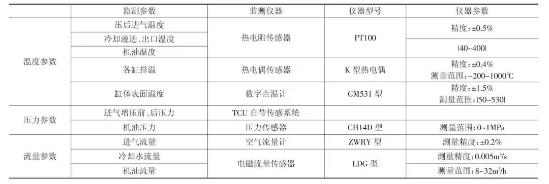

活塞式航空发动机对工作环境,尤其是对冷却液温度、进排气温度等参数具有较为严格的要求,表2为对置活塞汽油机工作状态监测系统实时监控的参数及监控仪器,共有温度参数监测点6个、压力参数监测点3个、流量参数监测点3个。(表2)

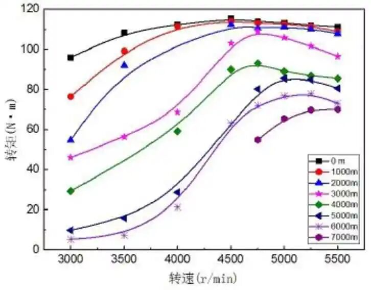

由图3、图4可以看出,随着海拔升高,活塞式航空发动机的动力性变化规律呈现以下特点。

图1 活塞式无人机发动机高空性能模拟试验系统图

图2 进排气低压模拟系统实物图

图3 不同海拔输出转矩曲线图

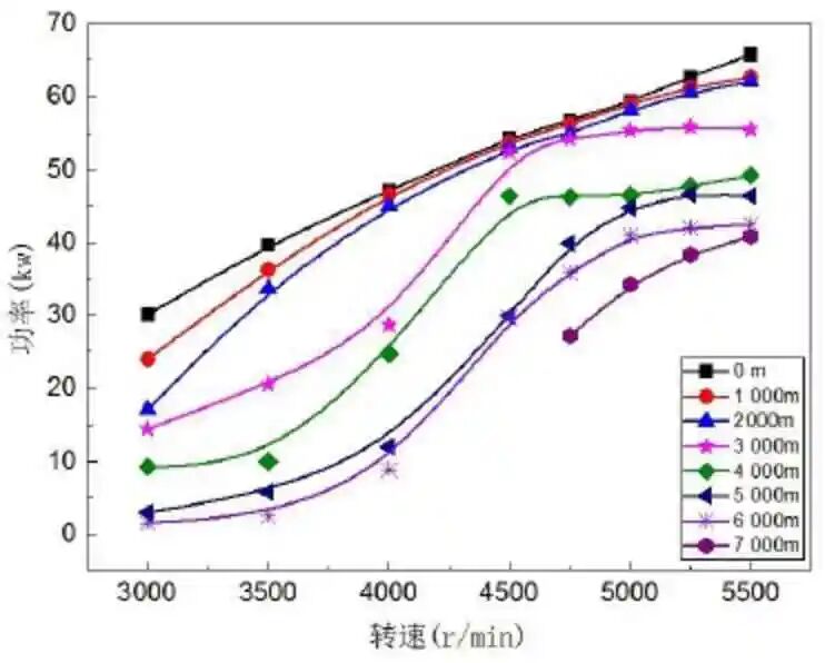

图4 不同海拔输出功率曲线图
对置活塞汽油机的输出转矩和功率随着海拔升高而减小,且海拔愈高,汽油机转矩和功率减小的幅度愈大。与0m海拔相比,海拔上升1000m,汽油机的输出功率、转矩分别下降11.25%和12.5%。与低海拔条件(0-2000m)相比,在高海拔条件(4000m-7000m)下,发动机输出功率和转矩减小的幅度变大。在0-2000m海拔下,海拔上升1000m,功率下降3.8%,转矩下降5.4%;而在4000m-7000m海拔下,海拔上升1000m,功率下降15.3%,转矩下降16.8%。
表2 对置活塞汽油机状态监测参数及仪器

与高转速区域相比,汽油机在低转速区域输出功率和转矩随海拔升高下降的幅度更大。在3500r/min的转速下,海拔每升高1000m,汽油机的输出功率和转矩分别平均下降33.9%、33%;在5000r/min下,海拔升高1000m,汽油机的输出功率和转矩分别平均下降6.1%、5.8%。在0-2000m海拔下,汽油机的工况为4500r/min-5500r/min时,汽油机的输出功率和转矩随海拔基本不变。这是因为涡轮增压器在0-2000m海拔下,进气密度虽然降低,但高转速时能够达到增压器的增压阈值,当海拔超过2000m时,由于大气密度下降较大,增压器的增压效果无法完全弥补进气量的减少量。
汽油机的最大转矩点转速随海拔上升而发生右移(往高转速工况移动)。在0-2000m海拔下,最大转矩对应转速为4500r/min,在3000m-4000m海拔下,最大转矩对应转速为4750r/min,在5000-6000m海拔下,最大转矩对应转速为5250r/min。

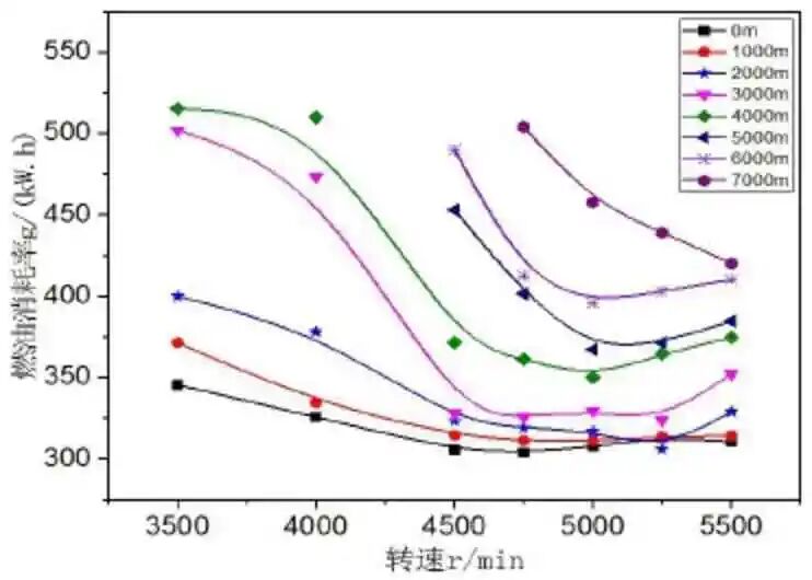

图5 不同海拔燃油消耗率曲线图
从图5可以发现,海拔升高,汽油机的燃油消耗率逐渐增大,且在高海拔、低转速工况下,增加幅度明显。在低转速工况(3500r/min-4000r/min)下,海拔升高1000m,燃油消耗率增加14.4%;在高转速工况(4500r/min-5500r/min)下,海拔上升1000m,燃油消耗率增加2.8%。这是因为在高海拔、低转速工况下,缸内进气量严重不足,缸内燃烧质量不佳,增压器因为转速太低造成压比变小、补偿效果不佳,使得汽油机的输出功率在高海拔下下降明显;而在高转速工况下,燃气能量增大,废气膨胀比增大,涡轮机中的焓降比低转速高,导致压比增加,缸内燃烧相对比较充分,燃油消耗率较小。
