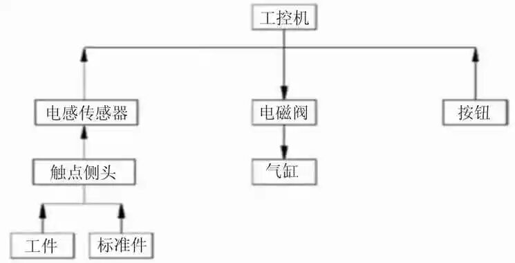

整套检测装置和数据分析功能模块包括控制和数据处理单元[7]、机械运动单元[8-10]、测量及数据采集单元和数据显示单元。可编程控制器通过电磁阀控制气缸运动,测量基块上设有多组电感传感器测头,电感侧头采集检测数据,并传输给可编程控制器处理,检测结果通过触摸屏显示器显示。整套检测与数据分析系统原理图如图1 所示。

图1 发动机连杆综合检测与数据分析系统原理图

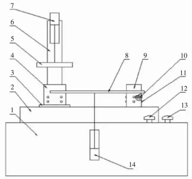

根据设计原理,小型无人机发动机连杆综合检测与工艺分析系统由基座1、平台2、定位块3、大柱体4、上压紧块5、支架6、上气缸7、托板8、小柱体9、电感传感器10、触点测头11、检测按钮12、校对按钮13、下气缸14、计算机、显示器、信号采集模块和标准件组成,如图2 所示。
无人机用发动机连杆检测与数据分析系统的图2
图2 发动机连杆综合检测与数据分析系统示意图
基座1 为各部件提供支撑。平台2 安装在基座1上,平台2 上部以中心垂线两侧分别设置有大沉孔和小沉孔,大柱体4 与定位块3 配合紧固在平台2 上大沉孔中,小柱体9 固定在平台2 上小沉孔中。大柱体中轴线和小柱体中轴线与平台中心垂线位于平台中轴线上。大柱体4 和小柱体9 上开有安装孔,多个电感传感器10分别嵌入在大柱体4 和小柱体9 的安装孔内,电感传感器10 端部装有触点测头11,触点测头11 与被测工件的检测点接触。
大柱体4 和小柱体9 上分别加工有八个安装孔,十六个电感传感器10 分别安装在大柱体4、小柱体9 上的安装孔中;电感传感器10 端部分别装有触点测头11,触点测头11 直接接触被测工件的检测点。
支架6 垂直安装在基座1 上位于平台2 后侧,支架中轴线与大柱体中轴线位于同一垂直平面内。上气缸7 固定在支架6 上端部,上压紧块5 与上气缸活塞杆连接,上压紧块5 位于大柱体4 上方,上压紧块5 用于压紧被测工件。托板8 为长方形,托板两端开有U 形凹槽,且托板两端U 形凹槽宽度分别大于大柱体4 直径和小柱体9 直径。托板8 与下气缸活塞杆连接,托板8 用于带动被测工件进入或脱离检测工位。下气缸14 固定在基座1 内;检测按钮12 和校对按钮13 分别安装在基座1 上位于平台2侧端部,并通过连线与计算机连接。

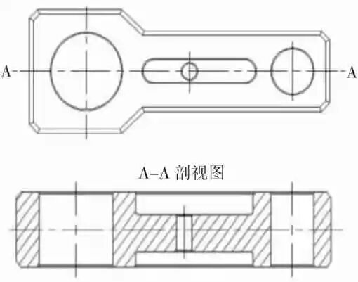

标准件为独立元件(图3),用于每班次校对清零位。

图3 标准件结构示意图
2 检测与数据分析系统的操作
检测时,首先放入标准件,按下校对按钮13,自动完成当前班次的零位标定,消除系统漂移误差。将被测工件放置在托板8 上,按启检测按钮12,托板8 在下气缸14带动下自动下降使托板8 上被测工件依靠自重在大柱体4 和小柱体9 的导引下自动进入测量工位,上气缸7 推动上压紧块5 下降压紧被测工件进行定位。
上气缸7 和下气缸14 通过与计算机连接的电磁阀控制,信号采集模块安装在计算机内并通过连线与电感传感器10 连接,信号采集模块通过多个触点测头11 同时采集数据并将采样值传输给计算机处理,在显示器上显示连杆大端孔和小端孔的尺寸精度、圆柱度、平行度、垂直度和两个端孔的中心距测量的数值和公差带偏离值,给出是否合格结论。同时,电磁阀控制上气缸7 拉动上压紧块5 抬起,下气缸14 推动托板8 上升将被测工件送离检测工位,操作人员取走工件。
计算机对采集数据统计处理并进行统计分析,计算出标准偏差S、工序能力指数Cp 值,工序能力指数偏差CpK值,绘制X-R 曲线,操作人员依据数据分析结果对后续加工给出数据修正,形成闭环检测过程。

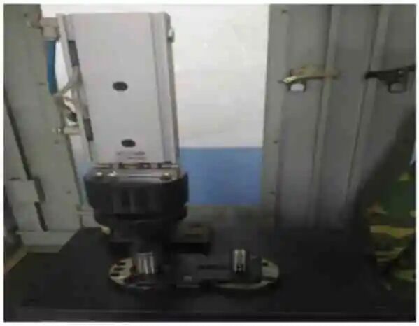

按照上述设计方案,制造出了无人机用发动机连杆检测与数据分析系统(图4),在系统上进行了发动机连杆的检测与数据处理,实现了发动机连杆一次装夹,检测多个数据并将结果进行处理的功能。

图4 发动机连杆检测与数据分析系统实物图
