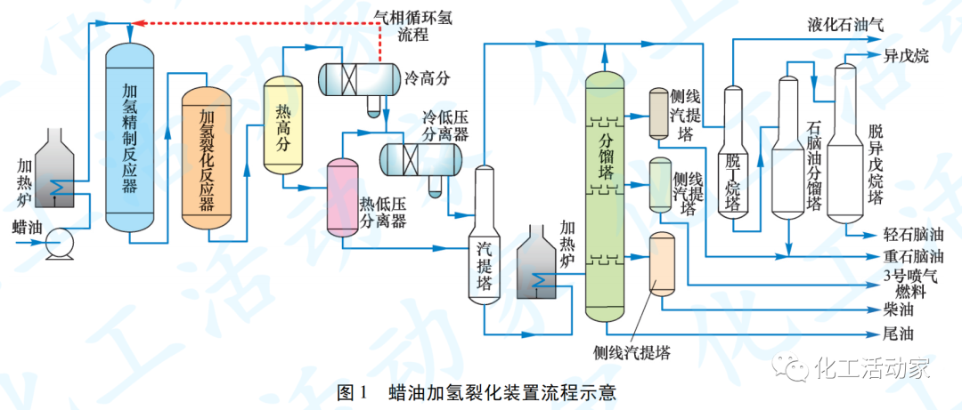

浙江石油化工有限公司4.0Mt/a蜡油加氢裂化装置(含C5正异构分离单元)为40Mt/a炼化一体化项目一期工程蜡油馏分处理的核心装置,采用单段串联一次通过工艺流程,由反应部分、分馏部分、低分气脱硫部分、脱异戊烷部分和公用工程部分组成。采用UOP工艺包,由中石化洛阳工程有限公司设计,中石化第十建设有限公司承建。加工原料来自1号常减压重蜡油、2号常减压轻蜡油、焦化轻蜡油。反应部分采用炉前混氢、热高压分离(高分)工艺流程,设置循环氢脱硫和低分气脱硫。装置流程示意见图1。

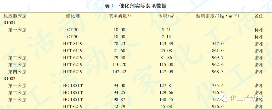

催化剂装填
蜡油加氢裂化装置由加氢精制反应器R1001和裂化反应器R1002组成。R1001有4个床层,第一床层主要由Cat-Trap层、脱金属催化剂组成,第二、三、四床层装填分级催化剂HYT-6219-1.3Q和HYT-6219-1.3T;R1002有3个床层,第一、二床层装填加氢裂化催化剂HC-185LT,第三床层装填HC-185LT和后精制催化剂HYT-6219-1.3Q。HC-185LT是一种活性高、选择性较好、稳定性较好的催化剂,适用于石脑油生产或灵活型产石脑油及喷气燃料生产装置。

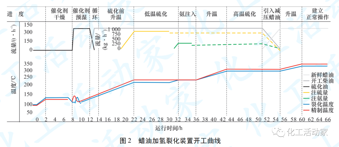

催化剂预处理
2019年12月17日,在反应器器壁达到最低升压温度93℃,反应系统升压气密前,保持催化剂床层温度不超130℃,进行氮气工况催化剂干燥,12月18日至22日完成氢气全压气密。12月23日07:30开始催化剂预润湿,床层温度110℃,系统压力11MPa,引开工硫化油(320t/h),期间裂化反应器二床层催化剂吸附温升最高达到104℃。开工硫化油冲洗6h后收集分馏塔底油,目视检查样品干净后,建立反应分馏闭路循环。
预润湿后,R1001入口温度升高至200℃,12月23日21:30注入硫化剂DMDS进行低温硫化,R1001床层温度升至230℃,R1002床层温度升至205℃,DMDS注入量达到理论注硫量的77%,12月24日下午低温硫化完成。12月25日凌晨注入氨,提升两反应器的温度至315℃进行高温硫化。12月26日凌晨,因氨罐液位低,停止注氨,反应器温度降至230℃,下午重新升温注氨。12月27日上午切换新鲜蜡油过程中,脱丁烷塔顶空冷器管束泄漏,停止进料,用开工硫化油置换床层,反应系统氢气循环,分馏系统低温循环。12月30日,空冷器修复后,对于使用时间不超过一周的新催化剂,按照新催化剂启动程序重新开工。开工过程如图2所示。

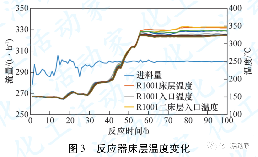

切换新鲜蜡油原料
2019年12月31日反应器进料,在两反应器温度均达到290℃之后切入新鲜蜡油,逐步提高反应温度以调整转化率。2020年1月2日进料量为300t/h,调整R1001床层温度至345℃,总温升62℃,R1001出口精制油氮质量分数为3.62μg/g;调整R1002床层温度至328℃,总温升8℃,冷高分加油量明显增加,转化率达到70%以上,装置氢耗80dam3/h,反应系统压力维持在13.80MPa;各床层温度进行精调微调,根据反应转化情况及时调整分馏系统操作,反应器床层温度变化见图3。
浙江石化4.0Mt/a蜡油加氢裂化装置开工标定的图4
1月2日尾油、3号喷气燃料、柴油产品合格,改进成品罐区,1月3日重石脑油产品合格,装置投料试车成功。

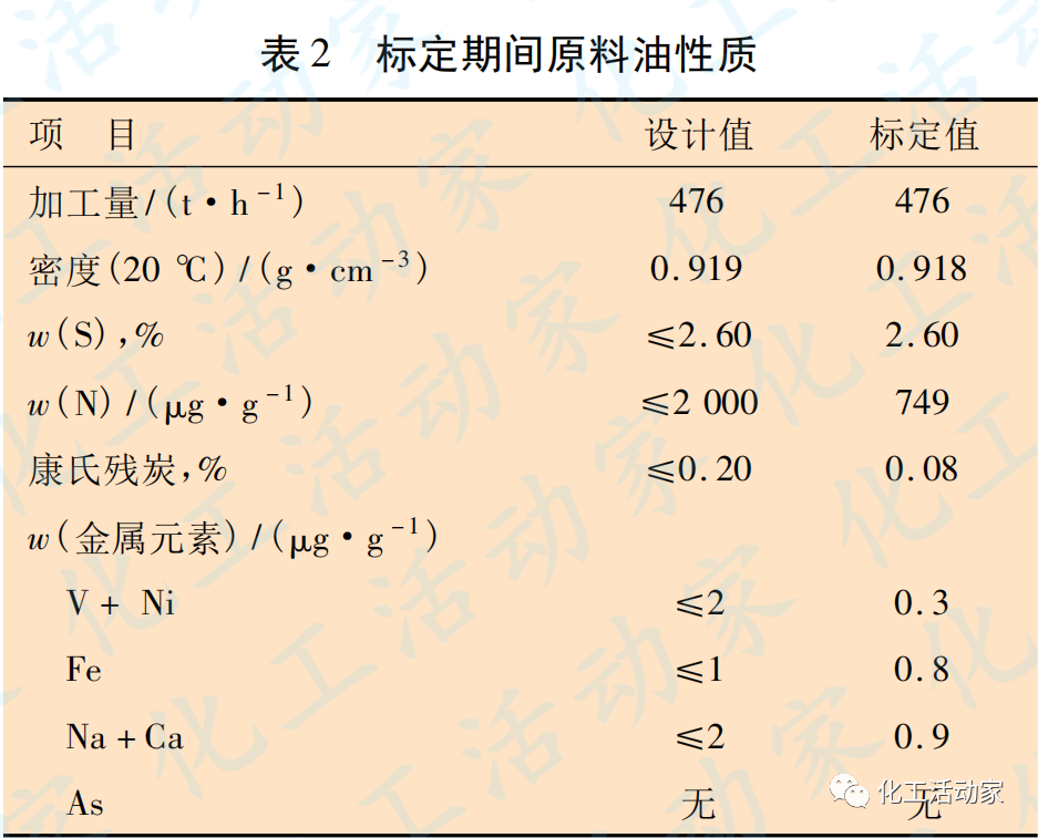

原料质量要求
装置标定期间原料由1号常减压轻蜡油、2号常减压轻蜡油、罐区冷蜡油稳定供给,混合原料性质设计值及标定值如表2所示。可以看出原料油各性质指标优于设计值。

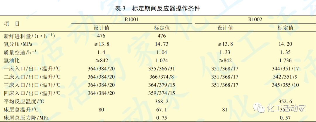

标定期间循环氢氢纯度均在93%以上,循环氢机气门开度为83.75%,流量1120dam3/h,出口压力16.90MPa。反应器操作条件如表3所示。
浙江石化4.0Mt/a蜡油加氢裂化装置开工标定的图6
从表3可以看出,两反应器氢分压、氢油比均高于设计值,各床层入口及出口温度均低于设计值,R1001床层平均温度为368.2℃,R1002床层平均温度为349.0℃,符合催化剂设计初期活性温度。该装置反应器为同类最大(DN5800),催化剂密相装填量达762.4t。开工以来,反应器总压力降稳定,维持在1.31~1.35MPa。反应器沿床层轴向存在2~3个热点温度,床层径向温差15~25℃,初步判断可能与内构件设计、安装及催化剂装填有关。

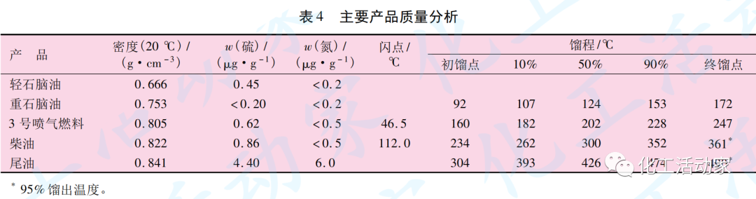

主要产品质量
装置标定期间主要产品质量见表4。
浙江石化4.0Mt/a蜡油加氢裂化装置开工标定的图7
另外,重石脑油芳构化指数(N+2A)为58.3%、3号喷气燃料烟点为26.8mm、冰点低于-70℃,柴油十六烷指数大于56.0,尾油芳烃指数值为12.1略高于设计。

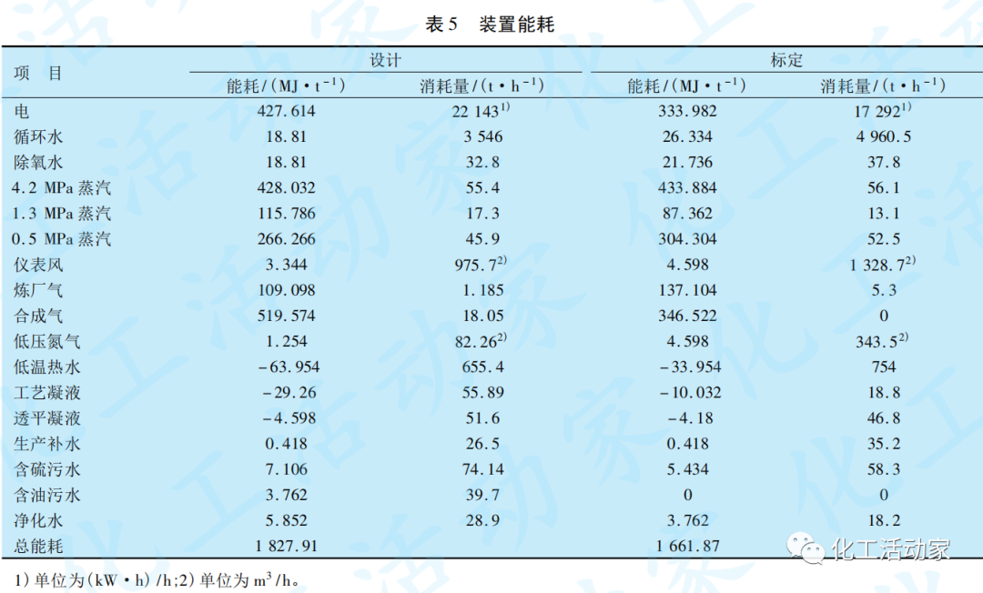

装置能耗分析
装置标定能耗数据见表5。
浙江石化4.0Mt/a蜡油加氢裂化装置开工标定的图8
装置综合能耗为1661.87MJ/t,较设计值低166.04MJ/t,处于国内先进水平。标定期间两台新氢压缩机采用HydroCOM系统,其电流为246A较设计电流452A低,高压富胺液及热高分透平投用,节能效果明显,电耗明显小于设计值。同时,开工初期催化剂反应放热量减少,原料换热终温低,反应进料加热炉用炼厂气较设计值高。

(1)浙江石油化工有限公司4.0Mt/a的蜡油加氢裂化装置采用UOP公司工艺包,是国内目前规模最大的单段串联一次通过工艺流程装置,反应器级配装填精制剂HYT-6219-1.3Q/HYT-6219-1.3T与裂化剂HC-185LT,反应系统高压力降设计循环氢出入口压差达到3.4MPa,分馏系统设置重石脑油侧线汽提塔,轻石脑油实现正异构戊烷分离。同时,在开工投料过程中通过逐条管线清洁度检查、原料分馏系统全流程深度联运解决了装置大型化后的试车难点。
