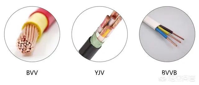

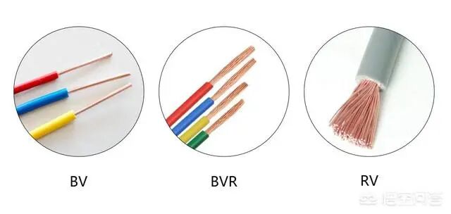

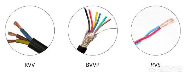

电线型号
在电线型号的标识中,它们对应的含义:
R-软线
V-第一个V表示“聚氯乙烯绝缘”;第二个V表示“聚氯乙烯护套”
B-布线
S-双绞线
A-镀锡或镀银
F-耐高温
P-带屏蔽层
P2-铜带屏蔽
P22-钢带铠装
YJV—交联聚乙烯绝缘
ZR—阻燃型
NH—耐火型
WDZ—无卤低烟阻燃型
WDN—无卤低烟耐火型
型号实物
