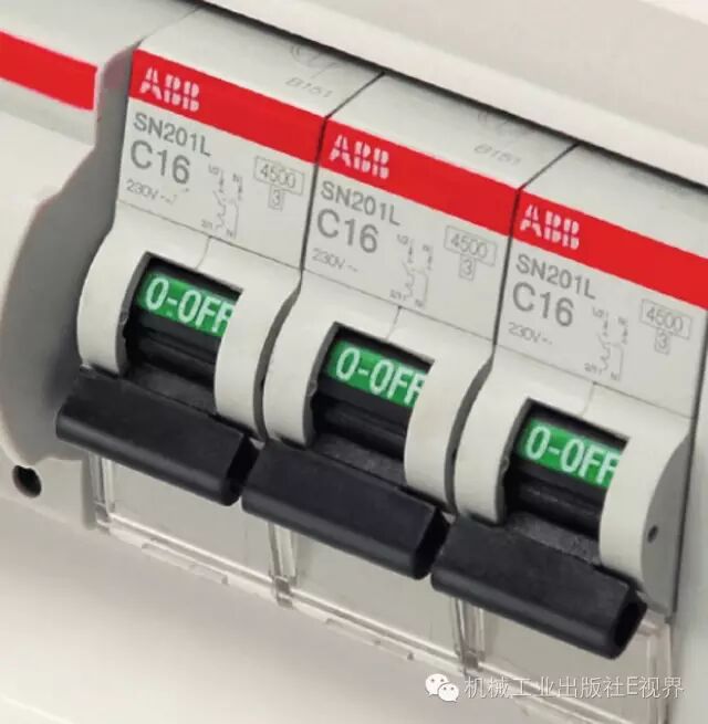

买了个ABB空气开关,按标识应该是左火右零。物业电工按左零右火接的,说没什么影响。请问高手,这样有问题吗?

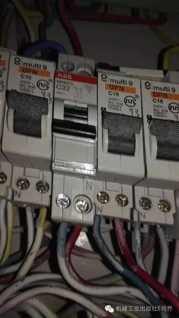

我们来看下图:
空气开关反着接会有危险吗?的图3
这是一只微型断路器。它的上侧是进线端,下侧是出线端。我们从图中可以看出,出线端的机械复杂程度超过进线端。
其实进线侧是断路器的静触头,而出线侧是断路器的动触头。静触头的结构相对简单,散热条件好一些,因此静触头侧的介电性能也即绝缘性能优于动触头侧。
也因此,如果断路器制造厂的技术和设计水准相对较低时,如果反向进线,也即将断路器的出线侧改为进线侧,则需要降容。降容后的运行电流仅为额定电流的75%。例如断路器的额定电流是100A,反向送电后其运行电流为75A。
对于设计比较好的断路器,则无需降容。
这在断路器的说明书或者样本材料中都会说明。
如果需要从下部进线,除了需要用具有下部进线无需降容功能的断路器外,有时还需要采取其它一些措施。例如电缆和母线槽搭接问题等等。
需要指出的是:把进线方向弄错是开关柜制造厂的新入职工程师们常见错误

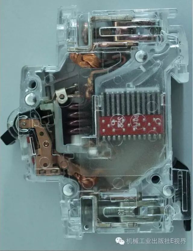

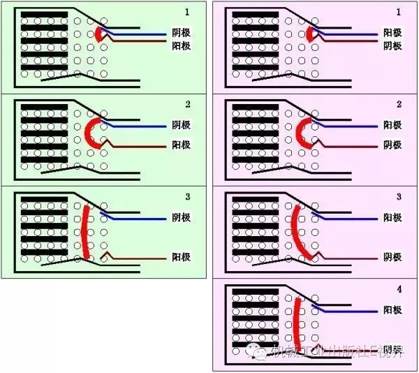

(2)断路器内部电弧移动方式
我们来看下图:
空气开关反着接会有危险吗?的图4
当断路器因为线路短路而跳闸瞬间,这时的电路是有极性的。图中上部是静触头,下部是动触头。图中左侧(绿色部分)表示静触头为负极或者阴极,右侧(红色部分)表示静触头为正极或者阳极。我们来看其中的电弧运动。
图1:左右两侧的上图中因为动触头做开断运动,触头间出现电弧;
图2:随着触头间隙加大,电弧也被拉长,其中部在电场力的作用下向灭弧室方向弯曲。
图3:左图中电弧已经离开触头,向灭弧室方向运动;右图中我们看到,电弧的阳极区已经离开触头,而阴极区却滞留在动触头上;
图4:经过一段时间后,滞留在动触头(阴极)上的电弧阴极区才离开触头,并向灭弧室方向运动。
什么原因呢?
当断路器的触头打开,电弧开始出现,同时极间的电阻不断增大。电弧在两极上形成电弧斑点,以及熔融金属和它的蒸汽,这时的电弧被称为金属性电弧。金属性电弧是靠金属蒸汽的离子来支撑的,我们把它称为金属相电弧。
金属相电弧的直径较大,电弧基本上不运动。当电弧随着触头开距加大而拉长后,在外磁场的作用下,周围气体进入电弧,使得电弧中心的温度升高,电流向中心集中,电弧变细,电弧变为气相电弧。这时,电弧才具有运动的可能性。
我们知道,低压电器是有灭弧罩的,电弧要进入灭弧罩,必定会遇见各种拐角和台阶。这些拐角和台阶对于电弧的运动会产生什么影响呢?
一位很出名的学者,叫做R.Michal,他研究了电弧弧根运动的机理,得出的结论是:
1)阳极电弧弧根具有跳跃通过阻挡物的能力。也就是说,阳极电弧遇见台阶和间隙能一跃而过。
2)阴极电弧弧根的运动必须是连续的,它只能沿着阻挡物的表面运动。
这个现象有点像男孩子和女孩子。男孩子遇见障碍可以跳过,女孩子则只能老老实实地沿着地面走过去。当电弧在遇见台阶时,阴极电弧弧根要从台阶下方沿着立面攀升到台阶上方再继续前进,而阳极电弧弧根则直接越过,于是电弧必然会出现倾斜和停滞。
我们再来看上方的电弧运动图。
图中绿色部分的下方动触点是电弧阳极。
从第一张开始出现电弧,到最下方的第三张电弧弧根进入灭弧室,我们看到阳极电弧弧根的运动没有问题,它顺利地越过了动触头与电弧罩之间的台阶。
图中红色部分的下方动触点是电弧阴极。
从第一张开始出现电弧一直到第三张,我们看到电弧阴极弧根始终跟着动触头运动,而最后第四张阴极弧根才越过台阶进入灭弧室中。
看到这里,相信大家一定会想到,这对于具体的断路器来说,能产生什么作用呢?
答案是:与断路器的进线位置有关。

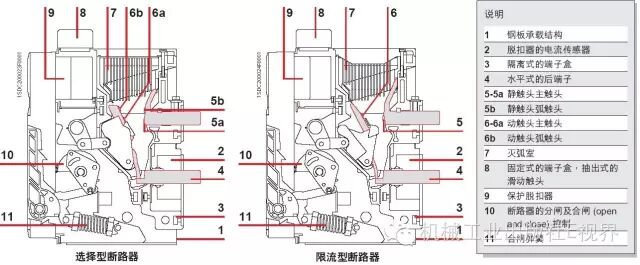

我们来看下图,这张图是ABB的Emax框架断路器结构简图:
空气开关反着接会有危险吗?的图5
如果我们将电源的进线侧接在断路器的出线侧,有50%的可能会出现右图所示状况。
如果断路器的进线方向为上进线,且其动触头在下方。当触头打开时,不管阴极在静触头还是动触头,电弧都能相对顺利地进入灭弧室;反过来,断路器的进线方向为下进线,则电弧进入灭弧室的时间会比前者要迟,也即电弧会有停滞时间。
如此说来,断路器的上进线和下进线优劣程度,很大程度上与断路器的制造技术相关。
对于国产断路器,最好不要采取下进线。如果一定要下进线,则必须降容。
对于进口或者合资生产的断路器,例如施耐德、西门子和ABB的断路器,则上下进线的容量是一致的,无需降容。
这里,我们再一次看到中国制造的不足之处。中国制造,任重而道远。
综上所述,不建议将电源进线接在断路器的出线侧。
对于较大电流规格的低压断路器,例如框架断路器,其载流量更大,电流可达数千安。由于断路器的温升更高。如果确实要反进线,则一定要仔细看选定的断路器的样本,确保无需降容才行。

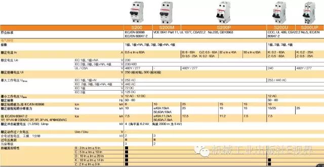

我们知道,低压双极断路器的N极,或者四极断路器的N极,它的脱扣能力是按相线脱扣能力的百分位数来定义的。一般是25%、50%、75%和100%。
对于ABB的微型多极断路器,各极的脱扣能力是一致的,无所谓互换。
我们看下图:
空气开关反着接会有危险吗?的图6
我们很明确地看出,表中并未说明N极的脱扣能力与相极有何区别。
极这个名词,英文叫做Pole,因此我们把1极的断路器叫做1P,两极的自然叫做2P,类似的还有3P和4P.
对于1P到3P的断路器,它内部的线路保护脱扣能力都是一致的,但如果是1P+N,或者3P+N,则情况就不一样了。N极有可能除了具有隔离开关功能外,什么线路保护都没有!实际使用时一定要把N极的保护脱扣功能搞清楚。

图中红色的相线接到了N极,而蓝色的N线却接到了相极。正如同问题所说,线接反了。另外,到底是从底部进线还是从顶部进线,图中看不出来。若从底部进线,问题就更大了。

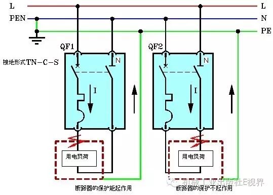

许多网友们提出从断路器的N线引入L线后,因为串联电路的电流处处相等,因此不会影响到断路器的保护。为此,我专门增加这部分来进行说明。
我们来看下图:
空气开关反着接会有危险吗?的图9
图中的断路器均为1P+N。
从图中我们看到左边的QF1是正常的端口引入相线,而右边的QF2却从N线端口引入相线。
先注意到几点:
(1)家装配电网的接地系统是TN-C-S。也即由电源引来的PEN线在入户前接地,然后分开为N线和PE线入户。
(2)用电负荷的外露导电部分(也即金属外壳)必须接地,也即接到PE线上。
(3)当发生单相接地故障时,由于TN-C-S属于大电流接地系统,因此接地电流非常接近于相对N的短路电流,因此单相接地故障的保护装置为断路器。
(4)家装配电网的总入口处也可加装漏电保护器,用以提高人身安全防护能力。
现在开始分析
先看左图:图中接线方向是正确的,因此断路器相线的脱扣器能起到线路保护作用。
当用电负荷的外露导电部分发生单相接地故障时,由于它的外壳与PE相连,因此故障电流的路径是:断路器相线回路用电负荷的外露导电部分PE线,因此,断路器必定会执行保护操作。
再看右图:图中的接线方向是反的,也即从断路器的N线端子引入相线。
第一:我们看到,当电流离开用电负荷后,从断路器的下桩头进入断路器,也即进线方向从下而上,违反了进线必须从上往下的规则。因此,断路器必须降低容量使用。
第二:当用电负荷的外露导电部分发生单相接地故障时,故障电流的方向是:断路器N线回路用电负荷的外露导电部分PE线,我们看到,这条路径完全没有线路保护能力。
如果配电网中未接漏电开关,则全系统彻底地失去了保护,必定会发生严重电气火灾事故。
第三,如果在断路器的出线侧发生相对N的短路事故,虽然看似断路器能够执行正常的保护操作,但因为断路器需要降容使用(见正文第一条说明),因此断路器的保护可能会因为触头电寿命降低的原因而失效。
结论是:在任何情况下,绝对不要将1P+N的断路器进线方向弄反!!!
