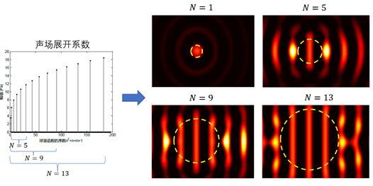

举一个例子,自由空间传播着频率为1kHz的平面波,将其在球坐标系下进行球谐函数分解,可以得到不同阶数N的展开系数。如果利用这些展开系数合成平面波的实部,会得到怎样的结果呢?我们看图1,如果用1阶展开系数(即N=1),只能在球坐标系的中心处重构平面波;随着阶数的增大,准确重构平面波的范围越来越大,见图中黄色圆圈部分。
王博聊声学 | 声场重构技术之二:高阶Ambisonics的图3
图1

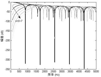

  • 空心球形阵列,即传声器分布在一个镂空的球面上。由于其传声器、线缆和支架等都裸露在声场中,会对原始声场产生散射等干扰。另外,在某些频率点处,空心球形阵列会产生不稳定输出,这被称为球Bessel零点问题,这是空心球形阵列无法避免的。
  • 刚性球形阵列,将传声器齐平安装在硬质球壳表面,传声器及其线缆都包裹在球壳内,避免对声场的干扰。球面上传声器测量的声压为入射波与反射波的和,利用球面刚性边界条件可以提取入射波,避免了球Bessel零点问题,在整个频率范围都有稳定的输出
王博聊声学 | 声场重构技术之二:高阶Ambisonics的图4
什么是球Bessel零点问题?
这是针对空心球形阵列,其径向函数的幅值在某些频率处接近于零(即上图中的谷值,上图是半径为0.2m的空心球形阵列的径向函数),求逆后会出现极大值,从而导致阵列输出不稳定。

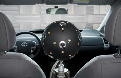

在HBK,我们提供两款刚性球形阵列,直径都为19.5cm,接近于人头的大小,球面传声器分别为36个和50个,如图2,球面上黄金色的小圆点就代表传声器,它们近似均匀分布在球面上。华南理工大学声学实验室曾向我们定制过一个64通道球形阵列,用于空间声重放方面的研究。
王博聊声学 | 声场重构技术之二:高阶Ambisonics的图5
图2

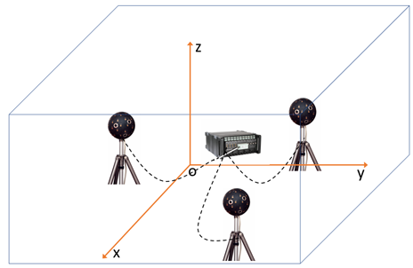

有时我们感兴趣的空间范围较大,比如高铁的一节车厢、飞机舱内,或者较大的厅堂,此时球形阵列在一个位置上并不能获得较大空间的声场信息。我们可以用球形阵列分布式测量,比如将球形阵列放在不同的位置,或是多个球形阵列同时测量,然后将不同位置获得的局部展开系数变换到全局坐标系下,如图3。
王博聊声学 | 声场重构技术之二:高阶Ambisonics的图6
图3

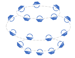

如果条件不允许这么布置怎么办?没关系,我们可以综合考虑重构声场的稳定性、准确性和房间实际情况,灵活布置扬声器。比如,在球面不同纬度分层布置,如图4,根据模态匹配方法(Mode matching method)建立线性方程组,计算矩阵的伪逆从而得到扬声器信号,但要注意矩阵的条件数,判断系统是否稳定。
王博聊声学 | 声场重构技术之二:高阶Ambisonics的图7
图4
