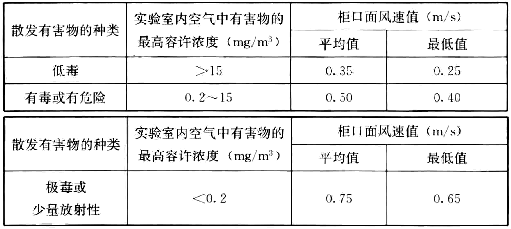

根据中华人民共和国行业标准JGJ91-2019科研建筑设计标准,通风柜面风速值如下所示:
排风设备的风量计算的图1

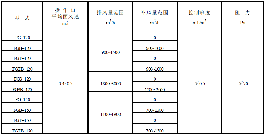

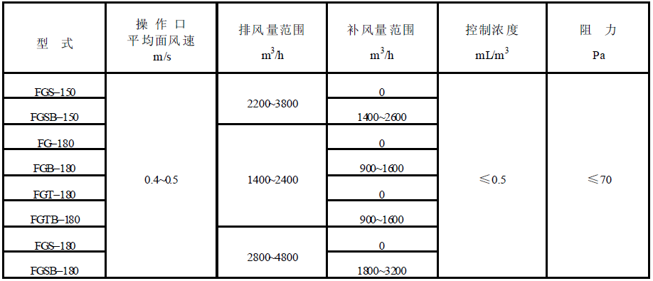

根据中华人民共和国机械行业标准JB/T6412-1999《排风柜》,通风柜的性能参数规定如下表所示:
排风设备的风量计算的图2
排风设备的风量计算的图3

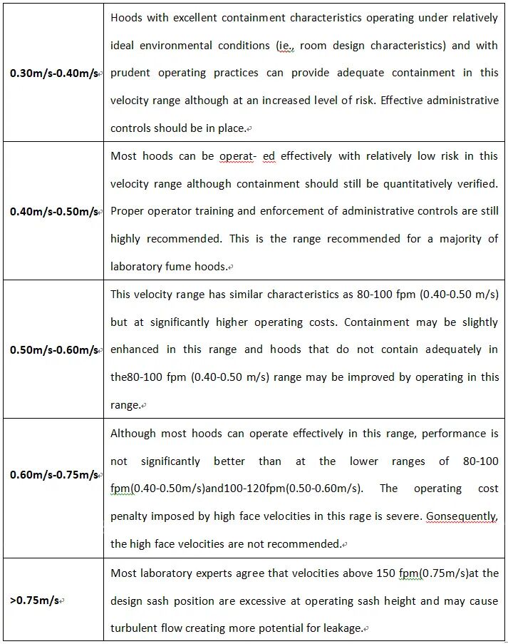

根据美国国家标准协会/美国工业卫生协会标准ANSI/AIHA/ASSEZ9.5-2012LaboratoryVentilation,关于通风柜的面风速描述如下:
排风设备的风量计算的图4
根据上述国内外标准,一般在计算通风柜排风量的时候,选择0.5m/s的平均面风速,当通风柜面风速过高时,通风柜可能会产生紊流,从而增加潜在的泄漏风险。

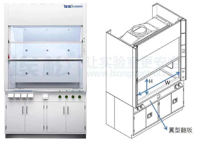

变风量通风柜排风量计算
排风设备的风量计算的图5
由于通风柜的平均面风速需要保持不变,因此在其移门开大开小时,通风柜的风量也随之改变。
通风柜的风量计算方法为:
Q=(H*W+M)*v*3600
Q---通风柜排风量( m3/h )
H---移门开度(m)
w---移门宽度(m)
M---翼型翻版下的固定面积(m2)
v---通风柜平均面风速(m/s)
通风柜的压损一般为≤70Pa。
常见的标准尺寸的通风柜建议风量︰
1.2m型台式通风柜:240~1200m3/h;
1.5m型台式通风柜:300~1500m3/h ;
1.8m型台式通风柜:360~1800m3/h。

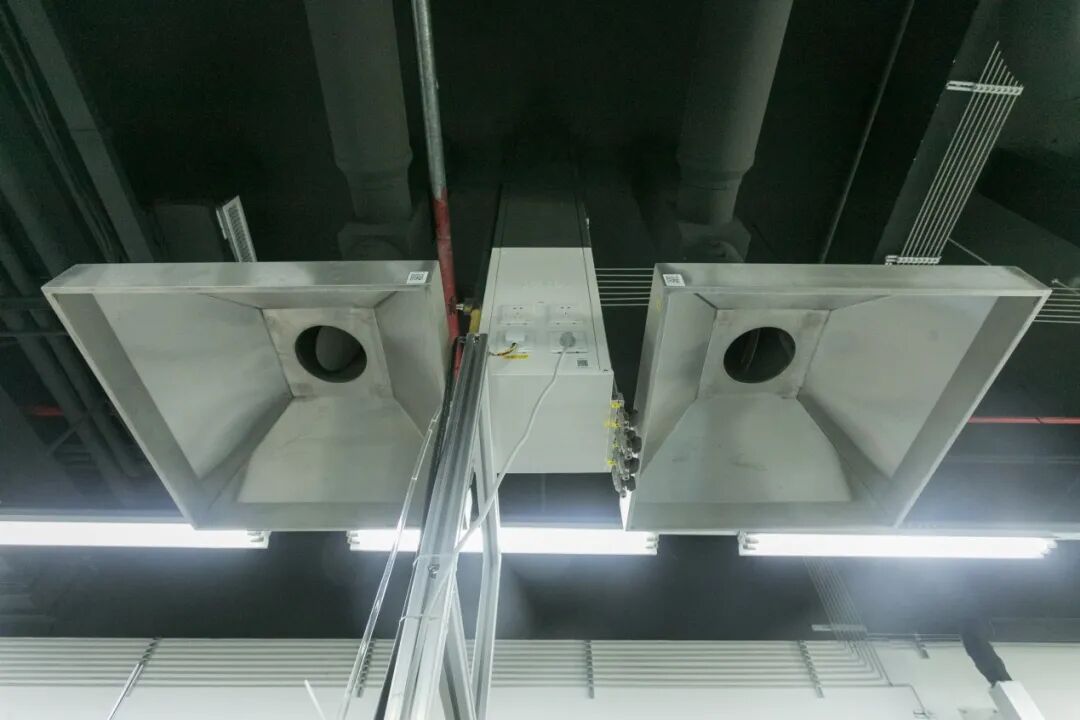

原子吸收罩排风量计算
排风设备的风量计算的图6

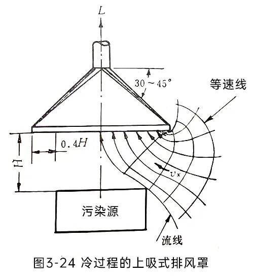

根据《工业通风》(第三版),实验室所用原子吸收罩属于外部吸气罩,排气罩一般设在工艺设备上方,由于设备的限制,气流只能从侧面流入罩内,上吸式排风罩的尺寸及安装位置按图3-24确定,为了避免横线气流的影响,要求H尽可能小于或等于0.3a(罩口长边尺寸)。
排风设备的风量计算的图7
其排风量计算按照以下公式:
L=K P H Vx  m³/h
式中:P——排风罩口敞开面的周长,m;
H——罩口至污染源的距离,m;
Vx——边缘控制点的控制风速,m/s;
K——考虑沿高度速度分布不均匀的安全系数,通常取K=1.4。

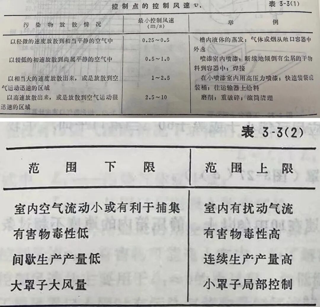

其中Vx值与工艺过程和室内气流运动有关,一般通过实测求得,如果缺乏实测数据,设计时可参考表3-3确定。
排风设备的风量计算的图8
实验室常用原子吸收罩尺寸为400*400mm,建议排风量为600 m3/h,风阻约为30Pa。

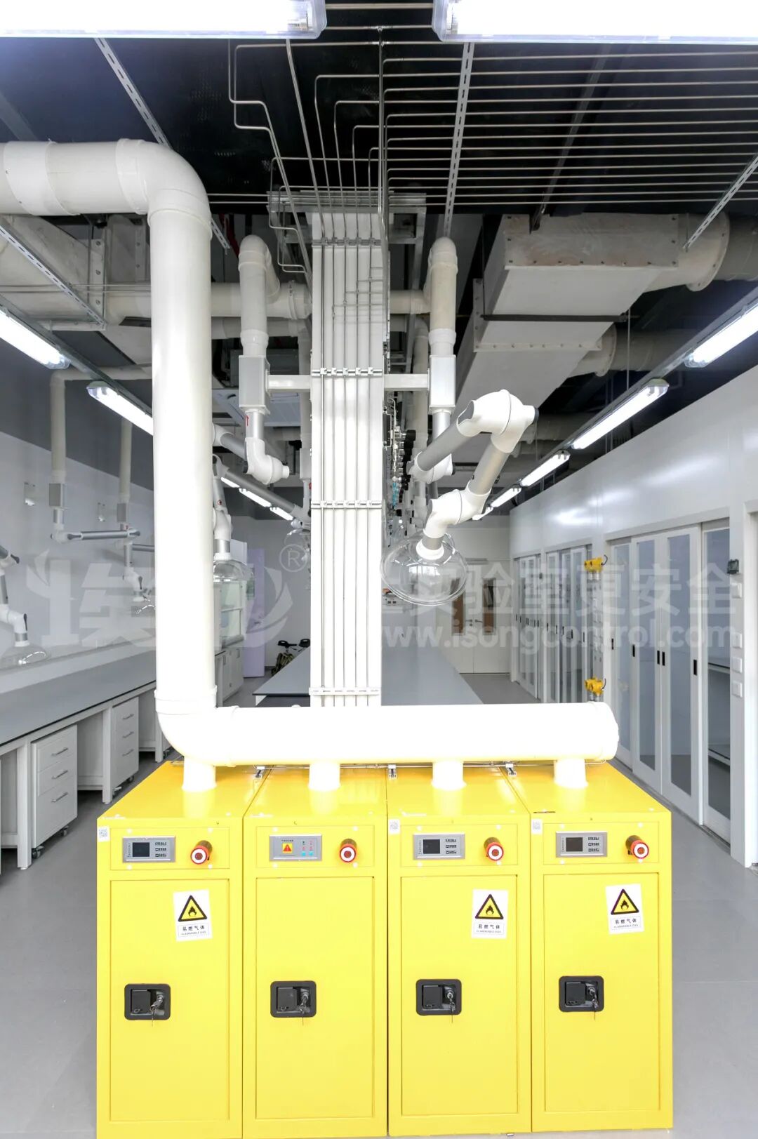

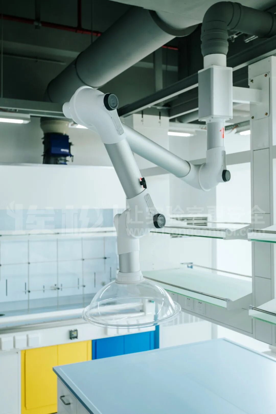

万向抽气罩与排风试剂柜均为标准产品,根据实际经验判断:
万向抽气罩建议排风量:150-200m3/h,风阻约为300Pa以上。
排风试剂柜建议排风量:100-200m3/h,风阻约为30-50Pa以上。
排风设备的风量计算的图9
排风设备的风量计算的图10
