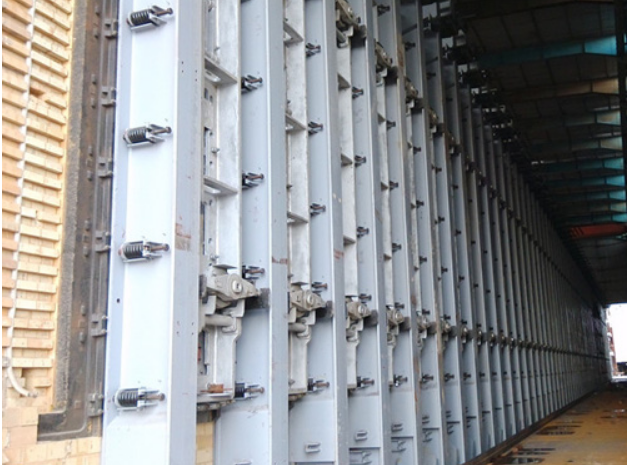

焦炉炉门密封不严的危害性
焦炉在我们日常的生产过程中,由于不断的进行开、关炉门,有很大的几率形成焦炉炉门不严密。那么焦炉炉门不严密会有什么危害呢?主要有以下几种:
1、炼焦生产中,由于炭化室处于正压状态,炉门不严密会造成炭化室内的荒煤气外逸,影响焦炉煤气和化学产品的回收,同时,荒煤气外逸会恶化操作环境,烧坏护炉铁件,导致焦炉炉体损坏,缩短炉体使用寿命。
2、焦炉炉门不严密,在结焦过末期因集气管压力波动等原因,空气会漏入炭化室烧掉部分焦炭,增加焦炭中的灰分,降低焦炭的质量和产量。在高温状态下,当灰分与炉墙作用时会产生局部结瘤,导致焦炉炉体损坏。
3、焦炉炉门不严密会导致炭化室内的压力波动,使炉墙砖缝的石墨遭到破坏,引起炉墙相互窜漏,破坏焦炉的加热制度,给焦炉的温度和压力控制带来困难。
炉门冒烟原因
焦炉生产中,导致炉门冒烟的原因主要有炉框变形、炉门刀边损坏变形、炉门炉框清扫不到位、炉门对位不准、闭合不严等。
(1)弹簧失效,炉门刀边变形或损坏
(2)摘炉门操作不当,有可能撞坏炉门刀边或是炉框,造成其变形损坏和密封性能下降,继而引起炉门冒烟。
(3)炉门清扫不及时、不到位,使焦油和其他杂质越积越厚,变得很难处理,焦油和杂质物充斥在炉门和门框结合处,增大了炉门和门框间缝隙,过厚的焦油和杂质等使得小炉门无法有效锁紧和关闭,造成其密封性能的下降而引起跑烟冒火。
(4)集气管压力波动。集气管压力控制不当,造成集气管过高的话,则会引起炭化室内压力过大,加之炉门密封不严密,荒煤气会从炉门的缝隙中外逸,并且压力越高,烟气逸出的情况越严重,形成炉门冒烟冒火,对焦炉生产环境造成影响。集气管吸力不足,炉顶空间煤气压力无法得到释放,也极易出现炉门冒烟的现象。
焦炉炉门密封控制维护的图2
预防和控制炉门冒烟的措施
预防和减少焦炉炉门跑烟冒火,最根本的还是要采取措施,以设法提高炉门的密封性能为主。
(1)加强炉门修理。在焦炉日常生产中,应制定专门的维修制度,对炉门进行定期的维修,对刀边损坏、密封不严的炉门进行及时修理。
(2)加强对炉门、炉框的清扫。
(3)提高司机的操作水平,严格控制推焦和装煤操作。
(4)稳定高压氨水和集气管压力。
(5)加强焦炉温度管理。
总的来说,减少炉门跑烟冒火,主要还是加强炉门的密封性。因此,在生产中必须加强对炉门、炉框的检修维护和对炉门的清扫,严格按照操作规程要求操作,同时加强对集气管压力的控制,只有这样才能有效控制焦炉生产中炉门跑烟冒火的问题,减少焦化企业的污染排放,促进企业的清洁生产。
