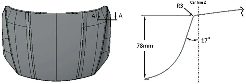

此发动机罩外板大致尺寸为1702mm×1166mm ×166mm,零件材质为HC180BD+Z,料厚为0.65mm。图1 为该发动机罩外板棱线位置断面尺寸信息,从断面数据上可以看到,棱线圆角半径为R3,侧壁拔模角为17°,立壁深度为78mm。由于棱线圆角小,立壁深且陡,可以判断棱线圆角的成形会是这个零件最复杂的一部分。
基于AutoForm 的发动机罩外板锐棱冲压仿真研究的图1
图1 棱线位置断面尺寸

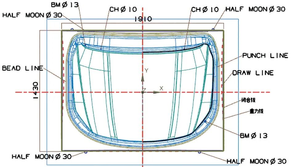

图2 OP10 拉延
冲压工艺设计

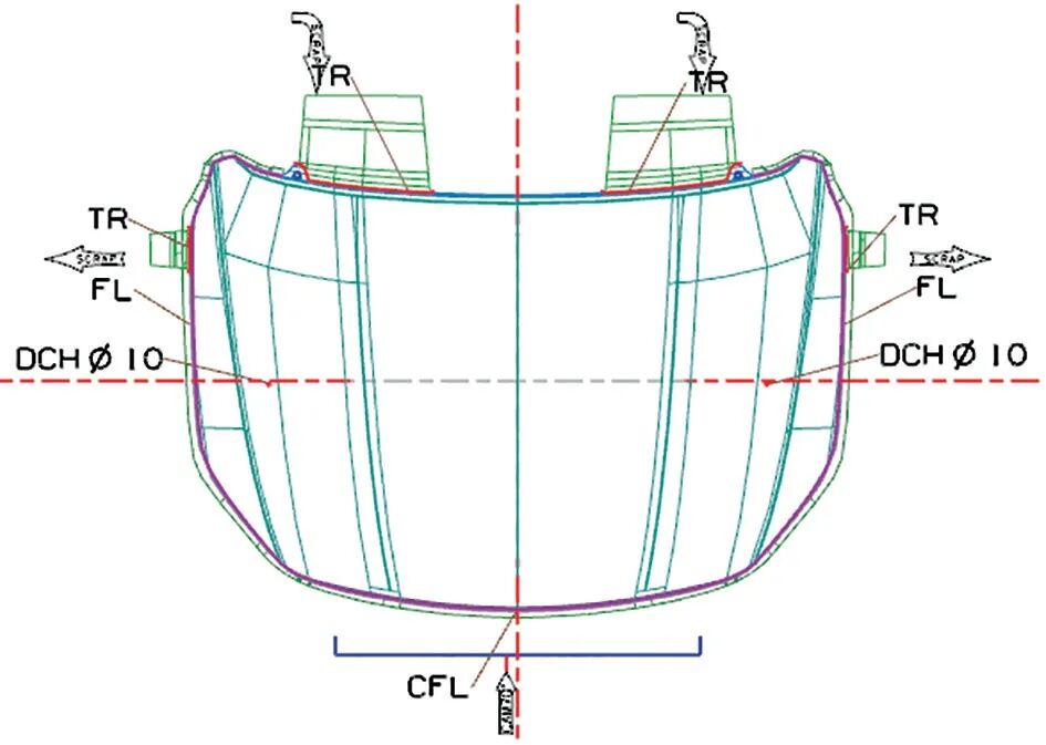

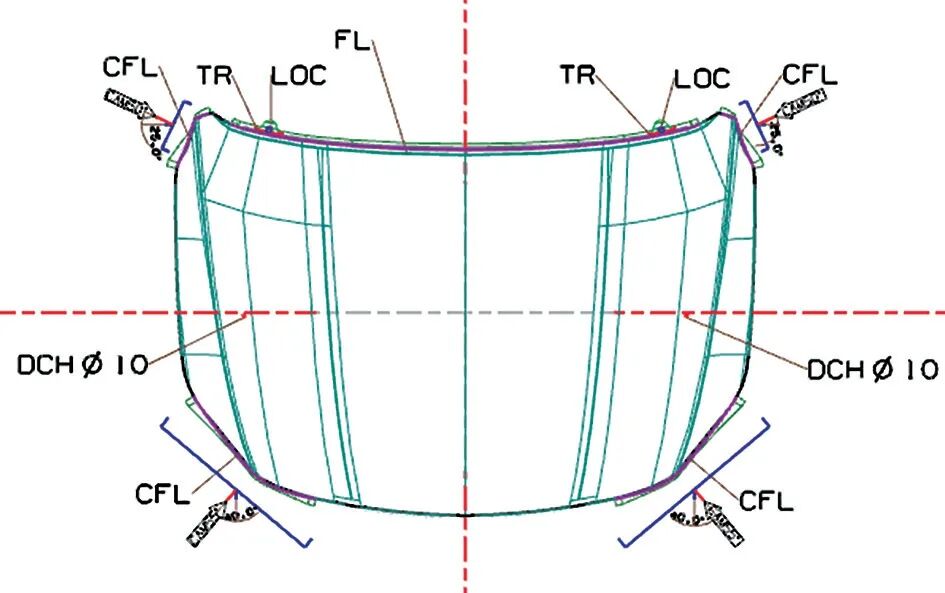

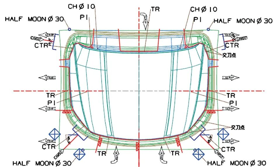

该发动机罩外板采用4 工序进行工艺设计,OP10拉延(图2)、OP20 修边+侧修边+冲孔(图3)、OP30 修边+翻边+侧翻边(图4)、OP40 修边+翻边+侧翻边(图5)。

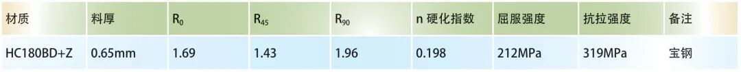

发动机罩外板材料为HC180BD+Z,仿真分析模拟用材质详细参数见表1。
基于AutoForm 的发动机罩外板锐棱冲压仿真研究的图3
图3 OP20 修边+侧修边+冲孔
基于AutoForm 的发动机罩外板锐棱冲压仿真研究的图4
图4 OP30 修边+翻边+侧翻边

表1 仿真分析用材质参数

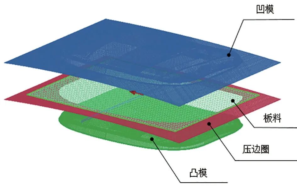

采用单动拉延成形,有限元分析模型如图6 所示。模型中凸模、凹模、压边圈选择刚性材料,分析中采用弹塑性壳单元理论,网格进行自适应6 级划分,拉延筋采用等效筋模型(Adaptive Line Bead),压边圈行程为120mm,压边力为170t,毛坯与模具各部件间的摩擦系数取值0.15,成形速度v 取值1m/s,分析精度模型采用FV。

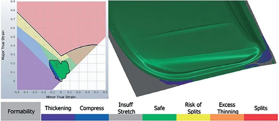

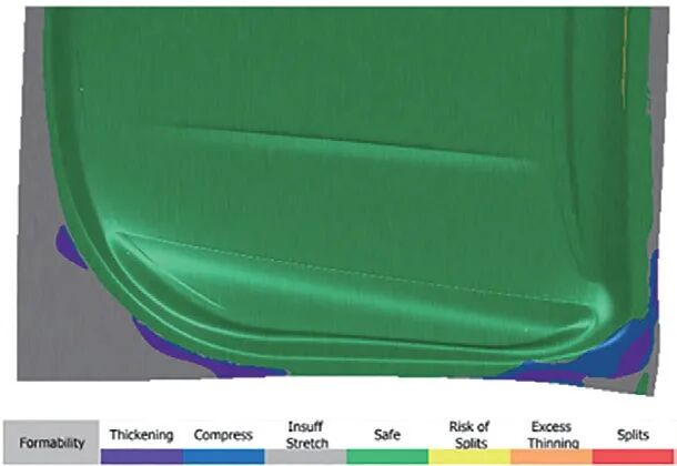

拉延成形分析显示,通过多次迭代优化拉延筋系数、压边力及拉延补充面等工艺参数,得到较优的结果:FLD 图(图7)显示无开裂,减薄率中间大面满足减薄大于5%的要求,但是两侧棱线圆角立壁减薄(22.5%)已接近减薄极限,此分析结果黄灯通过,满足硬模加工条件。
基于AutoForm 的发动机罩外板锐棱冲压仿真研究的图8
图7 拉延仿真分析结果-FLD 图

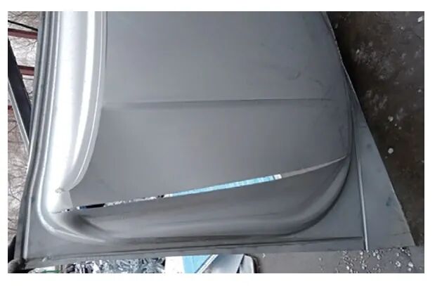

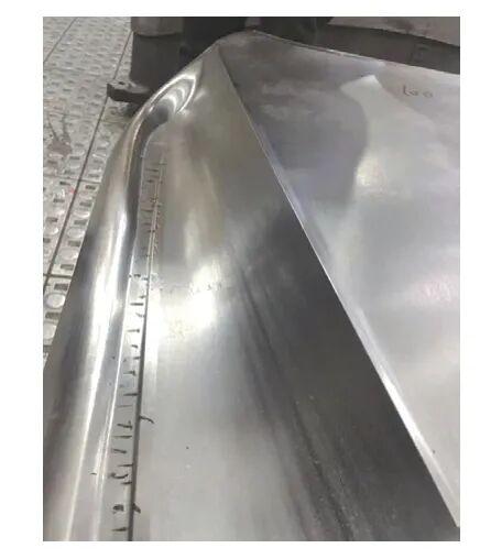

棱线圆角位置按照锐棱加工技术要求进行加工,实际加工完的凸模如图8 所示,首次出件时棱线圆角开裂严重,经过一个月优化研合抛光,开裂问题无明显改善(图9)。
基于AutoForm 的发动机罩外板锐棱冲压仿真研究的图9
图8 锐棱加工后的凸模
基于AutoForm 的发动机罩外板锐棱冲压仿真研究的图10
图9 现场调试零件开裂

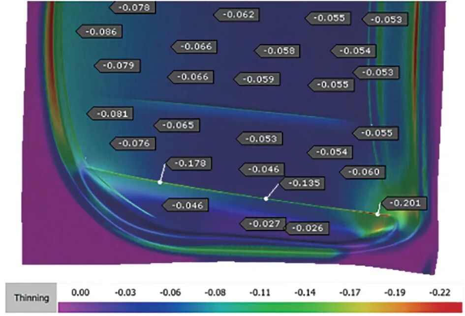

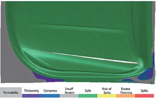

针对现场出现棱线圆角严重开裂问题,与CAE仿真分析结果存在明显不一致,我们尝试去调整仿真分析的参数设置来提高模拟分析的精度。在精度设置为FV 的基础上,采用局部网格细化功能细化棱线位置网格,分析结果无明显差别。高级参数设置中,将厚向应力由off 调整为on,分析结果与现场结果接近(图10)。
基于AutoForm 的发动机罩外板锐棱冲压仿真研究的图11
图10 打开厚向应力分析结果

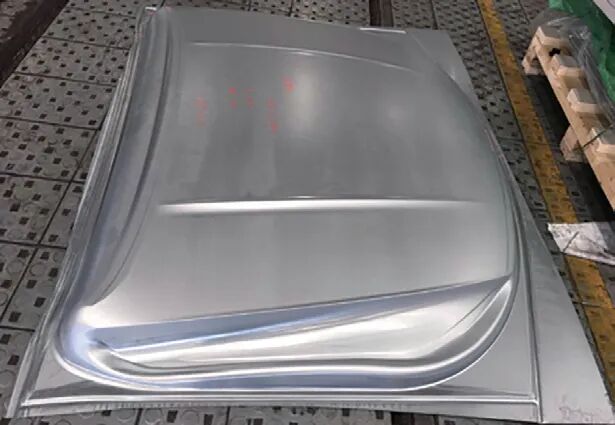

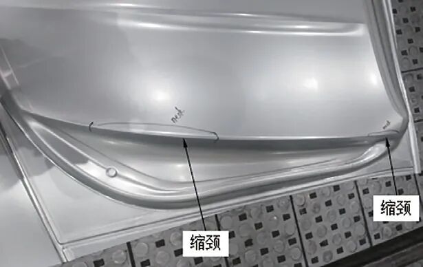

基于以上的分析验证,我们在开裂模拟文件的基础上寻找解决开裂的方案。通过降低棱线对应区域拉延筋高度,我们得到了成形性较好的结果(图11),但是局部外观面的减薄率(图12)有降低,零件刚性变差。现场按照最新分析的拉延筋高度降低对应位置拉延筋进行试模,出件效果改善明显,但是局部两处仍存在缩颈(图13)。由于现场试模板料采用的是国内二线钢厂的板料,板料性能存在偏差,临时用宝钢同牌号板材进行试模,缩颈问题得到解决(图14)。

基于AutoForm 的发动机罩外板锐棱冲压仿真研究的图14
图13 现场降低拉延筋高度试模图片
