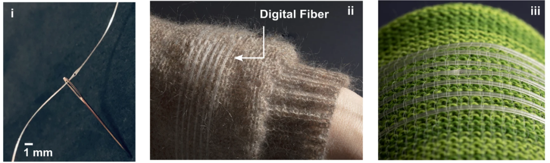

在这项最新研究中,团队使用热拉伸技术,将 4 根直径 25 微米的钨丝组成的微米级芯片嵌入预制聚合物纤维,制成长度可达数十米的可弯折、抗拉伸纤维。这一技术能够保持纤维内微芯片稳固连接,并且能够令其在穿过针眼、织入衣物时不损坏,纤维本身也足够细软,不会引起穿着时的不适。
把电脑织进衣服里?MIT团队Nat.Commun.:研发新型“可编程纤维”的图2
把电脑织进衣服里?MIT团队Nat.Commun.:研发新型“可编程纤维”的图3
含有微芯片的纤维。图片来源:论文

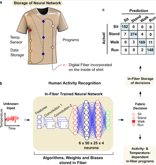

由于嵌入的芯片可以根据需求设计,这样的结构理论上可以完成任何简单逻辑电路所能执行的任务。研究团队制造了一组包含 1650 个芯片的纤维,并将其缝入了衬衫的腋下。这些芯片连接形成了一个神经网络,可以分析温度的时序信息,判定穿着者正在进行的活动类型。根据论文中给出的结果,这一训练完成的神经网络对穿戴者活动类型的判断准确率达到了 96.4%。
把电脑织进衣服里?MIT团队Nat.Commun.:研发新型“可编程纤维”的图4
织入衣物的神经网络可对感知的温度进行时序分析,判断穿戴者的活动类型。来源:论文
