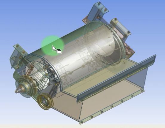

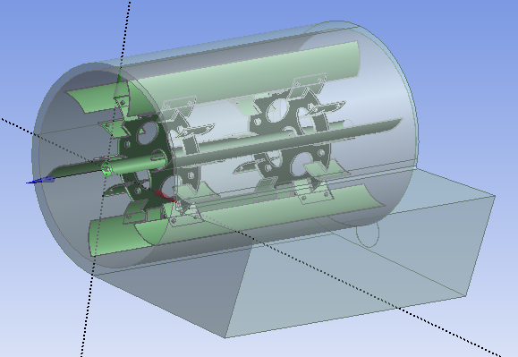

 如下图所示离心风机(第一张图为原始模型,第二张图为处理并简化后的模型,也就是仿真实际使用的模型,视频会包含模型清理),叶片转速1200rpm,需仿真得到流场(速度、压力等分布)、出口流量和扭矩。

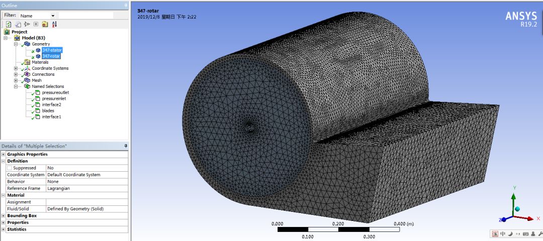

网格情况
使用ANSYS MESHING非结构网格。

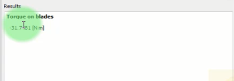

基本结果
