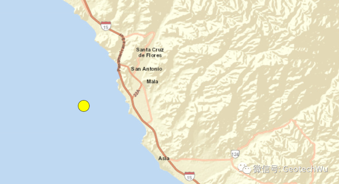

2021-06-23 10:54:18(北京时间), 秘鲁马拉(Mala)西南部10公里处发生M5.8级地震, 震源深度50.6 km, 地震烈度VI级, 由于该地区人烟稀少, 因此本次地震对人员没有造成太大损失.
