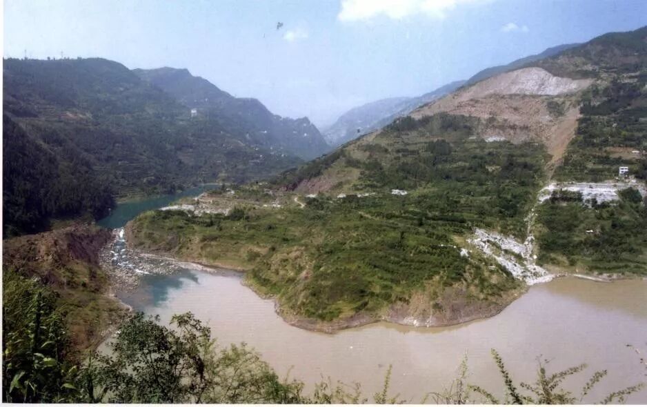

湖北秭归千将坪滑坡 殷跃平 摄

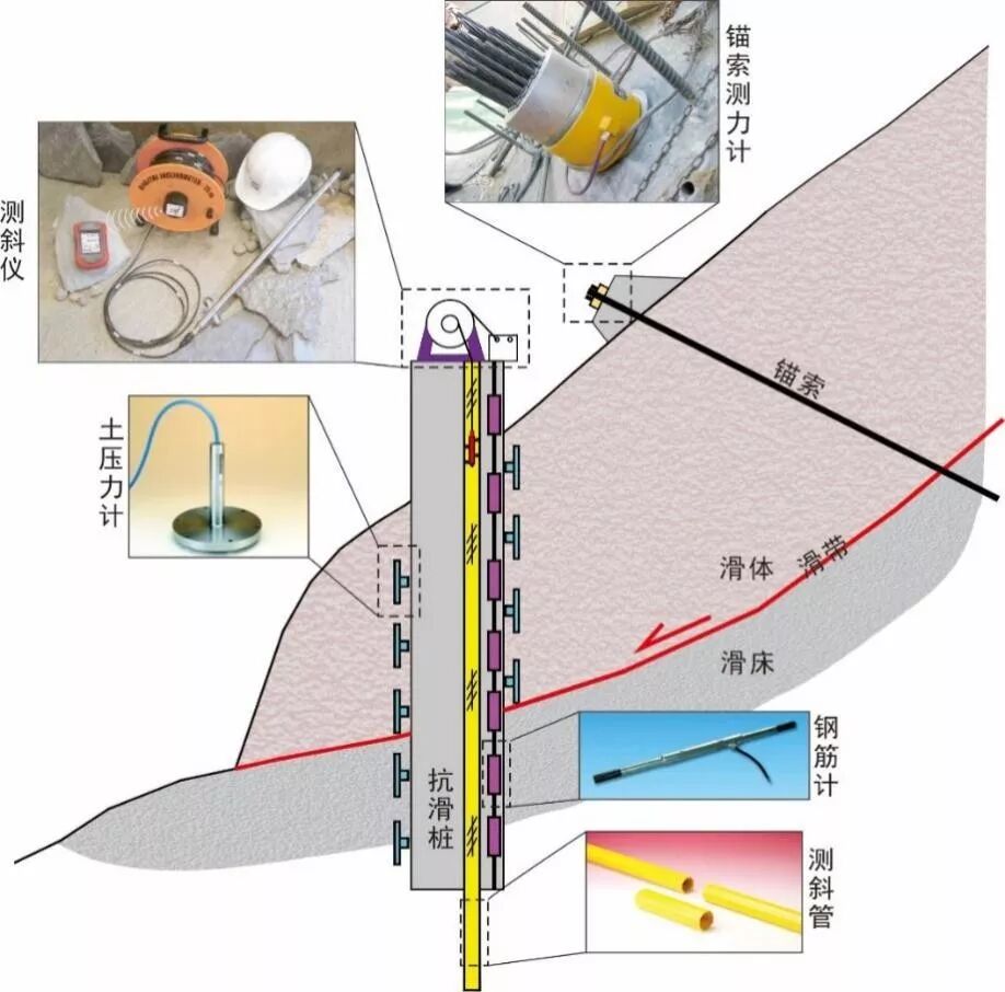

关于滑坡防治,这些知识不可不知的图2
滑坡支护结构常用监测布置示意图(治理工程实施后)
滑坡的识别主要通过遥感解译、地面地质调查和勘探试验三种途径。前两种方法判识的滑坡还有可能只是变形体,因此,只有通过勘探找到确切的滑面,方可最后确认滑坡的存在。三种方法体现了由宏观到微观、由粗到精的识别过程,具有相辅相成、优势互补的作用。

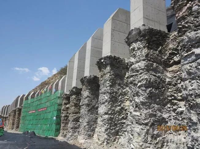

③滑面的勘探手段:主要包括钻探和坑、槽探。采用坑、槽探揭露地层后,对于滑面的识别主要利用揭露面的地质特征加以综合判断。采用钻探时,则通过提取滑带岩心和观察钻进过程情况来定性判断。
关于滑坡防治,这些知识不可不知的图3
典型抗滑桩揭露照片(兰州市徐家湾滑坡)

(4)抗滑桩技术
抗滑桩是在滑坡体及滑床中开挖岩土浇筑钢筋混凝土形成的构件,具有抵抗滑坡变形的功能。抗滑桩是被动承载的支挡构件,在滑体变形挤压桩身时被动承受滑坡推力。
抗滑桩一般成排布置,除单桩自身承载外,在完整性较低、较软弱的岩土体中,通过合理的桩间距在桩间所产生的“土拱效应”,实现桩与桩间岩土体共同作用,从而利用“疏桩”达到承担桩排方向连续滑坡推力的作用。成排布置的抗滑桩桩间可根据需要设置挡墙或挡土板进行临空面支挡。桩顶可通过钢筋混凝土联系梁(冠梁)联结,提高各桩协同承载能力。

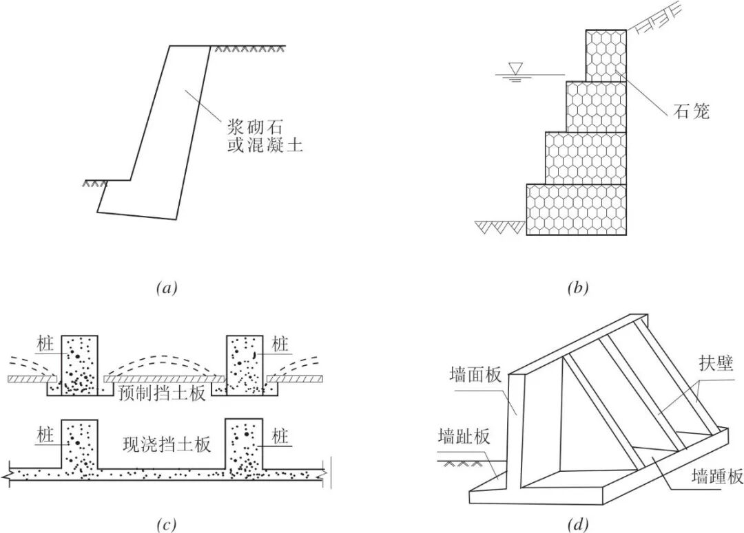

(5)抗滑挡墙技术
抗滑挡墙是设置在滑坡或变形体前缘的条带状支挡构筑物,利用自身重力结构或锚固构件、嵌固构件承载,以阻挡滑坡滑动。其与一般挡土墙的根本区别在于承受的荷载中包含了滑坡推力。抗滑挡墙一般是被动承载结构,在滑体变形挤压墙背时被动承受滑坡推力或主动土压力,常用于浅层中、小型滑坡的防治。
按结构型式,挡墙可分为单一结构与组合结构。其中单一结构是指挡墙各断面形态及物质组成一致,依靠墙体自身来承载,受力状态与破坏形式简单,可简化为平面应变状态进行计算分析,如重力式挡墙、悬臂式挡墙、扶壁式挡墙等。
同时,还可采用由两种或以上的构件组成组合结构,如桩板式挡墙、锚杆式挡墙、锚定板式挡墙、加筋土挡墙等。

滑坡监测技术是为研究滑动岩土体及防治工程结构的稳定性与安全性,采用一定的技术手段安装或埋设仪器设备,对岩土体或工程结构物的稳定性状态及变化规律进行动态化测试和评估的应用技术。其目的和任务为监测滑坡时空域演变信息、诱发因素等,最大程度获取连续的空间变形数据。应用于地质灾害的稳定性评价、预测预报和防治工程效果评估。目前主要的滑坡监测方法按照监测的内容大致可以分为:地表变形监测、环境因素监测、内部变形监测、支护结构监测、巡视监测。
由自然资源部中国地质调查局探矿工艺研究所设计制造的GS型光纤光栅地质灾害监测系统,是一款高精度、高分辨率、多功能、多通道的监测设备系统,主要用于滑坡地质灾害及其他岩土工程的多参数(推力、位移、温度、应力、应变等)的监测,为地质灾害监测预警提供可靠依据。该监测系统利用光纤光栅的反射中心波长随光纤光栅所受的应变或温度的改变产生移动,其波长移动量的多少直接反映应变或温度大小的工作原理。利用光纤光栅封装结构的变化,实现应变、应力、推力、温度、位移等多种参量的测试;对多个光纤光栅的中心波长进行排布上的设计,则实现多点的准分布式测量。
