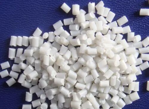

高抗冲聚苯乙烯(HIPS)原料
其中通用聚苯乙烯的特性是透明度高,材料硬而脆,主要用途为光学材料,建筑外墙保温材料等;高抗冲聚苯乙烯的特点是添加丁二烯橡胶以后材料韧性强,主要用途作为冰箱、空调等大家电的外壳,抽屉,热水器,打印机等的主要结构件。

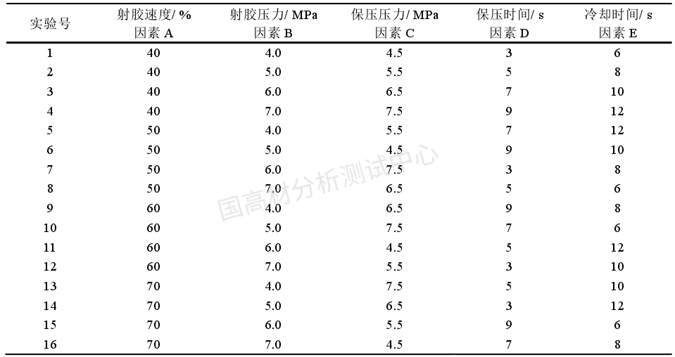

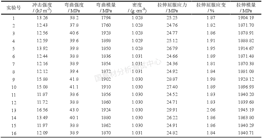

主要考察五个注塑工艺参数,分别是射胶压力、射胶速度、保压压力、保压时间和冷却时间,采用正交实验法,对每个参数取四个水平,根据正交表L16(45)进行正交实验,得表1。再检测不同注塑工艺参数下得到的制件力学性能,包括缺口冲击强度、弯曲强度、弯曲模量、拉伸屈服应力等力学性能,得表2。
表1 注塑工艺参数 L16(45)正交因素水平表
注塑宝典:手把手教你解决冰箱用HIPS注塑难题,简单实用~的图3
表2 正交试验结果
注塑宝典:手把手教你解决冰箱用HIPS注塑难题,简单实用~的图4
由表2可知,密度的变动很小,故认为本次实验工艺参数变化对样条密度没有影响,也不做进一步数据分析。
其余性能采用极差分析的方法,数据处理如表3~8:

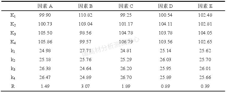

表3 冲击强度(kJ/m2)影响因素分析

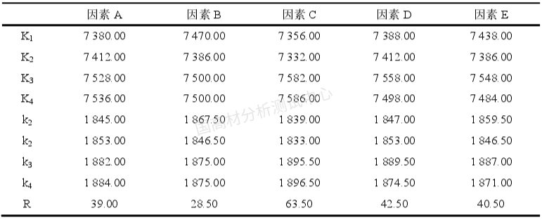

表4 弯曲强度(MPa)影响因素分析

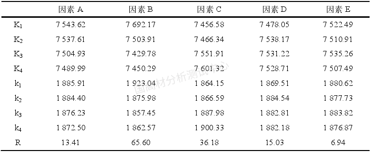

表5 弯曲模量(MPa)影响因素分析

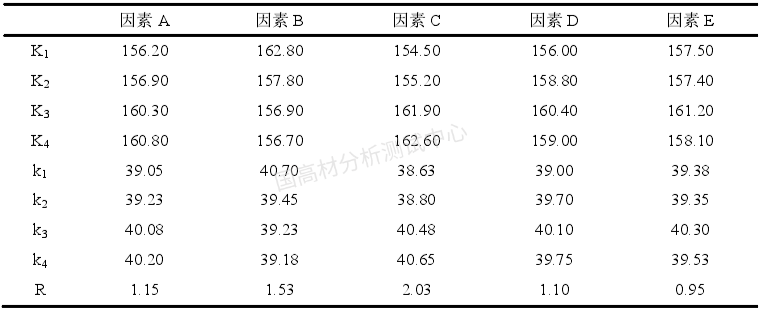

表6 拉伸屈服应力(MPa)影响因素分析

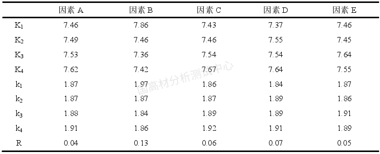

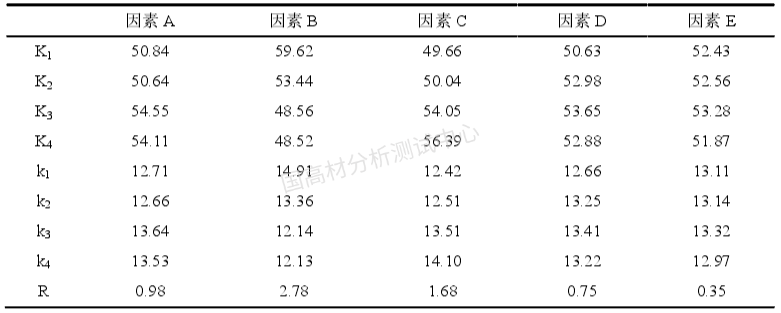

其中K代表某水平下性能指标的求和,k代表某水平下性能指标的平均值。取平均值的意义是:对于任意两组,各因素都在同时变动,因而结果不具有可比性,但对各水平分别取平均值后,其它因素进行了平等的变动,因而不同水平的平均k具有综合可比性。R为k的极差,极差大小反映了某因素对性能的影响大小。
以冲击强度的分析为例,各因素中射胶压力的极差最大,其次为保压压力、射胶速度、保压时间、冷却时间,可以认为冲击强度主要受射胶压力和保压压力影响。就趋势来看,射胶压力越小,冲击强度越高;保压压力越大,冲击强度越高;保压时间、射胶速度、冷却时间均在取第三水平时冲击强度最高。以最大极差2.78kJ/m2除以全部冲击强度的平均值13.13 kJ/m2得0.21,即射胶压力对冲击强度的影响可达平均值的约21%,由此认为冲击强度受到参数变动影响,尤其是射胶压力的变动对冲击强度的影响非常显著。
其余性能指标,影响最大的两个因素基本上也主要是射胶压力和保压压力。

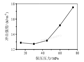

首先以保压压力为变量,从1.5MPa取到7.5MPa,间隔1.5MPa,固定因素射胶压力4.0MPa,射胶速度40%,保压时间10s,冷却10s,冲击强度随保压压力增大而增大,变化趋势见图1
注塑宝典:手把手教你解决冰箱用HIPS注塑难题,简单实用~的图11
图1 保压压力对冲击强度的影响

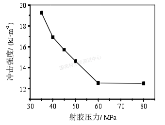

其次以射胶压力为变量,从3.5MPa变动到8.0MPa,固定参数保压压力7.5MPa,射胶速度40%,保压时间10s,冷却10s,冲击强度随射胶压力增大而减小,变化趋势见图2。
注塑宝典:手把手教你解决冰箱用HIPS注塑难题,简单实用~的图12
图2 射胶压力对冲击强度的影响

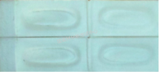

其中,高冲击强度的冲击试样断面呈现凹凸状,而非平整面,见图3,其余低冲击强度的冲击试样断面为平整面。
注塑宝典:手把手教你解决冰箱用HIPS注塑难题,简单实用~的图13
图3 高冲击试样断面示意图
总结
1)通过正交实验和单因素变量实验发现,射胶压力、保压压力对高抗冲聚苯乙烯力学性能有显著影响,特别是缺口冲击强度和拉伸屈服应力,而射胶速度、保压时间和冷却时间对高抗冲聚苯乙烯力学性能影响较小,另外,密度不受注塑工艺参数影响。
2)低射胶压力和高保压压力导致高抗冲聚苯乙烯橡胶相集中,核壳显示出不同的相态,冲击断裂处可见凹凸状,非平整断面。
