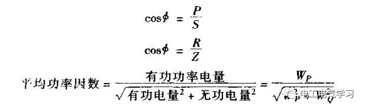

一)先上这些常用公式
电气常用公式以及应用实例,少一个也不行!的图1
电气常用公式以及应用实例,少一个也不行!的图2
电气常用公式以及应用实例,少一个也不行!的图3
电气常用公式以及应用实例,少一个也不行!的图4
电气常用公式以及应用实例,少一个也不行!的图5
电气常用公式以及应用实例,少一个也不行!的图6
电气常用公式以及应用实例,少一个也不行!的图7
