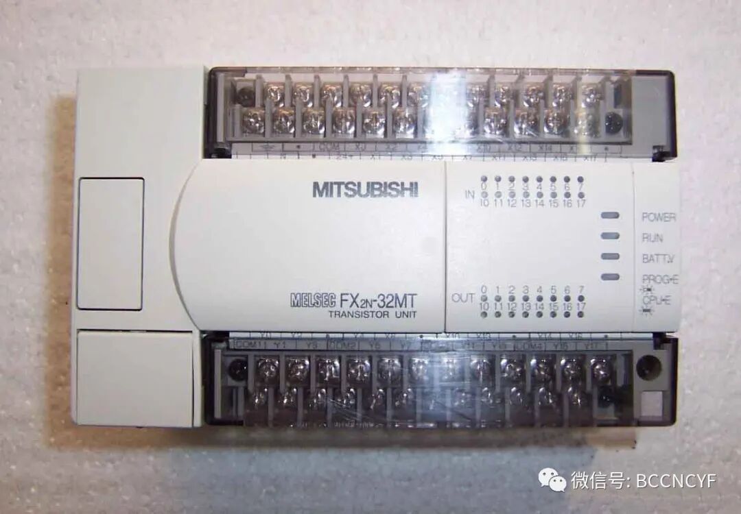

M8000:上电接通
M8001:上电断开
M8002:初始化脉冲(首次扫描接通)
M8003:初始化脉冲(首次扫描断开)
M8004:错误发生(FX3UC时M8060,M8061,M8064,M8065,M8066,M8067其中哪一个ON时动作;FX3UC以外M8060,M8061,M8063,M8064,M8065,M8066,M8067其中哪一个ON时动作)
M8005:电池电压降低(电池电压异常降低时动作)
M8006:电池电压降低锁存(电池电压异常降低时动作保持)
M8007:瞬间停止检测(当M8007为ON的时间小于D8008,PLC将继续运行)
M8008:停电检测(当M8008电源关闭时,M8000也关闭)
M8009:DC24V故障
M8011:10ms时钟脉冲
M8012:100ms时钟脉冲
M8013:1s时钟脉冲
M8014:1min时钟脉冲
M8015:内存实时脉冲(计时停止以及预先装置)
M8016:内存实时脉冲(显示停止,时刻读出显示的停止)
M8017:内存实时脉冲(补正,±30s补正)
M8018:内存实时脉冲(安装,安装检测)
M8019:内存实时脉冲错误
M8020:零位标志,加减演算结果为0
M8021:借位标志,演算结果成为最大的负数值以下时
M8022:进位标志,进位发生在ADD(FNC20)指令期间或当数据移位操作的结果发生溢出时。
M8023:小数点演算标志,ON:进行浮点运算。
M8024:BMOV方向指定,转送方向替换,数据从终点到源的方向转送。
M8029:指令结束,DSW(FNC72)等等的动作结束时动作
M8030:电池LED消灯指令,当驱动M8030时,及时电池电压降低,PLC面板的LED也不会点亮。
M8031:非锁存内存全部清除
M8032:锁存内存全部清除
M8033:内存保持停止,ON时内存保持,当PLC从RUN→STOP,图像存储或者数据存储的内容保持原来状态。
M8034:所有输出禁止
M8035:强制RUN模式
M8036:强制RUN指令
M8037:强制STOP指令
M8038: ON时,通讯参数被设定;在FX2、FX2C里,作为RAM文件寄电器全部删除动作。M8074=1,M8038=1,D6000-D7999文件寄电器被删除。
M8039:=0常规扫描模式;=1恒定扫描模式,PLC等到在D8039里被指定的时间为止,进行循环操作。
M8040:状态间的传送被禁止
M8041:传送开始
M8060:I/O配置错误(如果M8060-M8067其中之一为ON,最低位的数字被存入D8004并且M8004被设置为ON)
M8061:PLC硬件错误
M8062:PLC/PP通讯错误
M8063:串行口通讯错误
M8064:参数错误
M8065:语法错误
M8066:回路错误
M8067:操作错误
M8068:操作错误锁存
M8069:I/O总线检查(驱动这个继电器时,执行I/O总线检查。如果发生错误,错误代码6103被写入并且M8061被设置为ON)
M8070:并行链接主站(驱动M8070是成为并行链接的主站,序列器STOP→RUN是删除)
M8071:并行链接从站(驱动M8071是成为并行链接的从站,序列器STOP→RUN是删除)
M8072:并行链接运行中为ON(当PLC处于并行链接操作时ON)
M8073:并行链接设置错误(当M8070/M8071在并行链接操作中被错误设置时为ON)
M8074:活动的RAM文件存储器(仅用于FX2C)
M8184:数据传送顺序错误(1号站)
M8185:数据传送顺序错误(2号站)
M8186:数据传送顺序错误(3号站)
M8187:数据传送顺序错误(4号站)
M8188:数据传送顺序错误(5号站)
M8189:数据传送顺序错误(6号站)
M8190:数据传送顺序错误(7号站)
M8191:数据传送顺序执行中ON
M8198:(C251/C252/C254)1倍增/4倍增切换(OFF,1倍增;ON,4倍增)
M8199:【C253/C254/C255(H/W)】1倍增/4倍增切换
M8200:C200加减计数器方向(OFF:加模式,ON:减模式)
M8234:C234加减计数器方向(OFF:加模式,ON:减模式)
M8235:C235高速计数器方向(OFF:加模式,ON:减模式)
M8245:C245高速计数器方向(OFF:加模式,ON:减模式)
M8246:C246高速计数监视器(OFF:加模式,ON:减模式)
M8255:C255高速计数监视器(OFF:加模式,ON:减模式)
M8316:I/O非安装指定错误
M8329:指令执行异常结束时ON
