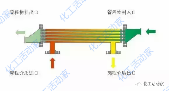

昨天的文章讲到了固定管板式换热器 (点击查看),还没有看的小伙伴可以瞅瞅,今天来介绍双管板与单管板换热器的区别。

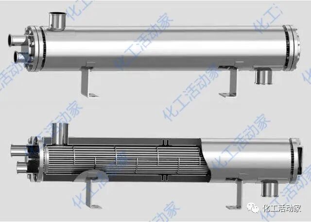

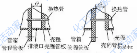

双管板换热器是在换热器一端设有一定间隙的两块管板或相当于有一定间隙的两块管板的换热器
在换热管端部有一块管板,称为外侧管板,也就是管程管板,兼作设备法兰,与换热管及管箱法兰相连接。在距换热管端部较近的位置还有一块管板,称为内侧管板,即壳程管板,与换热管及壳程相连接。
外侧管板与内侧管板之间有一定的距离,这部分空间可以用一个短节跟外界隔离开,组成一个不承受压力的隔离腔;也可以是一个敞开的结构。

对于双管板换热器,存在二种设计理念的认识:一种认为双管板换热器用于绝对防止管壳程间介质混串的场合,设计在内外管板之间空腔上加装排液倒淋阀,供日常观察和内管板发生泄漏时排放,使得管壳程介质切实被内外二层管板隔离。这是采用双管板结构型式的主要目的。
另一种认为双管板换热器可用于管壳程间介质压差很大的场合,设计在内外管板之间的空腔中加入一种介质,来减小管壳程间介质的压差。这和一般单管板换热器一样,不能绝对保证外管板上管口不发生泄漏。
