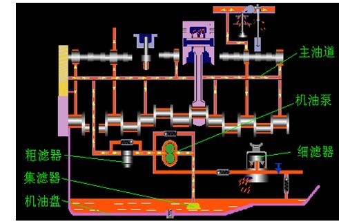

润滑系统的功用就是在发动机工作时连续不断地把数量足够、温度适当的洁净机油输送到全部传动件的,并在之间形成油膜。
发动机工作时,各运动零件均以一定的力作用在另一个零件上,很多传动零件都是在很小的间隙下作高速相对运动的,如曲轴主轴颈与主轴承,曲柄销与连杆轴承,凸轮轴颈与凸轮轴承活塞活塞环气缸壁面,配气机构运动副及传动齿轮副等,有了相对运动,零件表面必然要产生摩擦,加速磨损,尽管这些零件的工作表面都经过精细的加工,但放大来看这些表面却是凹凸不平的。因此,为了减轻磨损,减小摩擦阻力,延长使用寿命,发动机上都必须有润滑系。汽车润滑系统知识的图1
功用及组成
功用
若不对发动机内各机件表面进行润滑,它们之间将发生强烈的摩擦。金属表面之间的干摩擦不仅增加发动机的功率消耗,加速零件工作表面的磨损,而且还可能由于摩擦产生的热将零件工作表面烧损,致使发动机无法运转。润滑系统的功用就是在发动机工作时连续不断地把数量足够、温度适当的洁净机油输送到全部传动件的摩擦表面,并在摩擦表面之间形成油膜,实现液体摩擦。从而减小摩擦阻力、降低功率消耗、减轻机件磨损,以达到提高发动机工作可靠性和耐久性的目的。
组成的主要部件及功用
油底壳--用来贮存润滑油。在大多数发动机上,油底壳还起到为润滑油散热的作用。
机油泵--它将一定量的润滑油从油底壳中抽出经机油泵加压后,源源不断地送至各零件表面进行润滑,维持润滑油在润滑系中的循环。机油泵大多装于曲轴箱内,也有些柴油机将机油泵装于曲轴箱外面,机油泵都采用齿轮驱动方式,通过凸轮轴曲轴正时齿轮来驱动。
机油滤清器--用来过滤掉润滑油中的杂质、磨屑、油泥及水分等杂物,使送到各润滑部位的都是-干净清洁的润滑油。分粗机油滤清器和细机油滤清器,它们是并联在油道中。机油泵输出决大多数的机油通过粗机油滤清器,只有很少部分通过细机油滤清器,但汽车每行驶5km,机油被细机油滤清器滤清一遍。
机油集滤器--它多为滤网式,能滤掉润滑油中粒度大的杂质,其流动阻力小,串联安装于机油泵进油口之前。机油粗滤器用来滤掉润滑油中粒度较大的杂质,其流动阻力小,串联安装于机油泵出口与主油道之间。机油细滤器能滤掉润滑油中的细小杂质,但流动阻力较大,故多与主油道并联,只有少量的润滑油通过细滤器过滤。
主油道--是润滑系统的重要组成部分,直接在缸体与缸盖上铸出,用来向各润滑部位输送润滑油
限压阀--用来限制机油泵输出的润滑油压力。旁通阀与粗滤器并联,当粗滤器发生堵塞时,旁通阀打开,机油泵输出的润滑油直接进入主油道。机油细滤器进油限压阀用来限制进入细滤器的油量,防止因进入细滤器的油量过多,导致主油道压力降低而影响润滑效果
机油泵吸油管
--它通常带有收集器,浸在机油中。作用是避免油中大颗粒杂质进入润滑系统
曲轴箱通风装置-- 它的作用是防止一部分可燃混合气和废气经活塞环气缸璧间的间隙窜入曲轴箱内。可燃混合气进入曲轴箱后,其中的汽油蒸气会凝结,并溶入润滑油中,使润滑油变稀;废气中水蒸气酸性气体会形成酸性物质,从而对机件造成腐蚀;窜气还会使曲轴箱灯压力增大,造成曲轴箱密封件失效而使润滑油透漏。为了防止这种现象,必须设置通风系统。
现代汽车发动机润滑系统的油路大致相同。
在此系统中,曲轴的主轴颈、曲柄销、凸轮轴颈及中间轴(分电器和机油泵的传动轴)颈均采用压力润滑,其余部分则用飞溅润滑润滑脂润滑。当发动机工作时,机油从油底壳经集滤器被机油泵送入机油滤清器。如果油压太高,则机油经机油泵上的安全阀返回机油泵入口。全部机油经滤清器滤清之后进入发动机主油道。滤清器盖上设有旁通阀,当滤清器堵塞时,机油不经过滤清器滤清由旁通阀直接进入主油道。机油经主油道进入五条分油道,分别润滑五个主轴承。然后,机油经曲轴上的斜油道,从主轴承流向连杆轴承润滑连杆轴颈。主油道中的部分机油经第六条分油道供入,中间轴的后轴承。中间轴的前轴承由机油滤清器出油口的一条油道供油润滑。主油道的另一条分油道直通凸轮轴轴承润滑油道,此油道也有五个分油道,分别向五个凸轮轴轴承供油。在凸轮轴轴承润滑油道的后端,也就是整个压力润滑油路的终端装有最低机油压力报警开关。当发动机起动之后,机油压力较低,最低油压报警开关触点闭合,油压指示灯亮。当机油压力超过31kPa时,最低油压报警开关触点断开,指示灯熄灭。另外,在机油滤清器上也装有机油压力开关,当发动机转速超过2150r/min时,机油压力若低于180kPa,这时开关触点闭合,报警 灯闪亮,同时蜂鸣器鸣响报警。

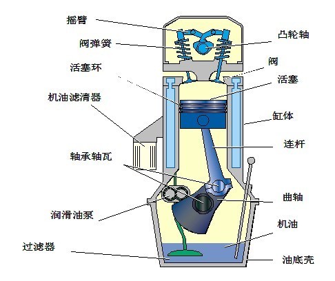

汽车润滑系统知识的图2由于发动机传动件的工作条件不尽相同,因此,对负荷及相对运动速度不同的传动件采用不同的润滑方式
1、压力润滑
压力润滑是以一定的压力把机油供入摩擦表面的润滑方式。这种方式主要用于主轴承、连杆轴承及凸轮轴承等负荷较大的摩擦表面的润滑。
2、飞溅润滑
利用发动机工作时运动件溅泼起来的油滴或油雾润滑摩擦表面的润滑方式,称飞溅润滑。该力式主要用来润滑负荷较轻的气缸壁面和配气机构凸轮挺柱、气门杆以及摇臂等零件的工作表面。
