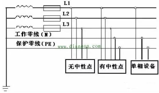

【三相四线制】
  在低压配电网中,输电线路一般采用三相四线制,其中三条线路分别代表A,B,C三相,不分裂,另一条是中性线N(区别于零线,在进入用户的单相输电线路中,有两条线,一条我们称为火线,另一条我们称为零线,零线正常情况下要通过电流以构成单相线路中电流的回路,而三相系统中,三相自成回路,正常情况下中性线是无电流的),故称三相四线制;在380V低压配电网中为了从380V相间电压中获得220V线间电压而设N线,有的场合也可以用来进行零序电流检测,以便进行三相供电平衡的监控。
重复接地
  不论N线还是PE线,在用户侧都要采用重复接地,以提高可靠性。但是,重复接地只是重复接地,它只能在接地点或靠近接地的位置接到一起,但绝不表明可以在任意位置特别是户内可以接到一起。这一点一定要切记,也要注意你的朋友是否有所违犯!!
A、B、C、N和PE线
  应用中最好使用标准、规范的导线颜色:A线用黄色,B线用绿色,C线用红色,N线用蓝色,PE线用黄绿色。
  三相五线制是指A、B、C、N和PE线,其中,PE线是保护地线,也叫安全线,是专门用于接到诸如设备外壳等保证用电安全之用的。PE线在供电变压器侧和N线接到一起,但进入用户侧后绝不能当作零线使用,否则,发生混乱后就与三相四线制无异了。但是,由于这种混乱容易让人丧失警惕,可能在实际中更加容易发生触电事故。现在民用住宅供电已经规定要使用三相五线制,如果你的不是,可以要求整改。为了安全,要斩钉截铁地要求!
【三相五线制】
  三相五线制包括三相电的三个相线(A、B、C线)、中性线(N线);以及地线(PE线)。
  中性线(N线)就是零线。三相负载对称时,三相线路流入中性线的电流矢量和为零,但对于单独的一相来讲,电流不为零。三相负载不对称时,中性线的电流矢量和不为零,会产生对地电压。
三相四线制和三相五线制是什么意思?有什么区别?的图1
  三相五线制分为TT接地方式和TN接地方式,其中TN又具体分为TN-S,TN-C,TN-C-S三种方式。

  中国规定,民用供电线路相线之间的电压(即线电压)为380V,相线和地线或中性线之间的电压(即相电压)均为220V。进户线一般采用单相二线制,即三个相线中的任意一相和中性线(作零线)。如遇大功率用电器,需自行设置接地线。
  三相五线制标准导线颜色为:A线黄色,B线绿色,C线红色,N线蓝色,PE线黄绿色或黑色。
  N线即为零线,也有做成蓝色的.
