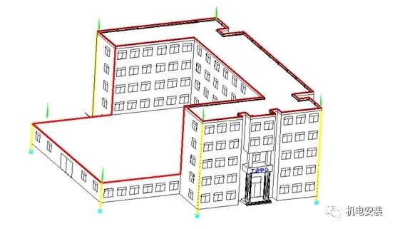

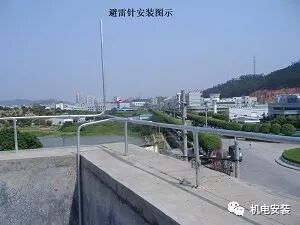

(1)高层建筑屋顶应设避雷针或避雷带,应对建筑物和屋面设备起到保护作用。
13条屋面防雷接地施工检查要点的图2

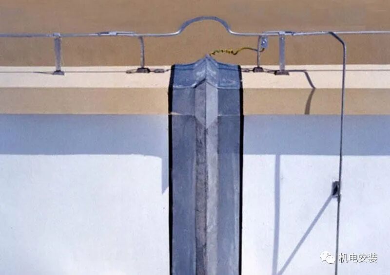

(4)雷带跨越建筑物变形缝室应设补偿器。13条屋面防雷接地施工检查要点的图4

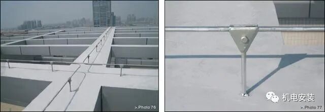

(5)避雷带应平直、镀锌层完好.接头应采用双面焊接,搭接长度6倍直径。

避雷带引下线、支承架安装应策划设置在磁片缝或磁片中。
高度为:120-150mm(取150mm为好)

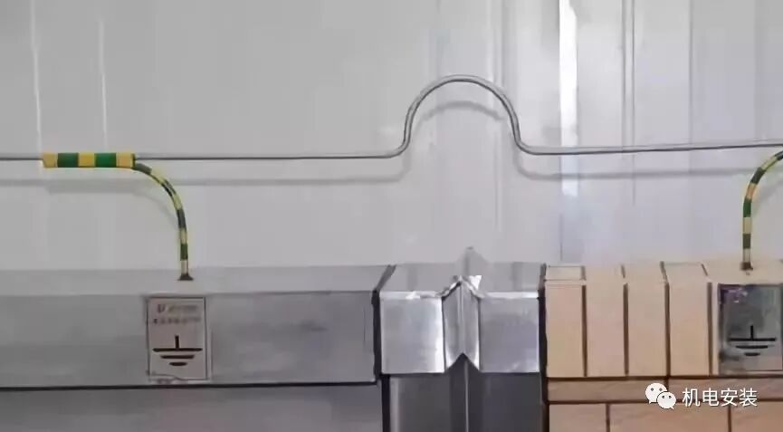

避雷带过伸缩缝时采用“Ω”弯

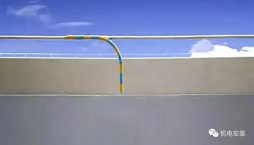

引下线刷绿/黄标识醒目
避雷带定型化支承架

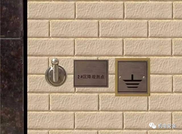

(7)防雷接地在室外距地面500mm处设测试点。数量按设计图纸。
13条屋面防雷接地施工检查要点的图7

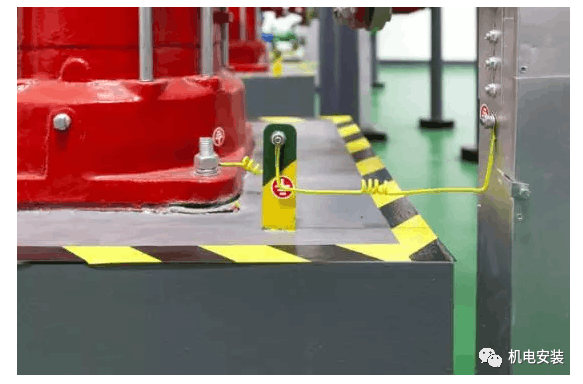

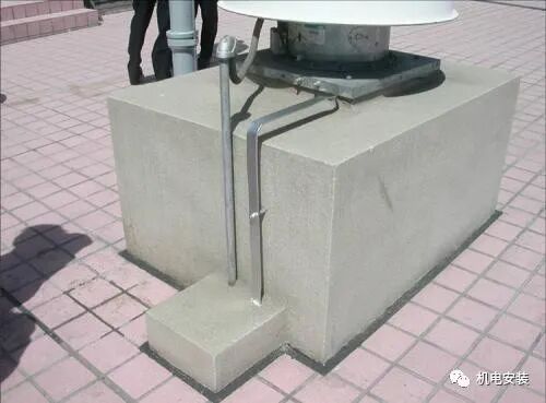

(8)屋面接地干线应从接地装置直接引出,接地干线和支线应接地明显可靠、不可拆卸的永久性连接。
(9)屋面的设备、全属构件、全属管道、金属支架、电气设备金属外壳都必须和接地干线可靠连接。
13条屋面防雷接地施工检查要点的图813条屋面防雷接地施工检查要点的图9
13条屋面防雷接地施工检查要点的图10

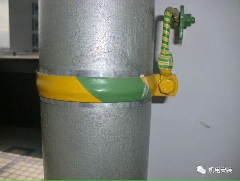

(10)保护接地线必须并连连接,不得串连。
(11)地线的接头应采用焊接、圆钢接头搭接长度6倍直径,双面焊接。扁钢搭接长度2倍宽度,三面焊接。
(12)跨越建筑物变形缝时,应设补偿装置。

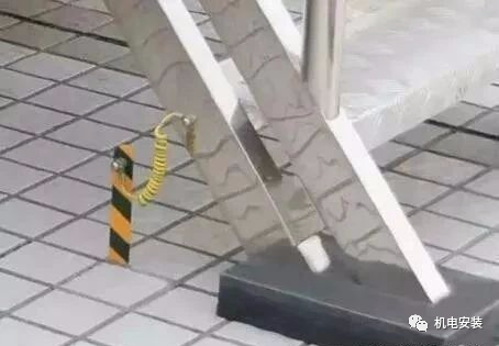

(13)屋面管道设备跨接支架接地正确▼
13条屋面防雷接地施工检查要点的图11
