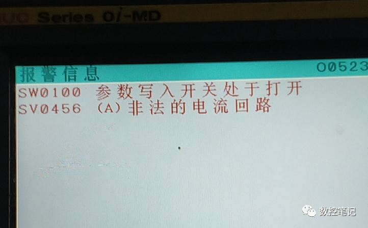

报警SV0456
报警SV456(非法的电流回路)

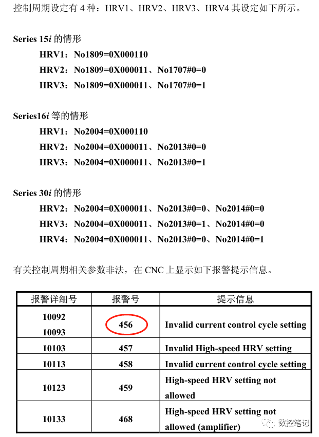

报警原因:
1、所设定的电流控制周期不可设定,指定了非法的电流控制周期。
2、所使用的放大器脉冲模件不匹配高速HRV,或者系统没有进行高速HRV控制的制约条件。
排查思路:
1、取消HRV3功能,将参数2013#0设置为0
2、设定参数2004#0 #1 #2 #3
3、电流控制周期处在250us设定的情形下,当进行HRV3设定时,就会发生此报警。

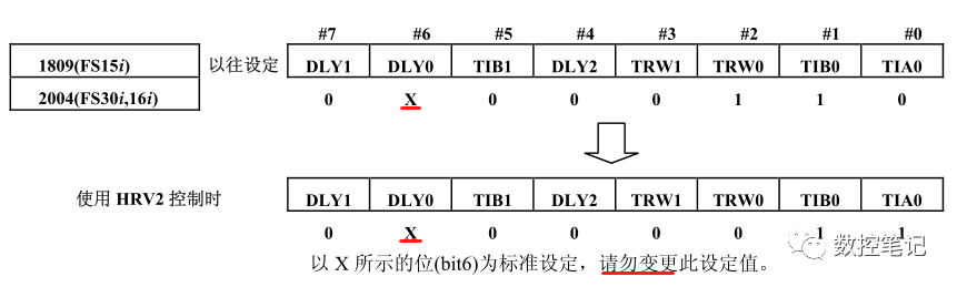

为将电流控制周期设定为125us,请进行如下设定:
FANUC系统SV0456 非法的电流回路报警的图2
关于控制周期的设定:
FANUC系统SV0456 非法的电流回路报警的图3
注:No2004=0X000011
(请勿改变X值)
