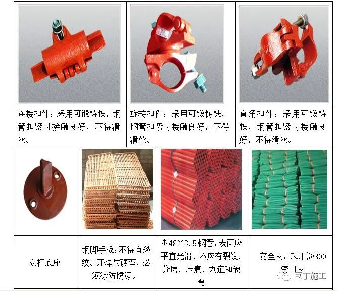

A-1: 材料应按国家现行标准进行100%外观检查,所有脚手架材料经检验合格后进行合格品标识妥善保管,必须具备产品质量合格证、生产许可证、专业检测单位检测报告。
脚手架还不懂?48个验收标准+44个验收细节教会你!的图2

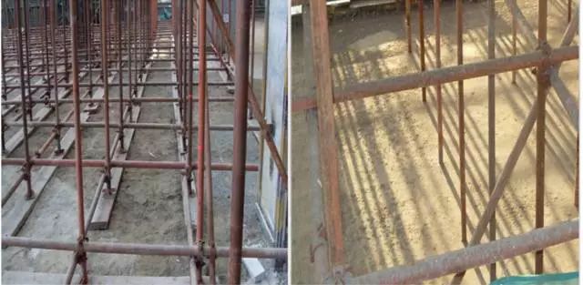

基础要求:采用混凝土硬化处理,混凝土厚度≥100mm,混凝土标号≥C20,必须满足脚手架搭设施工方案的荷载要求,按照立杆放线定位图放线。
脚手架还不懂?48个验收标准+44个验收细节教会你!的图4

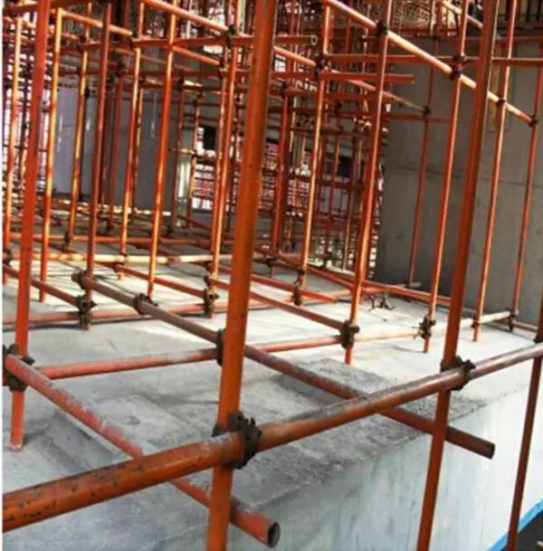

立杆两个相邻立柱接头避免出现在同步同跨内,并在高度方向错开的距离不小 脚手架还不懂?48个验收标准+44个验收细节教会你!的图7

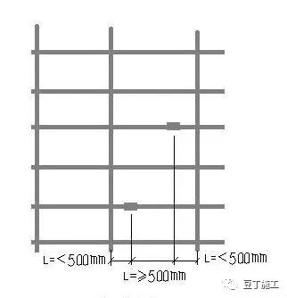

A-10

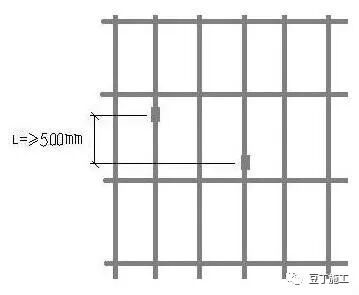

纵向水平杆相邻接头水平距离不小于500mm,各接头距立柱的距离不大于500mm,接头交错布置,不在同步,同跨内。
脚手架还不懂?48个验收标准+44个验收细节教会你!的图8

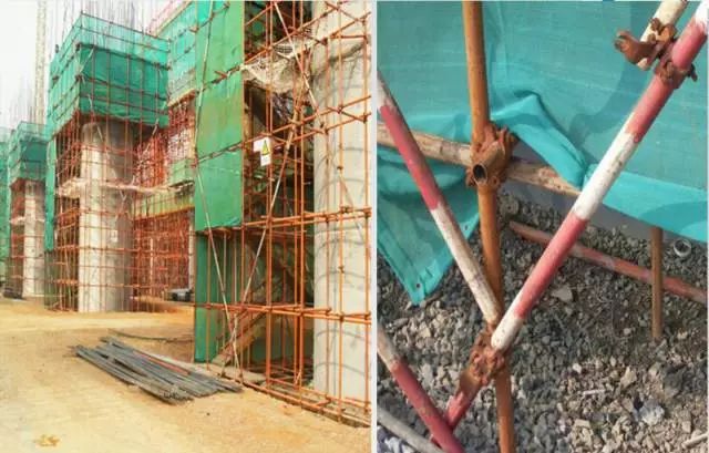

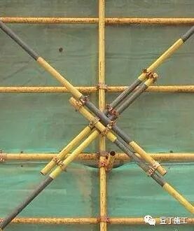

剪刀撑斜杆的接长采用扣件进行搭接。长度不少于1m,不小于3个扣件
脚手架还不懂?48个验收标准+44个验收细节教会你!的图9

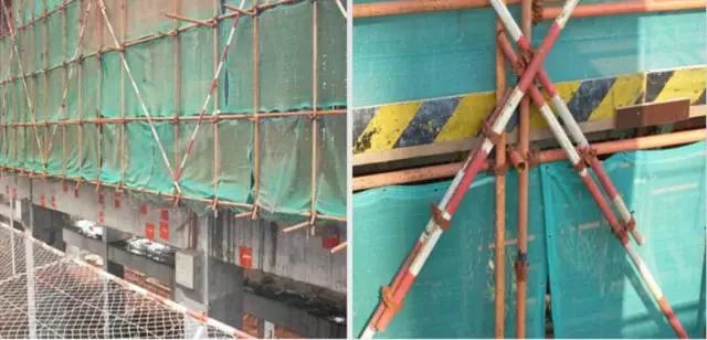

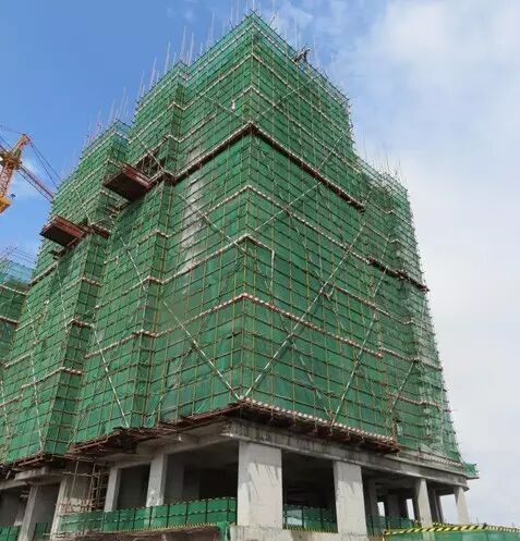

脚手架应在外侧立面整个长度和高度上连续设置剪刀撑。
脚手架还不懂?48个验收标准+44个验收细节教会你!的图12

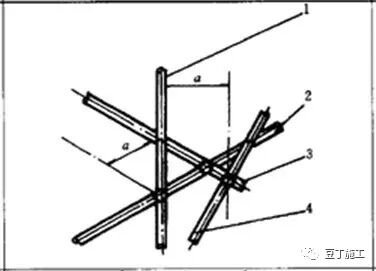

A-15
主节点处各扣件中心点距离要求:a≤150mm。(1、立杆2、纵向水平杆3、横向水平杆4、剪力撑)

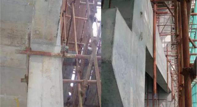

连墙件采用刚性连接,按两步三跨设置,但要满足连墙杆覆盖面积≤27m2,在结构混凝土侧面预埋Φ20钢筋,钢筋预埋长度及及焊接宽度必须满足专项方案荷载要求,连墙杆靠近主节点设置,偏离主节点的距离≤300mm。

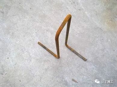

钢丝绳卸载预埋件安装要求:预埋位置结构梁外侧,混凝土未够28天龄期严禁连接卸载钢丝绳。
脚手架还不懂?48个验收标准+44个验收细节教会你!的图16
钢丝绳卸载预埋件错误做法:预埋件安装在结构梁面上,给外墙施工留下渗漏隐患。

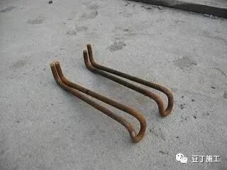

悬挑载预埋件原材料要求:采用直径≥Φ20圆钢,严禁使用螺纹钢,预埋长度必须满足专项方案荷载要求;
脚手架还不懂?48个验收标准+44个验收细节教会你!的图18
悬挑载预埋件错误做法:严禁后期焊接固定。
脚手架还不懂?48个验收标准+44个验收细节教会你!的图19

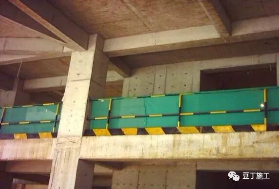

电梯洞口防护栏要求:护栏高度≥1.6m,竖向钢筋间距≤100mm,顶部标准楼层及警示语,底部安装180mm高踢脚板,踢脚板采用≥9mm厚胶合板制作,电梯井内侧必须设置低压照明。

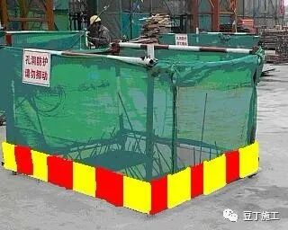

楼层内洞口长宽≥400mmх400mm的封闭防护要求:洞口内用四点膨胀螺丝固定Φ6@150钢筋网,面再封≥10mm厚胶合板,四周覆盖压边200mm,再砂浆封边。
脚手架还不懂?48个验收标准+44个验收细节教会你!的图25
A-25
楼层内洞口长宽<400mmх400mm的封闭防护要求: 10mm厚胶合板固定,刷醒目油漆标识。

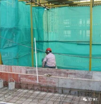

A-26
临边护栏设置要求:采用可拆卸水管护栏,高度1.2m,安装完毕后再挂安全网防护,底部安装180mm高踢脚板,踢脚板采用≥9mm厚胶合板制作。

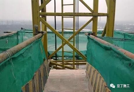

A-36
塔吊上下班通行通道搭设要求:采用扣件式水管护栏,高度1.2m,安装完毕后再挂安全网防护,底部安装180mm高踢脚板,踢脚板采用≥9mm厚胶合板制作。

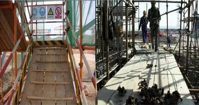

人货梯通道搭设要求:底部采用10mm厚胶合板密铺,防护门采用外挂锁头保护。
脚手架还不懂?48个验收标准+44个验收细节教会你!的图34
A-38
人货梯通道插销伸出长度≥150mm,人货梯铁门中部铁板封300mm宽,上下封密钢网。

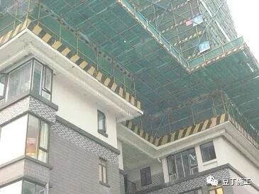

悬挑平挡板及斜挡板的设置要求:材料采用10mm厚胶合板,设置双层硬封闭;禁止使用通透材料封闭,总包单位必须提供专项方案,经监理及甲方确认方可实施。
脚手架还不懂?48个验收标准+44个验收细节教会你!的图36

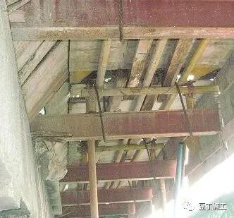

拆除脚手架的原则是先搭后拆,后搭先拆;全面检查脚手架的扣件连接、连墙件、支撑体系等是否符合构造要求;应根据检查结果补充完善脚手架拆除施工方案中的拆除顺序和措施,经甲方项目部批准后方可实施;拆除脚手架前必须先清除脚手架上杂物及地面障碍物。
A-46
连墙件必须随脚手架逐层拆除,严禁先将连墙件整层或数层拆除后再拆脚手架;分段拆除高差不应大于2步,如高差大于2步,应增设连墙件加固。

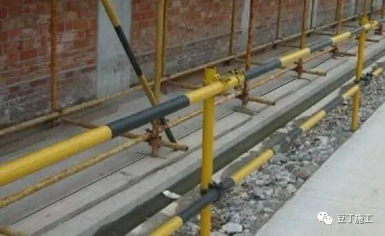

44个验收细节
脚手架主要验收可分为10 部分:
1. 脚手架地基、基础验收
1)脚手架地基与基础的施工,必须根据脚手架搭设高度、搭设场地土质情况按照有关规定进行计算;
2)脚手架地基与基础是否夯实;
3)脚手架地基与基础是否平整;
4)脚手架地基与基础里是否积水。

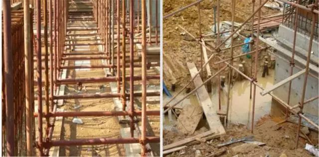

2. 脚手架架体排水沟的验收
1)脚手架搭设场地杂物清除,平整,并使排水通畅;
2)排水沟的设置应在脚手架最外排的立杆以外的500mm~680mm之间;
3)排水沟的宽度为:200mm~350mm之间;深度为:150mm~300mm之间;水沟的端部应设置集水井一座(600mm×600mm×1200mm)来保证水沟里的水及时的排除;
4)排水沟的上口宽度:300mm;下口宽度:180mm;
5)排水沟的坡度为i=0.5。

1)24m以上的脚手架均必须在外侧立面的两端各设置一道剪刀撑,并应由底至顶连续设置。承重及特殊架子内部设置多个由底到顶的连续剪刀撑,剪刀撑的斜杆与地面的倾角是否在45°~60°之间,每道剪刀撑的宽度不应小于4跨,且不应小于6米;
2)架体高于24米时,必须连续由低到高设置剪刀撑。

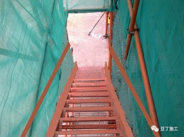

1)脚手架上下措施有两类:挂设爬梯和搭设“之”形步道或斜步道;
2)爬梯挂设必须由低到高连续垂直的设置,每垂直约3米必须固定一次,顶部挂钩使用8#铅丝绑扎牢固;
3)上下步道必须同脚手架高度一起搭设,人行步道宽度不得小于1米,坡度1:6,运料步道宽度不小于1.2米,坡度1:3。防滑条间距0.3米,防滑条高度约3-5厘米。

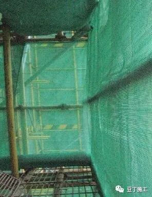

10. 架体防坠落措施的验收
1)施工脚手架如需要挂设安全网,检查安全网必须平整、牢固、齐全;
2)建筑施工脚手架外侧必须设有密目网,密目网必须平整,齐全;
3)在脚手架垂直高度每10-15米需设置防坠落措施,在架体外侧要及时设置密目网。内侧安全网铺设时必须要拉紧,安全网固定绳必须环绕绑扎的固定可靠处。
