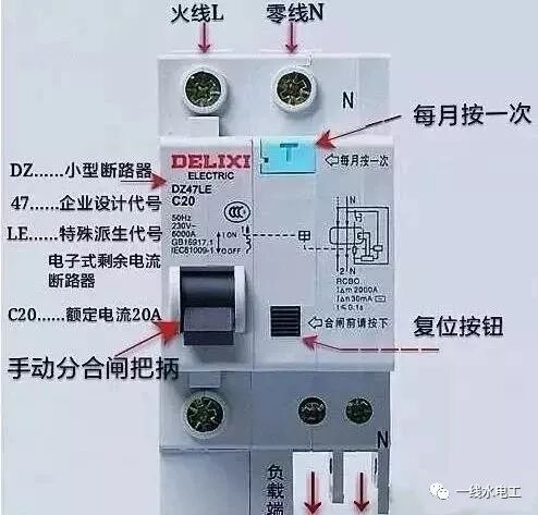

  漏电断路器开关跳闸原因及解决方法
  一、断路器选型太小
  发生这种情况,主要是由于用户在装修时更改了电路,却没有更换断路器。比如原本是五孔插座,却被用户改成了空调插座。
  一些开发商为了节约成本,对于五孔插座回路可能会使用C16型号的断路器。这种断路器如果带动空调,势必会造成断路器过载,从而引起跳闸。
  解决方法:更换跳闸断路器,空调插座断路器选型应为C20,C25,C32。如果确认是由于五孔插座改成空调插座导致跳闸,则不必担心线方问题,因为空调插座后方的电线一般都是4平方的。
  二、断路器安装故障
  断路器下口电线松动,会引起电线接触不良,很容易被漏电保护器识别为漏电。
  解决方法:断电后,用改锥固定好断路器下端电线。如果断路器的接线柱发生滑丝等现象,应及时更换断路器。
