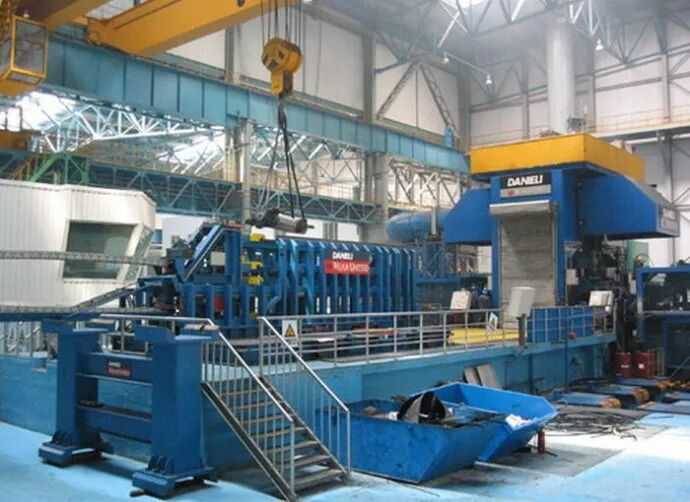

在这里谈首钢曾经发展的冷轧机,必须简要地交代一下可逆式冷轧机,2006年之前首钢集团有两套单机架可逆式冷轧机组,都建在特钢厂区里的首钢板材有限公司,即通常所说“特钢冷轧工程”。工程包括四个项目:第一个项目,是第一架单机架冷轧薄板生产线,编号为“特钢1号单机架冷轧带钢机组”,是与意大利达涅利(DANIELI)合作设计的6H3C型式的1750mm可逆冷轧机,它的技术起点很高,具有二十世纪末国际先进水平,是当时世界上第一套通过中间辊交叉进行板型控制的轧机,也是世界上第一套投入工业生产的6H3C轧机,设计年产35万吨,于2004年8月5日竣工投产;第二个项目,是板材表面处理生产线,采用奥地利鲁茨纳公司(Rucner)先进的、在国际上比较成熟的技术和设备,于2005年1月17日竣工投产;第三个项目,是第二架单机架冷轧机,编号为“特钢2号单机架冷轧带钢机组”,采用首钢与日本三菱-日立公司(MITSUBISHI-HITACHI)合作设计的UCM型式1420mm六辊可逆冷轧机,设计产能30万吨,于2005年10月28日竣工投产;第四个项目,是采用比利时CMI公司设计的热浸镀锌生产线,2006年11月30日热负荷试车一次成功,生产出第一个商品卷。特钢冷轧工程最终形成了80万吨钢材表面处理能力,70万吨冷轧板生产能力和40万吨镀锌板生产能力。

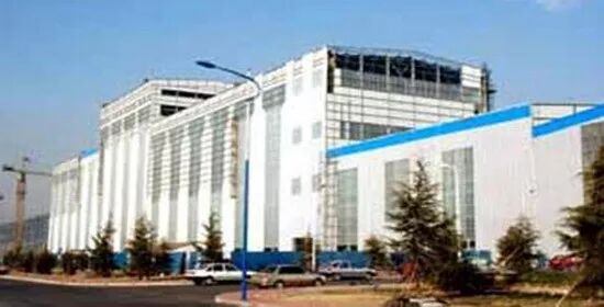

《首钢日报》图片:2006年11月竣工投产的首钢特钢热镀锌生产线主厂房

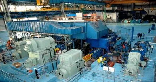

《首钢日报》图片:年产35万吨的首钢特钢公司1750可逆式冷轧机

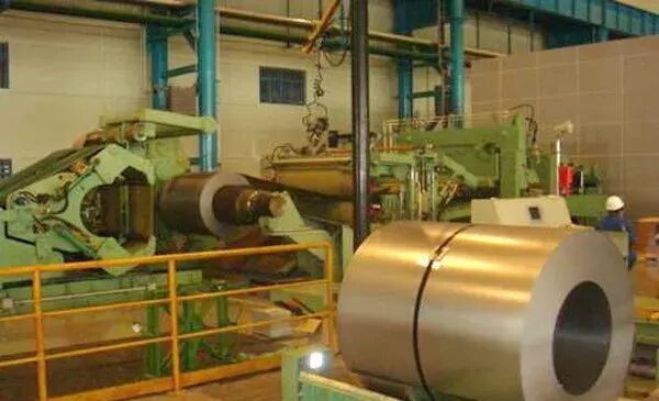

2007年9月5日首钢特钢公司单机架冷轧薄板生产线一角,右侧是达涅利的可逆式冷轧机(网络图片)

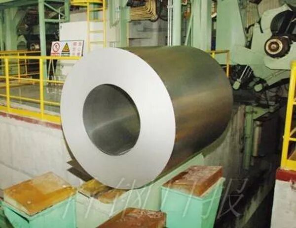

首钢冷轧开拓路(二)的图4

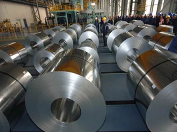

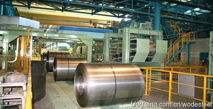

首钢特钢的镀锌板卷

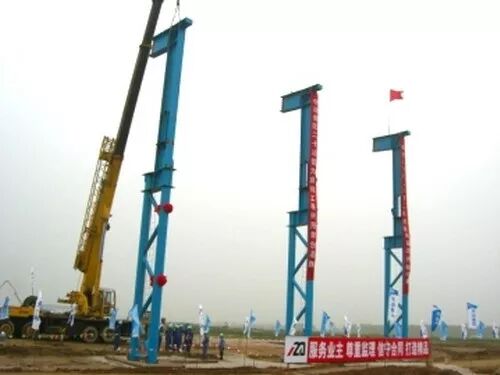

首钢建设具有现代化水平的的冷轧板卷产业终于迈出实质性的第一步,是在2005年7月2日,总投资64亿元、占地1100亩、厂区总面积约73万平方米、年产150万吨的首钢冷轧薄板生产线在北京市顺义区李桥镇(后称“李桥开发区”)开工,建设一套1870mm宽带冷连轧生产线,建设期两年半(计划为33个月),产品定位于国内市场急需的高端汽车板和家电板,并被北京市规划为引进的韩国现代汽车生产线就近配套供应钢板,等于是为汽车直接配套而建。顺义冷轧厂是首钢股份公司在“十一五”规划里的重点项目,是在各方面紧锣密鼓地筹备首钢宏大搬迁计划的同时开始实施的。首钢股份公司曾经为此公开发行20亿元“可转换公司债券”,简称“可转债”,全部用于该项目建设。

2005年7月2日首钢顺义冷轧项目开工奠基仪式

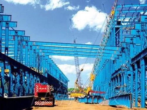

顺义冷轧工程正在竖立钢结构立柱(首钢日报图片)

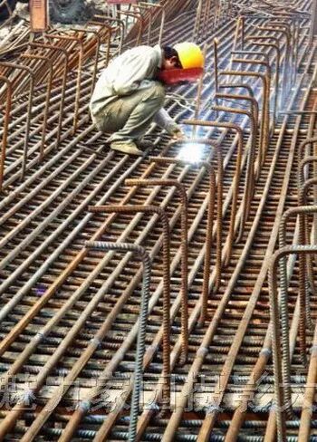

顺义冷轧基础工地的螺纹钢结构电焊作业

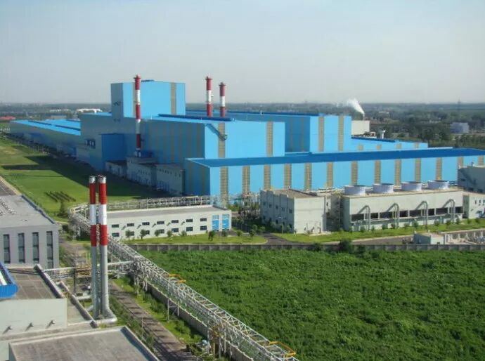

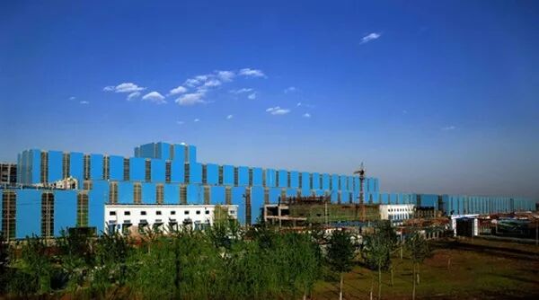

接近完工时的顺义冷轧厂,蓝色的彩色涂层板外墙十分抢眼

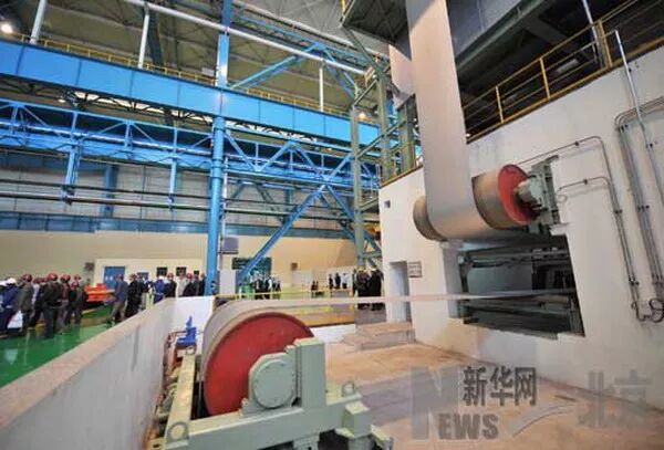

首钢冷轧薄板生产线采用了当今世界上最先进和成熟的技术设备,配有八套现代化生产机组,包括酸洗-轧机联合机组,速度每分钟420米,冷轧板卷规格为0.30-2.50×900-1850mm;连续退火机组;两条连续热镀锌机组(一条以汽车板卷为主,规格是0.40-2.50×900-1850mm;另一条以家电板卷为主,规格为0.30-1.60×900-1500mm),两条重卷检查机组,两条包装机组,还有一个磨辊间。项目集成了国际、国内领先水平的轧钢工程技术和装备并进行技术创新,重要及重大创新多达46项。包括超高强钢高氢强气流快冷技术,汽车板重卷检查机组新技术,磨辊间轧辊磨削、毛化加工自动装载新技术,厂房钢结构安装、双行车抬吊、液压、润滑管道在线循环油冲洗、液压系统安装、冷轧连续退火炉气密性试验等新技术。

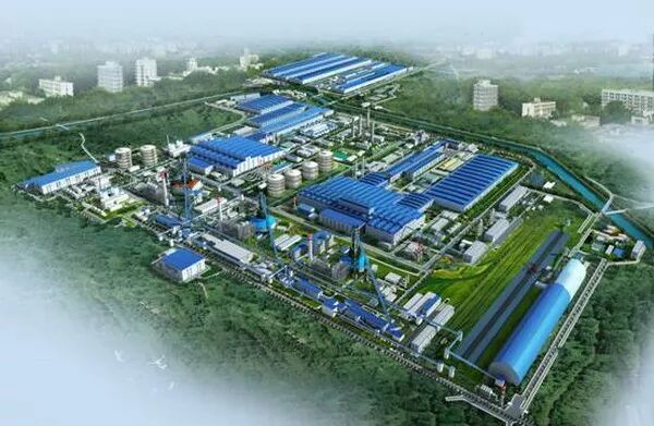

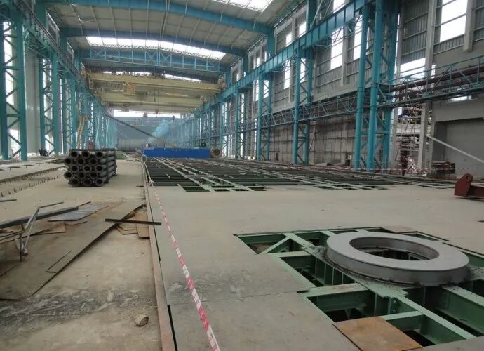

首钢冷轧开拓路(二)的图11顺义首钢冷轧薄板生产线工程外景(中冶南方图片)
顺义冷轧的厂房钢结构制做安装量高达4.46万吨,钢结构稳固可靠,高强螺栓穿行方向、螺纹外露长度都一致,一次穿孔率达98%以上,尺寸极为精准。管道安装14.7万米,排列整齐,走向合理,一次试压成功。机械设备安装3.36万吨,电缆桥架安装4300吨,横平竖直。5300千米电缆排列整齐无交叉,电缆头标识正确,2875台/套盘柜安装竖直美观。新增绿化18万平方米,绿化率达25%。顺义冷轧项目获得中国施工企业协会颁发的科技创新成果一等奖、中国建筑钢结构金奖、中国建筑工程鲁班奖,还获得了中国冶金行业优质工程奖、优秀工程设计一等奖等诸多荣誉。

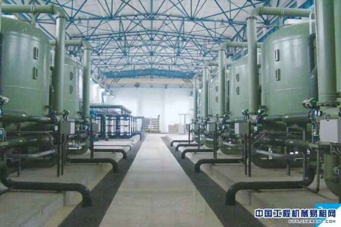

首钢顺义冷轧建设以先进、实用、高效、节能、环保为原则,把“循环经济”理念贯穿于设计、施工和生产运营的全过程,在多方面实现了节能减排和资源循环再利用。它第一次在国内冷轧厂中采用“中水深度处理”工艺,使工厂水的消耗当中的中水用量达到61%,每年可以节约地下水280多万吨。生产中带钢经过酸洗后产生的废酸,经过提取可以制成昂贵的磁性材料。顺义的酸洗机组是当时国内唯一的一家采用数学模型控制的,还可以降低蒸汽消耗,尽可能回收二次能源。由于采用了多种废气处理新技术,使多种废气的排放指标都大大低于国家及北京市排放标准,对改善北京生态环境意义也十分重大。

首钢冷轧开拓路(二)的图12顺义冷轧酸洗线下方的横向活套入口(新华网图片)

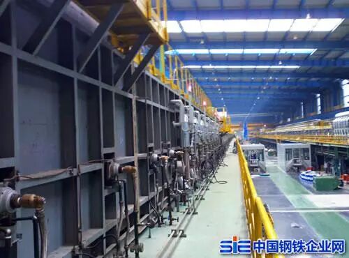

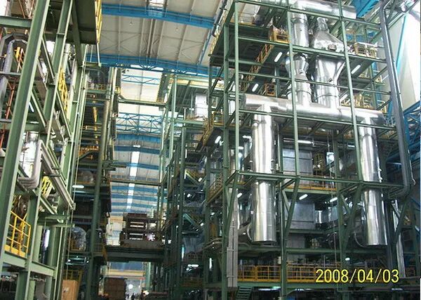

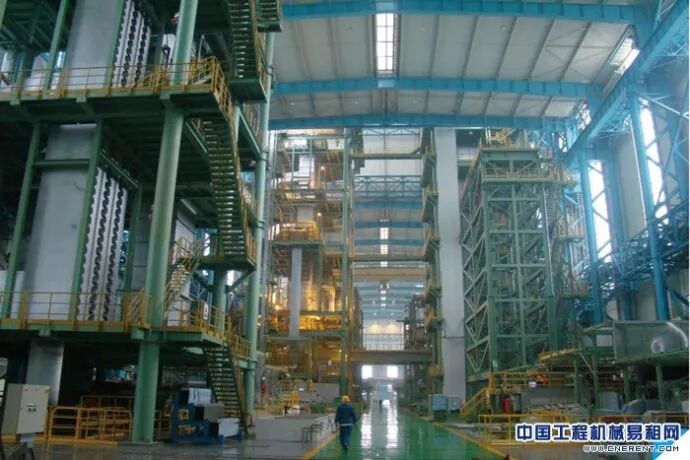

首钢冷轧开拓路(二)的图15首钢顺义冷轧厂宽带钢立式全辐射管连续热镀锌机组的退火炉(网络图片)

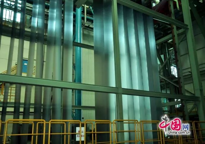

首钢冷轧开拓路(二)的图16顺义冷轧厂里的一座活套塔近景(中国网图片库资料)

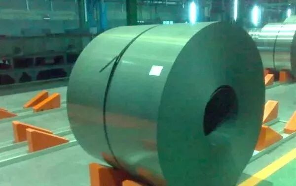

首钢冷轧开拓路(二)的图18首钢顺义冷轧厂下线成品(网络图片)

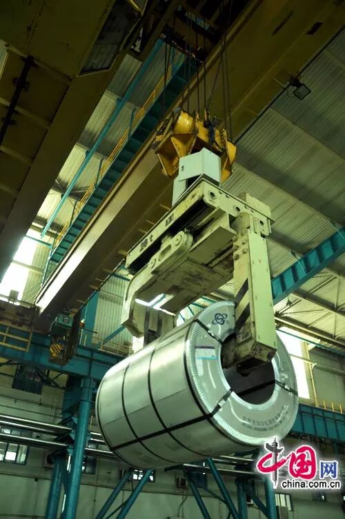

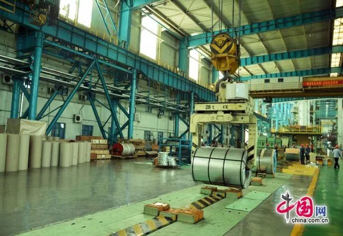

首钢冷轧开拓路(二)的图20顺义冷轧厂一条包装线的最末端,正在起吊钢卷(中国网图片库资料)
首钢冷轧开拓路(二)的图21顺义冷轧钢卷起吊(中国网图片库资料)

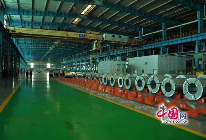

首钢冷轧开拓路(二)的图22顺义冷轧厂宽敞的成品跨(中国网图片库资料)

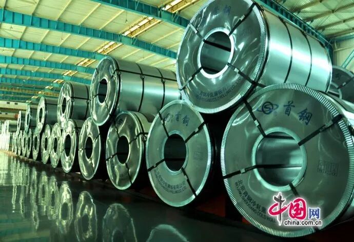

首钢冷轧开拓路(二)的图23漂亮整齐的顺义冷轧钢板卷成品(中国网图片库资料)

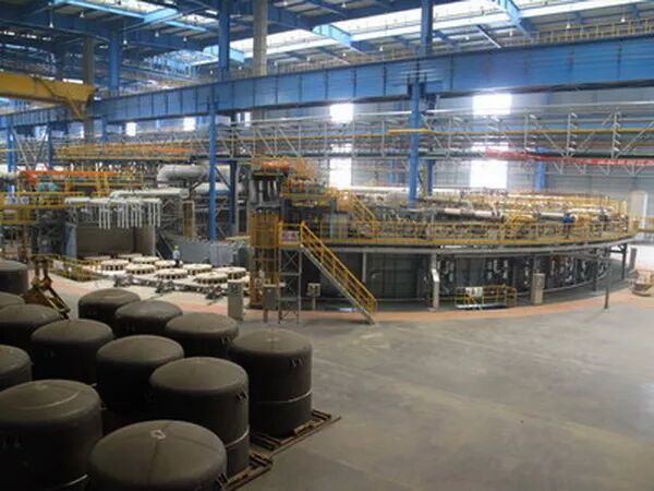

冷轧二、三作业区主要生产高牌号无取向硅钢和取向硅钢(也叫“取向电工钢”),年设计产能30万吨,其中高牌号无取向硅钢15万吨、取向硅钢15万吨。在取向硅钢品种当中,含普通取向硅钢6万吨、高磁感取向硅钢9万吨。这两个作业区都不采用一冷轧那样的酸轧机组,而是采用2套常化酸洗机组、3套森吉米尔二十辊轧机、2套高牌号连续退火机组、3套脱碳退火机组、2座环形退火炉、3座罩式退火炉、2套热拉伸平整涂层机组、2套激光刻痕机组、3套拼焊机组、4套剪切机组、2套包装机组。一冷轧、二冷轧合计14大类机组、39条生产线。

首钢冷轧开拓路(二)的图30迁钢生产“取向硅钢”工艺中最重要的环节之一,就是BSIET承建的高温环形退火炉(SRAF)
