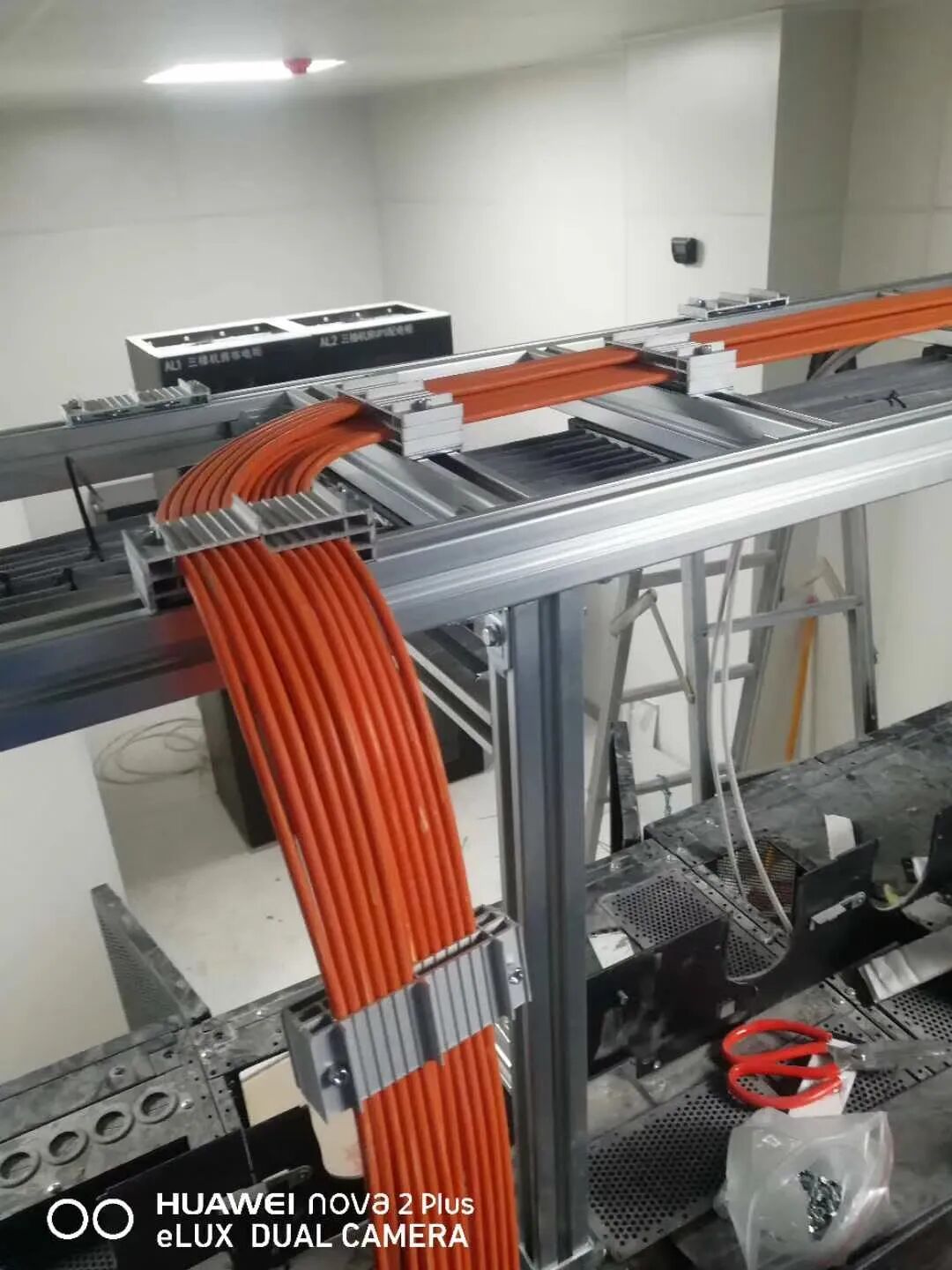

机房是整体网络系统的关键的地方,还是整个网线的汇集的地方。机房布线必然是整体布线工程中最繁杂的,因为常常的机房中总会有成千上百条各类线缆,当中包含电源线和网线,在大型的网络中,还有可能有上万条,乃至几十万条线缆。当做网管员,在网络出了故障时,迫不得已常常从这一堆的线缆中找到解答。这就需要在布线之初就培养较好的工作习惯,当中包含将各类设备放置工整,将各类线缆工整、井然有序地归类扎好,并制作好标签。
做弱电机房布线的时候要注意这几个方面,不然容易吃亏!的图1

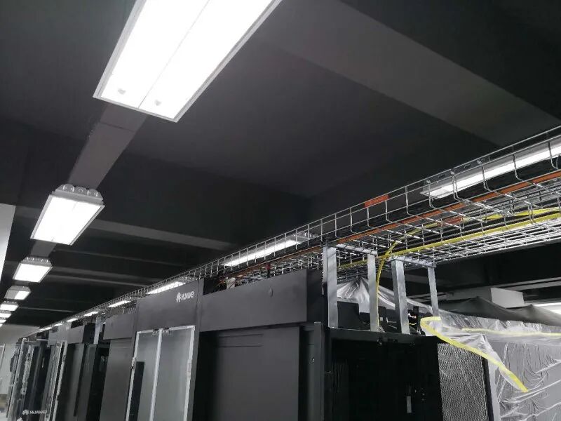

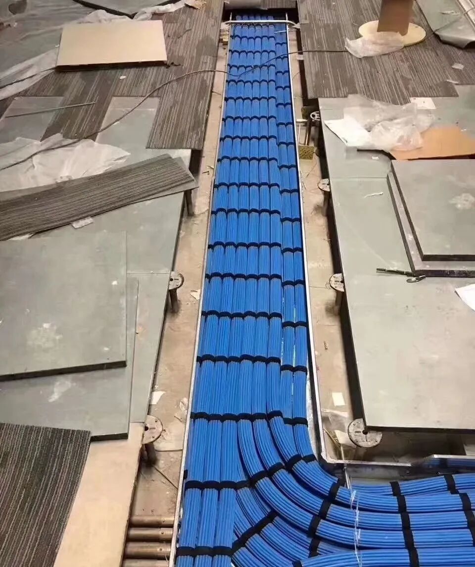

(2)确定合适的布线手段
布线手段当前有地板式和吊顶式两类。很显而易见地板式也就是把各类线缆运用线槽或线管埋在地底,而吊顶式则用线槽或线管和支架将各类线缆吊在天花板上。
可要说确定哪种布线手段,这要依据具体情况而定。假如机房确定在一楼地底,则建议确定地板手段,一是线缆埋在地底能够 使整体机房看起来更为整齐;二是一楼地底常常较为清凉,有助于排热;三是在地底挖线槽也更有有可能。而假如在中间楼层,常常因为楼层的地板不会很厚,因此开挖线槽在大多数情况下是不允许的。新建筑楼假如在设计时就已考虑并规划好,还是有有可能的,就如同当前的商住楼中有个专门的配线间,它的地板就能够 向下沉很多,便于安装各类线槽和线管。

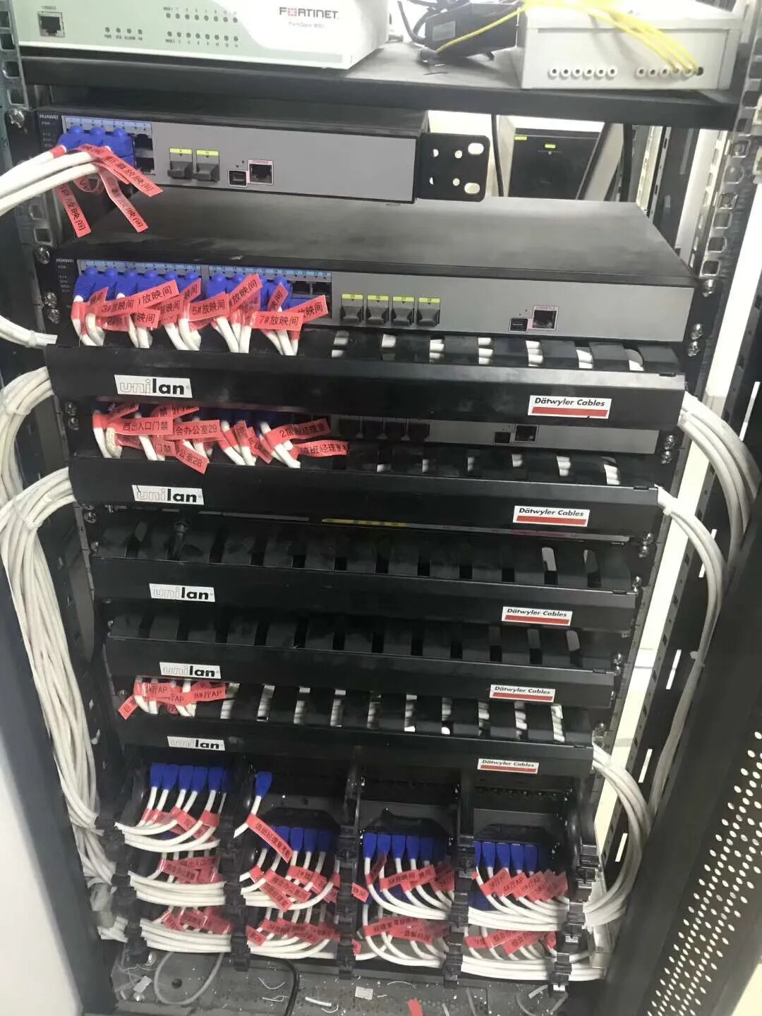

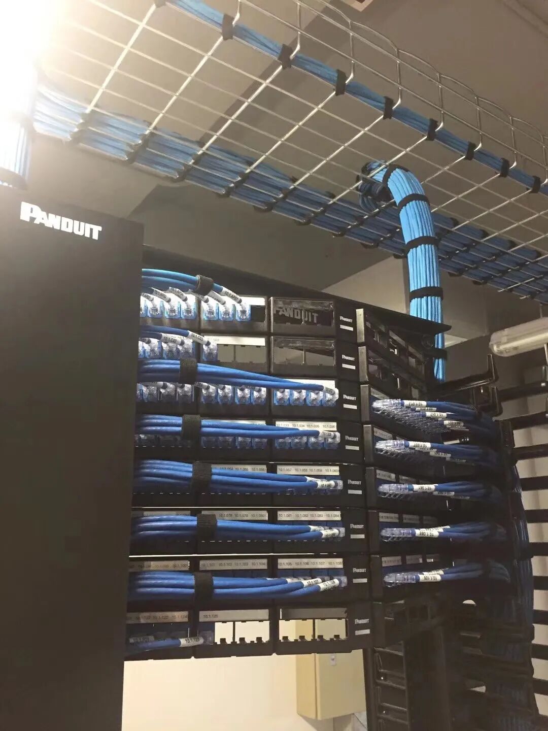

(4)线缆井然有序,归类标签
在机房中因为各类线缆非常多,假如在布线之初没能制作好相对应的捆扎和标签,很有可能在具体的安装设备时就无法知道该接哪条网线,采取哪个电源插座了。千万不要轻视这类,搞不好之前的布线工作就有可能前功尽弃。从这之中,最关键的还是各类弱电布线。
做弱电机房布线的时候要注意这几个方面,不然容易吃亏!的图5
弱电布线中主要包含同轴电缆、双绞网线和电话线等,布线时应采取专门的配线架,按必须规则排列好,剪除多出部分,不能留出过多的余量,接下来分门别类地用尼龙编织带捆扎好。假如的确要想留出较长的余量,则应把多出部分扎好。并且要留意,在扎线之前必须要先制作好标签,并制作好记录,不然到时就分不清楚具体每根线对应连接的设备了,尤其是在布线维护时。

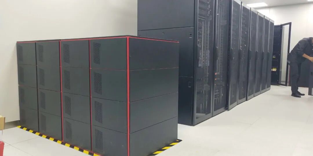

(5)要充分的考虑到以后的维护与管理
在机房建设中,很多人只知道需要将各类设备、机柜放置工整,根本不会想到假如刻意追求工整,有可能会给以后的维护和管理工作造成非常大的麻烦事。有时要检查某一设备的某一端口或是配线架接口,因为各机柜间没能留出空间,因此难以随意进出,给维护造成非常大的困难,最终只能一个一个地挪动机柜,而机柜中安装了很多设备,很重,其困难程度是可想而知的。尽管这里谈的不是最终的设备放置,但机房的布线在非常大程度上决定了以后设备的放置,因此在布线时就应充分的考虑到到以后的设备和机柜放置。
做弱电机房布线的时候要注意这几个方面,不然容易吃亏!的图6
通常情况下有两类不同的机柜放置手段,那就是"田"字形和"井"字形两类,从这两类放置手段下机柜间都留出充分的空地,管理员能够 非常便于地维护任意设备的正、反面端口。其中"田"字形放置较适用于环形机房布局,"井"字形较适用于纵横式机房布局。千万不要按"一"字形并排排列。
