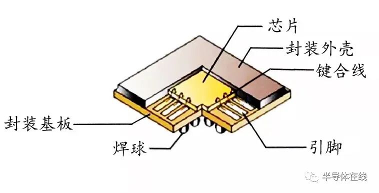

封装测试是位于芯片生产的后段工序,起着将芯片与外电路连接的重要作用,同时为芯片的正常工作提供支撑、散热和保护。电子封装材料一般要具备与芯片相匹配的热膨胀系数,同时具有很好的散热性能。狭义的电子封装材料指包裹芯片和引线框架的封装外壳,也就是通常所说的塑料封装、陶瓷封装、金属封装。而广义的电子封装材料指除芯片以外,封装体中剩下的所有部分,包括封装外壳、基板、键合线、粘结材料、引线框架、封装体底部焊点、散热片。
干货 | 这些电子封装材料,你了解么?的图1
1 芯片封装体示意图

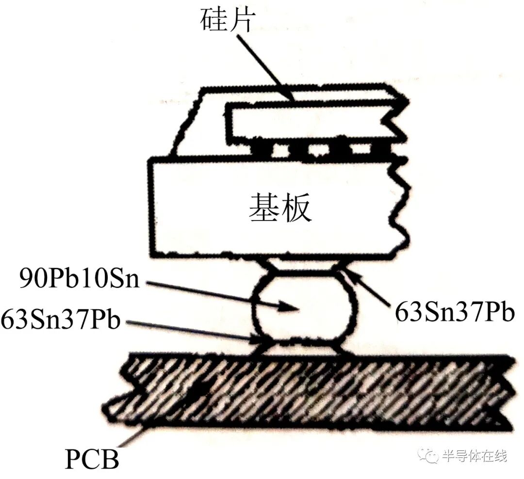

散热片,又称热沉板,其主要作用是将封装体内部产生的热量散发至环境中的作用。当芯片采用倒扣焊的键合方式时,散热片通常位于芯片的背面,常用的散热片材料为铝或铜。
干货 | 这些电子封装材料,你了解么?的图2
芯片倒扣焊示意图

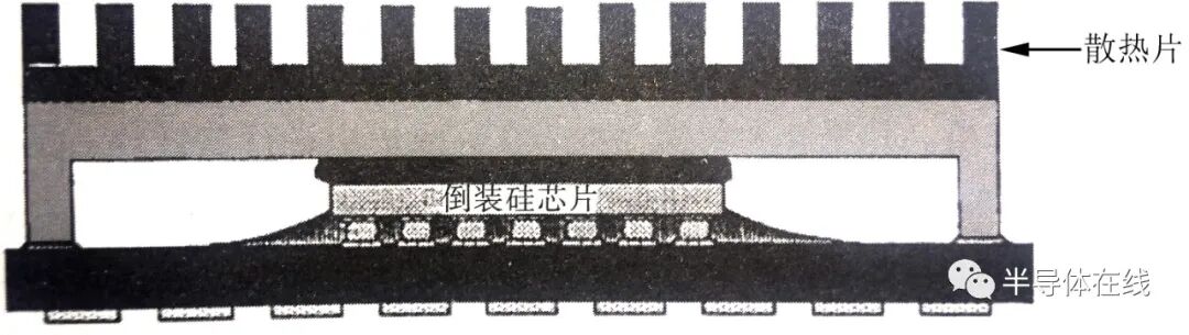

这儿的焊点指的是封装体底部与电路板连接时的焊球以及焊球与封装体连接使用的低温共晶焊料。通常球栅阵列封装(BGA)会采用底部焊点与电路板相连,其焊球材料为高温共晶焊料10Sn90Pb,焊球和封装体的连接采用低温共晶焊料63Sn37Pb。
干货 | 这些电子封装材料,你了解么?的图3
焊点材料
