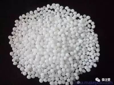

1、 塑料处理
POM塑料吸水性小,一般为0.2%-0.5%。在通常情况下,POM不需干燥就能加工,但对潮湿原料必须进行干燥。干燥温度80℃以上,时间2小时以上,具体应按供应商资料进行。
再生料使用比例一般不超过20-30%。但要视产品的种类和最终用途而定,有时可达100%。
(PS:加工的时候为保证产品质量,建议最好做干燥处理,能提高材料的质量)
