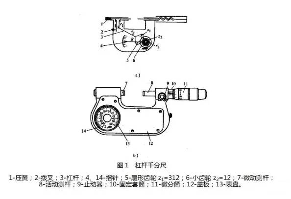

1. 杠杆千分尺又称指示千分尺,它是由外径千分尺的微分筒部分和杠杆卡规中指示机构组合而成的一种精密量具,见图1。
常用的测量工具介绍,收藏!的图1

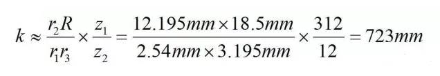

2. 杠杆千分尺指示值为0.002mm,指示范围为±0.06mm。
r1=2.54mm,r2=12.195mm,r3=3.195mm,指针长R=18.5mm,z1=312,z2=12,则其传动放大比k为:
常用的测量工具介绍,收藏!的图2
即活动测砧移动0.002mm时,指针转过一格。
读数值b为:b≈0.002 k = 0.002×723mm = 1.446mm
杠杆千分尺既可以进行相对测量,也可以像千分尺那样用作绝对测量。其分度值有0.001mm和0.002mm两种。
杠杆千分尺不仅读数精度较高,而且因弓形架的刚度较大,测量力由小弹簧产生,比普通千分尺的棘轮装置所产生的测量力稳定,因此,它的实际测量精度也较高。
3、使用注意事项
  • 用杠杆卡规或杠杆千分尺作相对测量前,应按被测工件的尺寸,用量块调整好零位。
  • 测量时,按动退让按钮,让测量杆面轻轻接触工件,不可硬卡,以免测量面磨损而影响精度。
  • 测量工件直径时,应摆动量具,以指针的转折点读数为正确测量值。

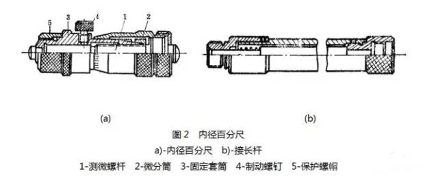

二、内径百分尺
内径百分尺如图2a所示,其读数方法与外径百分尺相同。
内径百分尺主要用于测量大孔径,为适应不同孔径尺寸的测量,可以接上接长杆(如图2b)。连接时,只须将保护帽5旋去,将接长杆的右端(具有内螺纹)旋在百分尺的左端即可。接长杆可以一个接一个地连接起来,测量范围最大可达到5000mm。
内径百分尺与接长杆是成套供应的。目前,国产内径百分尺的测量范围(mm):50~250;50~600;100~1225;100~1500;100~5000;150~1250;150~1400;150~2000;150~3000;150~4000;150~5000;250~2000;250~4000;250~5000;1000~3000;1000~4000;1000~5000;2500~5000。读数值(mm):0.01。

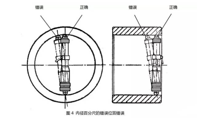

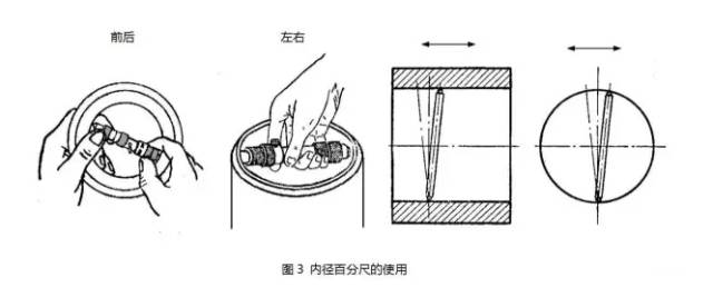

内径百分尺上,没有测力装置,测量压力的大小完全靠手中的感觉
测量时,是把它调整到所测量的尺寸后(图3),轻轻放入孔内试测其接触的松紧程度是否合适。一端不动,另一端作左、右、前、后摆动。左右摆动,必须细心地放在被测孔的直径方向,以点接触,即测量孔径的最大尺寸处(最大读数处),要防止如图4所示的错误位置。
前后摆动应在测量孔径的最小尺寸处(即最小读数处)。按照这两个要求与孔壁轻轻接触,才能读出直径的正确数值。测量时,用力把内径百分尺压过孔径是错误的。这样做不但使测量面过早磨损,且由于细长的测量杆弯曲变形后,既损伤量具精度,又使测量结果不准确。

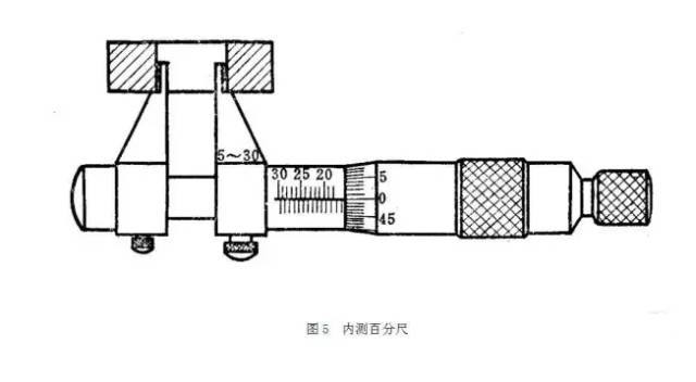

三、内测百分尺
内测百分尺如图5所示,是测量小尺寸内径和内侧面槽的宽度。其特点是容易找正内孔直径,测量方便。国产内测百分尺的读数值为0.01mm,测量范围有5~30和25~50mm的两种,图5所示的是5~30mm的内测百分尺。内测百分尺的读数方法与外径百分尺相同,只是套筒上的刻线尺寸与外径百分尺相反,另外它的测量方向和读数方向也都与外径百分尺相反。

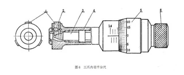

四、三爪内径千分尺
三爪内径千分尺,适用于测量中小直径的精密内孔,尤其适于测量深孔的直径。测量范围(mm):6~8,8~10,10~12,11~14,14~17,17~20,20~25,25~30,30~35,35~40,40~50,50~60,60~70,70~80,80~90,90~100。三爪内径千分尺的零位,必须在标准孔内进行校对。
常用的测量工具介绍,收藏!的图7
三爪内径千分尺的工作原理,图6为测量范围11~14mm的三爪内径千分尺,当顺时针旋转测力装置6时,就带动测微螺杆3旋转,并使它沿着螺纹轴套4的螺旋线方向移动,于是测微螺杆端部的方形圆锥螺纹就推动三个测量爪1作径向移动。扭簧2的弹力使测量爪紧紧地贴合在方形圆锥螺纹上,并随着测微螺杆的进退而伸缩。
三爪内径千分尺的方形圆锥螺纹的径向螺距为0.25mm。即当测力装置顺时针旋转一周时测量爪1就向外移动(半径方向)0.25mm,三个测量爪组成的圆周直径就要增加0.5mm。即微分筒旋转一周时,测量直径增大0.5mm而微分筒的圆周上刻着100个等分格,所以它的读数值为0.5mm÷100=0.005mm。

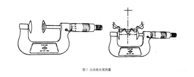

五、公法线长度千分尺
公法线长度千分尺如图7所示。主要用于测量外啮合圆柱齿轮的两个不同齿面公法线长度,也可以在检验切齿机床精度时,按被切齿轮的公法线检查其原始外形尺寸。它的结构与外径百分尺相同,所不同的是在测量面上装有两个带精确平面的量钳(测量面)来代替原来的测砧面。
常用的测量工具介绍,收藏!的图8
测量范围(mm):0~25,25~50,50~75,75~100,100~125,125~150。读数值(mm)0.01。测量模数m(mm)≥1。

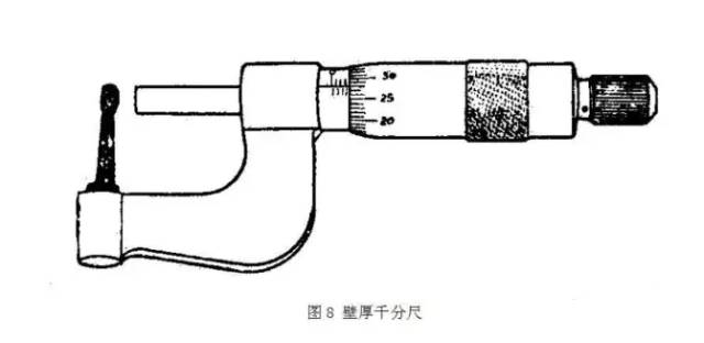

六、壁厚千分尺
壁厚千分尺如图8所示。主要用于测量精密管形零件的壁厚。壁厚千分尺的测量面镶有硬质合金,以提高使用寿命。
常用的测量工具介绍,收藏!的图9
测量范围(mm):0~10,0~15,0~25,25~50,50~75,75~100。读数值(mm)0.01。

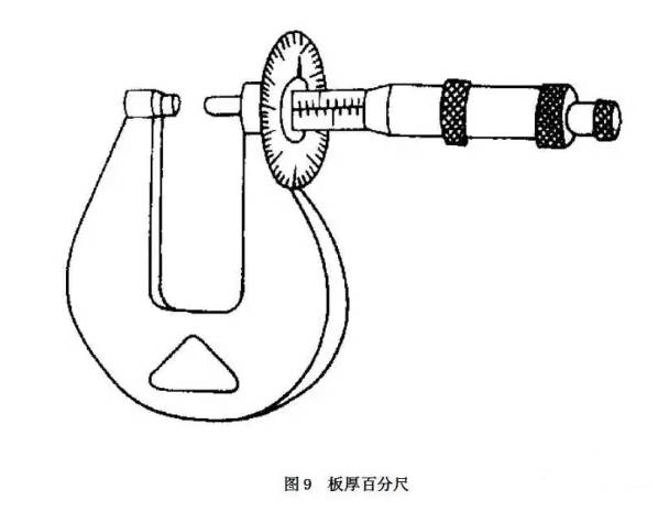

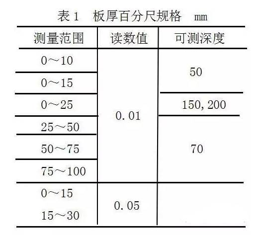

七、板厚百分尺
板厚百分尺如图9所示。主要适用于测量板料的厚度尺寸。其规格见表1。

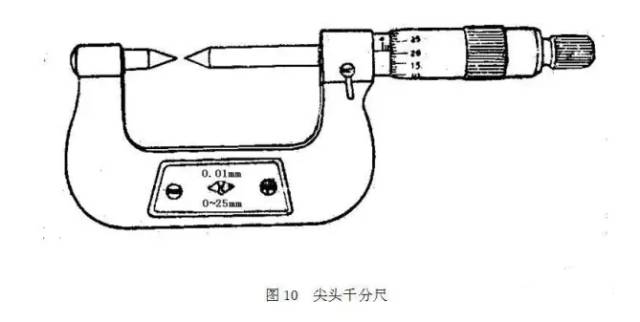

八、尖头千分尺
尖头千分尺如图10所示,主要用来测量零件的厚度、长度、直径及小沟槽。如钻头和偶数槽丝锥的沟槽直径等。
测量范围(mm) :0~25,25~50,50~75,75~100。读数值(mm)0.01。

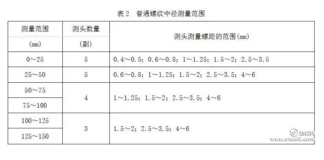

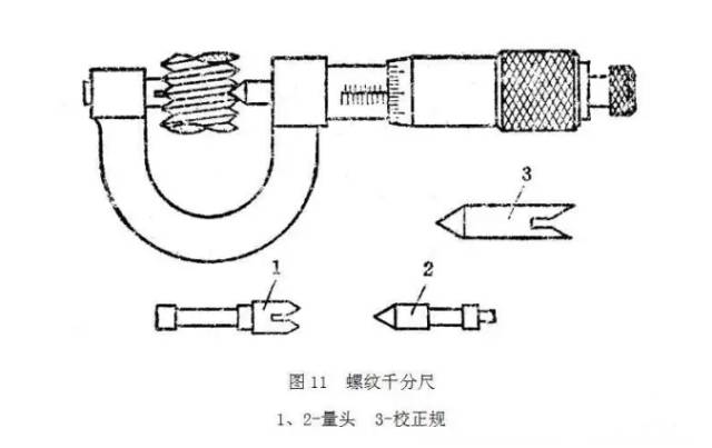

九、螺纹千分尺
螺纹千分尺如图11所示。主要用于测量普通螺纹的中径
螺纹千分尺的结构与外径百分尺相似,所不同的是它有两个特殊的可调换的量头1和2,其角度与螺纹牙形角相同的。
常用的测量工具介绍,收藏!的图13
测量范围与测量螺距的范围见表2。

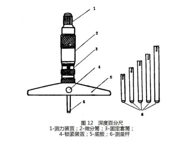

十、深度百分尺
深度百分尺如图12所示,用以测量孔深、槽深和台阶高度等。它的结构,除用基座代替尺架和测砧外,与外径百分尺没有什么区别。
深度百分尺的读数范围(mm):0~25,25~100,100~150, 读数值(mm)为0.01。
常用的测量工具介绍,收藏!的图15
它的测量杆6制成可更换的形式, 更换后, 用锁紧装置4锁紧。
深度百分尺校对零位可在精密平面上进行。即当基座端面与测量杆端面位于同一平面时,微分筒的零线正好对准。当更换测量杆时,一般零位不会改变。
深度百分尺测量孔深时,应把基座5的测量面紧贴在被测孔的端面上。零件的这一端面应与孔的中心线垂直,且应当光洁平整,使深度百分尺的测量杆与被测孔的中心线平行,保证测量精度。此时,测量杆端面到基座端面的距离,就是孔的深度。

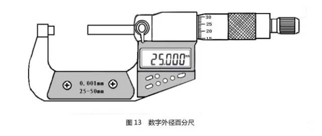

十一、数字外径百分尺
近来,我国有数字外径百分尺(图13),用数字表示读数,使用更为方便。还有在固定套筒上刻
有游标,利用游标可读出0.002或0.001mm的读数值。
