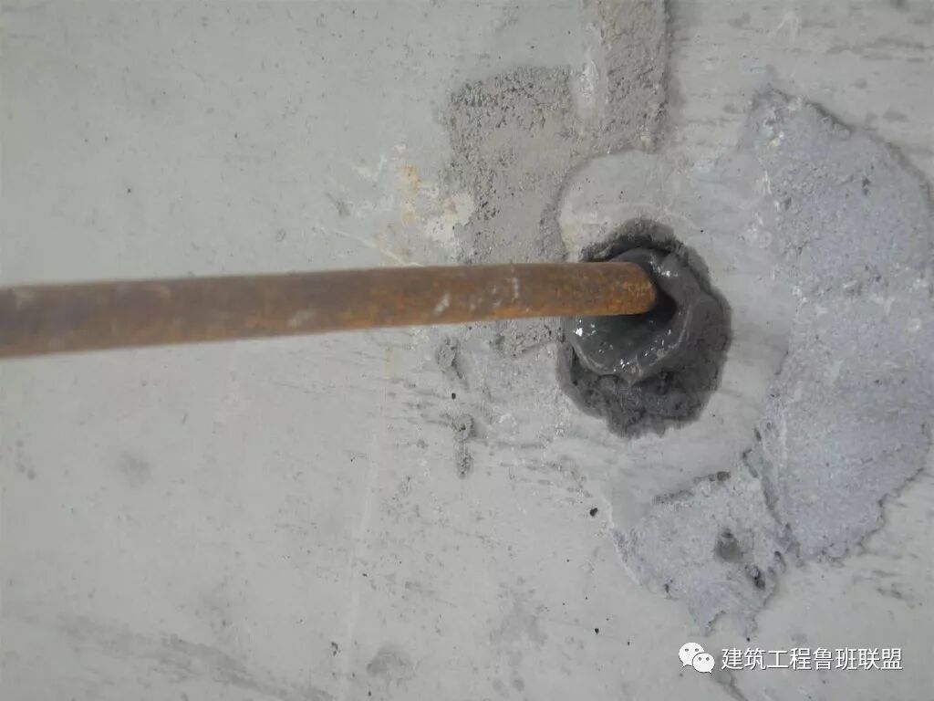

外墙螺杆洞封堵工艺流程
6、待凝固后以外墙螺栓洞口为中心,涂刷水泥基防水涂料JS,厚度1.5mm,直径150mm。
现场施工示例

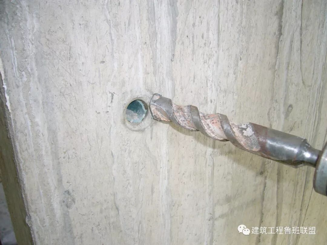

取出PVC塑料套管

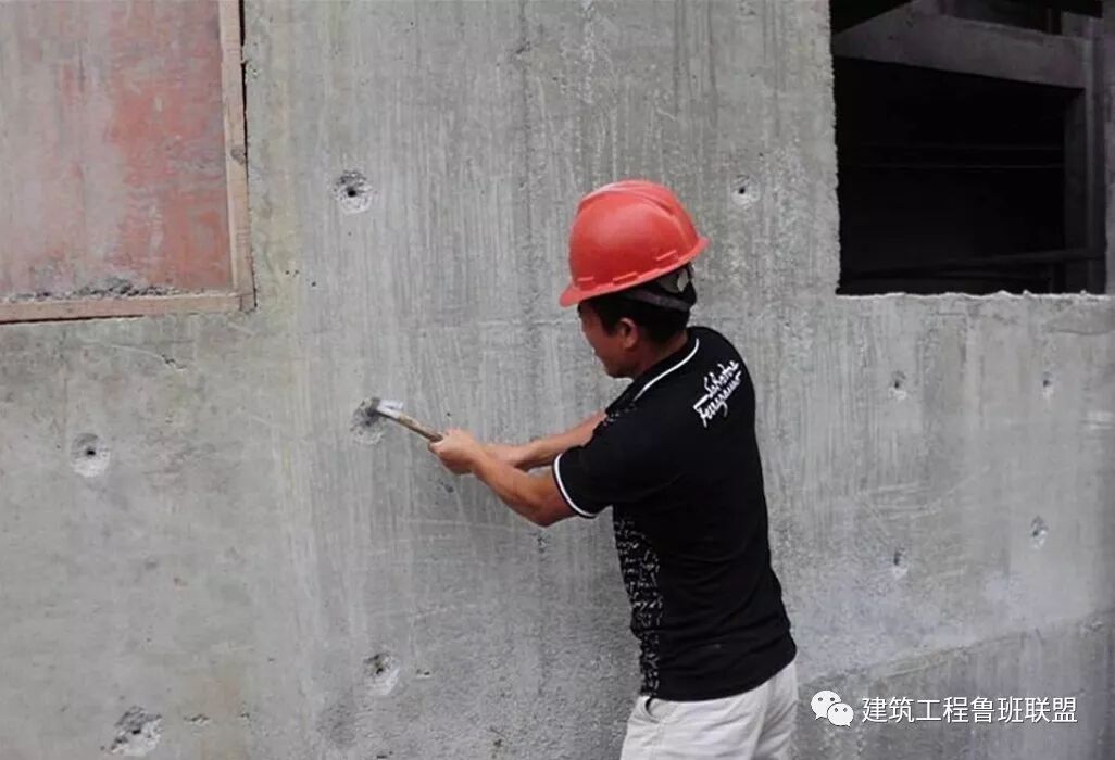

扩大成喇叭口

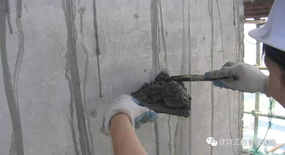

水泥砂浆填塞
用钢筋插实砂浆
填塞完成的螺栓洞

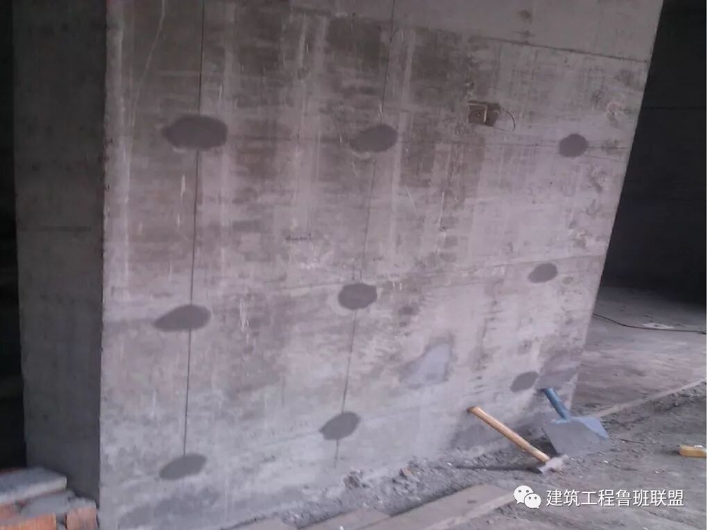

完成防水施工后

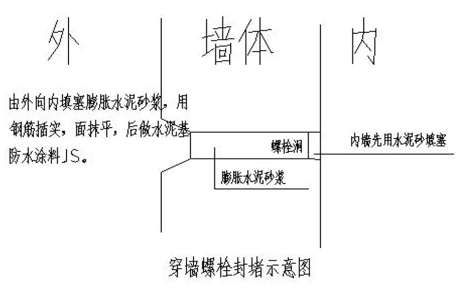

止水螺杆节点处理
做法说明:
在施工防水层前,应逐个将螺杆位置处的凹槽用1:2聚合物水泥砂浆压实抹平。

6、结构内墙面螺杆眼孔洞处理同外墙,先将螺杆眼凿出15mm深,直径30mm的喇叭形,灌1:3水泥砂浆。操作时,等先封堵的一头砂浆凝固后方可灌浆封堵另一头。
