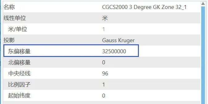

有3是3度带 -
有CM(表示中央经线)表示不带带号 -
有N表示不带带号

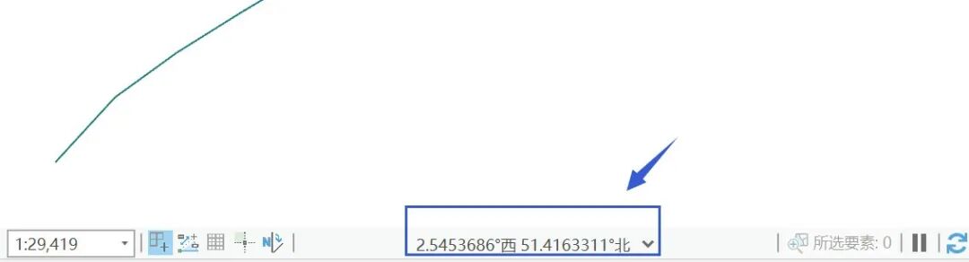

在状态栏看下鼠标的经纬度,判断一下数据是否在研究区的经纬度范围内。
