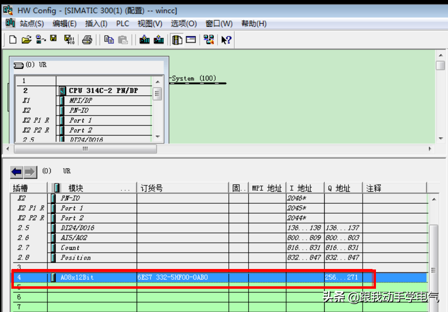

下面我们就一步步看看到底是什么编程的,我们这里就以模拟量输出为例来进行编程:

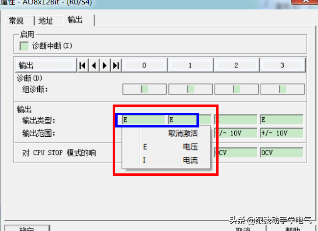

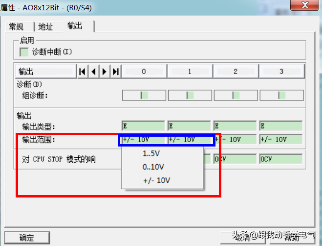

需要在硬件组态中插入一个模拟量模块,本例中插入的是模拟量输出模块 SM 332;AO 8 x 12 位;(6ES7332-5HF00-0AB0) ,8个通道,每个通道可设置为电流或电压输出
PLC编程必备:模拟量计算,结合实际案例详解,这操作一看就懂的图2
PLC编程必备:模拟量计算,结合实际案例详解,这操作一看就懂的图3
也可以设置量程,如下图所示:
PLC编程必备:模拟量计算,结合实际案例详解,这操作一看就懂的图4

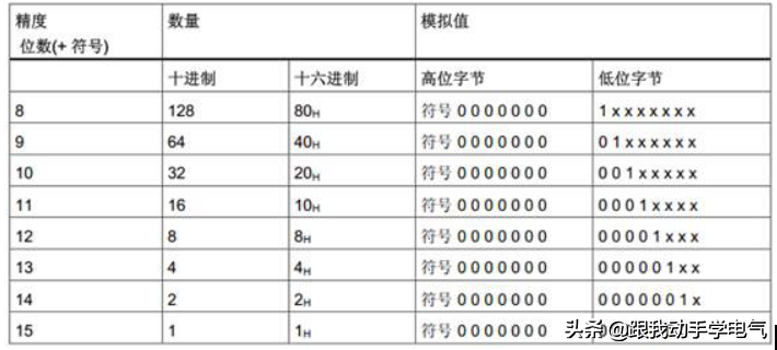

模拟量转换的分辨率
分辨率是 A/D 模拟量转换芯片的转换精度,即用多少位的数值来表示模拟量。模拟量模块的转换分辨率用于反映模拟量变化的最小单位。精度 < 15 位时,将所有由"x"标识的位设置为"0"。
模拟量模块所支持的模拟值精度,如表1.1所示。

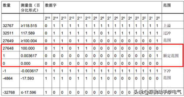

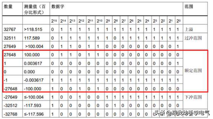

单极性输入范围(例如,电压输入0~10V,对应值为0~27648),如表所示。
PLC编程必备:模拟量计算,结合实际案例详解,这操作一看就懂的图6
双极性输入范围(例如,电压输入-10~10V,对应值为-27648~27648),如表所示。
PLC编程必备:模拟量计算,结合实际案例详解,这操作一看就懂的图7

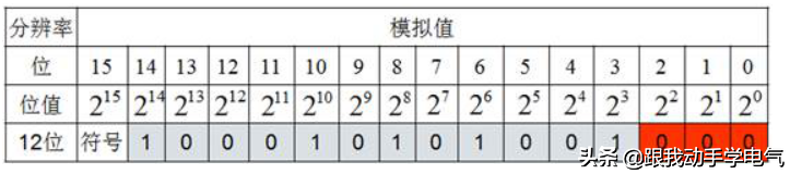

例如,下表中 12 位分辨率的模块,其数据从低字节的第四位(bit3)开始变化,其最小变化单位2的3次方= 8 ,bit0~bit2 则补" 0 "(红色图框为无效位)
PLC编程必备:模拟量计算,结合实际案例详解,这操作一看就懂的图8

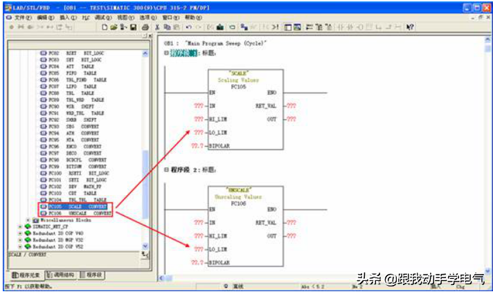

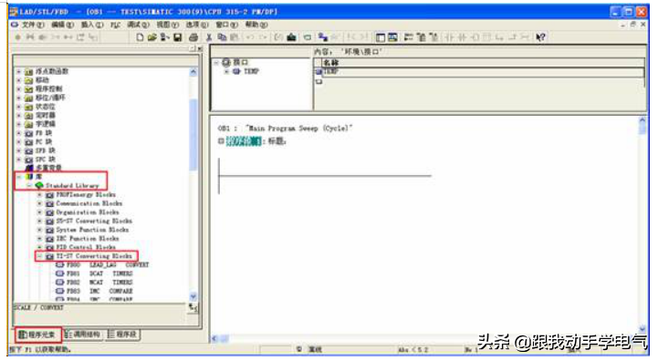

1)FC105/FC106 在哪里?
在编程界面下,在 "程序元素"中的 "库——> Standard Library ——> TI-S7 Converting Blocks"中可以找到,见下图:
PLC编程必备:模拟量计算,结合实际案例详解,这操作一看就懂的图10
PLC编程必备:模拟量计算,结合实际案例详解,这操作一看就懂的图11
注意:请不要使用 "S5-S7 Converting Blocks"下的 FC105,FC106,该路径下的功能是用于 S5 输入输出模板的,在 S7 输入输出模板上无法使用。

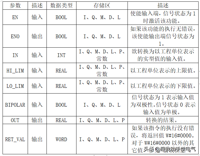

3) FC105的参数定义
PLC编程必备:模拟量计算,结合实际案例详解,这操作一看就懂的图12
故障信息:
如果输入整型值大于K2,输出(OUT)将钳位于HI_LIM,并返回一个错误。如果输入整型值小于K1,输出将钳位于LO_LIM,并返回一个错误。ENO的信号状态将设置为0,RET_VAL等于W#16#0008。

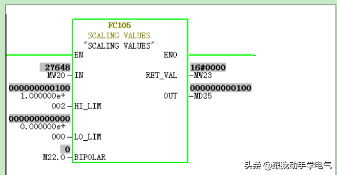

4) FC105例子程序
PLC编程必备:模拟量计算,结合实际案例详解,这操作一看就懂的图13
上图中用MW20作为模拟量输入地址(正常编程中在IN中模拟量输入地址比如PIW256,这个值根据前面规则来的,也就是单极性27648对应100)

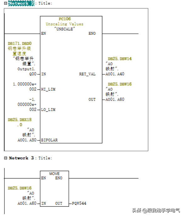

5) FC106 功能描述
UNSCALE(FC106)功能接收一个以工程单位表示、且标定于下限和上限(LO_LIM和HI_LIM)之间的实型输入值(IN),并将其转换为一个整型值。将结果写入OUT。UNSCALE功能使用以下等式:
OUT = [ ((IN - LO_LIM)/(HI_LIM - LO_LIM)) * (K2 - K1) ] + K1
并根据输入值是BIPOLAR还是UNIPOLAR设置常数K1和K2。
● BIPOLAR:假定输出整型值介于 -27648和27648之间,因此,K1 = -27648.0,K2 = +27648.0
● UNIPOLAR:假定输出整型值介于0和27648之间,因此,K1 = 0.0,K2 = +27648.0
如果输入值超出LO_LIM和HI_LIM范围,输出(OUT)将钳位于距其类型(BIPOLAR或UNIPOLAR)的指定范围的下限或上限较近的一方,并返回一个错误。

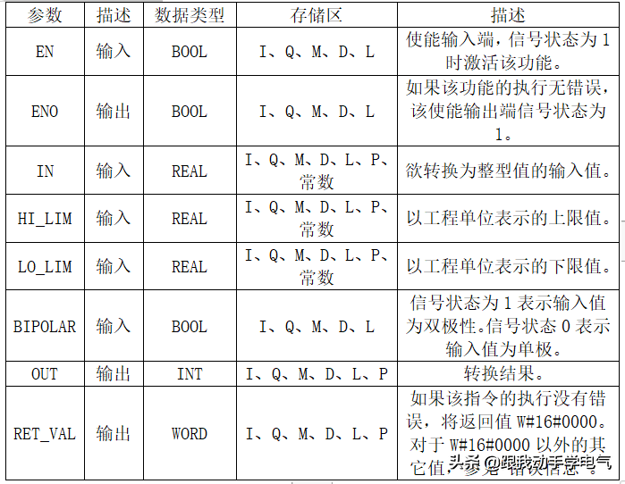

6) FC106 的参数定义
PLC编程必备:模拟量计算,结合实际案例详解,这操作一看就懂的图14
故障信息:
如果输入值超出LO_LIM和HI_LIM范围,输出(OUT)将钳位于距其类型(BIPOLAR或UNIPOLAR)的指定范围的下限或上限较近的一方,并返回一个错误。ENO的信号状态将设置为0,RET_VAL等于W#16#0008。

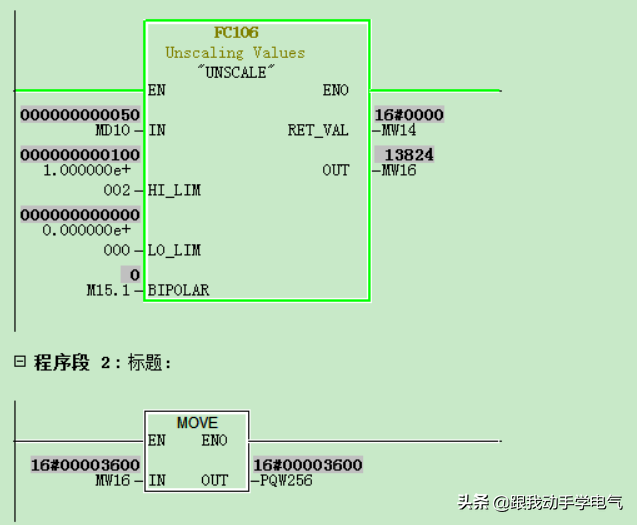

7) FC106 例子程序
PLC编程必备:模拟量计算,结合实际案例详解,这操作一看就懂的图15
上图中就是MD作为设定,本例设定50,对应的输出就是13824,并将MW16(13824送至PQW256,控制对应设备,例如比例阀的开口度)。

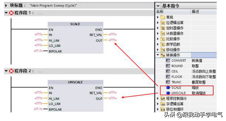

那么TIA Portal博途中模拟量输入/输出的编程
1)SCALE/UNSCALE在哪里?
在TIA Portal中指令SCALE/UNSCALE的功能和STEP7中的FC105/FC106功能相同,用于模拟量输入/输出的编程。
编程界面下,在 "指令" 中的"基本指令 ——> 转换操作"中可以找到,
