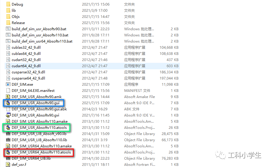

接着进入DEF_SIM文件夹中,蓝框就是Absoft Fortran 9的项目文件,绿框和蓝框分别是Absoft Fortran 11的32位和64位项目文件。
DEFORM子程序初探的图2

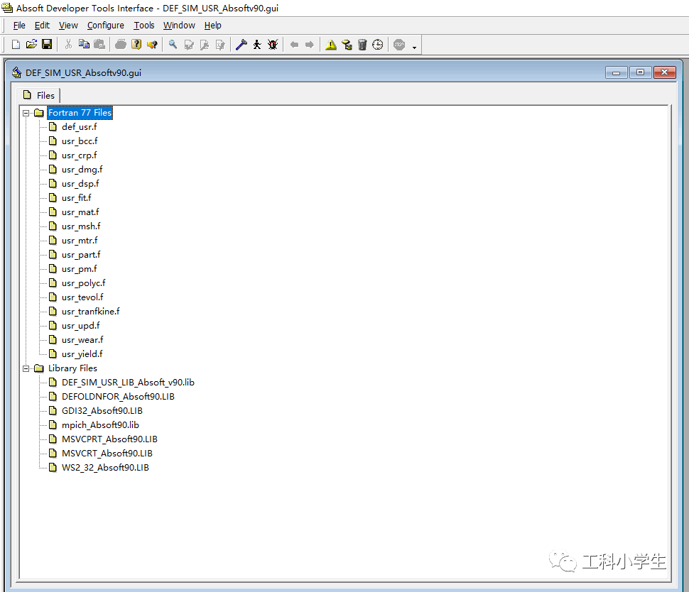

用Absoft 9打开DEF_SIM_USR_Absoftv90.gui。打开之后,窗口中罗列出了所有二次开发用到的文件。本次以修改本构模型为一个小例子,双击usr_mtr.f
DEFORM子程序初探的图3

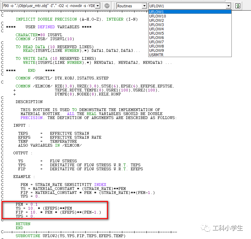

打开之后可以看到整个代码有10个UFLOW子程序和一个USRMTR子程序组成,USRMTR不用管,它主要起一个调用其它UFLOW子程序的作用。我们需要修改的是UFLOW子程序,DEFORM支持100个UFLOW子程序,不过一般我们只用到UFLOW一个子程序。UFLOW后面的数字要记住,后面要用到,先来看UFLOW1子程序,里面已经有一个例子了,这个例子很简单。就红框中的一段,具体每个变量代表什么意思,可以看一下上面注释,学过英语的应该都懂吧,没错,哪些密密麻麻的C开头的就是FORTRAN 77的注释。
DEFORM子程序初探的图4

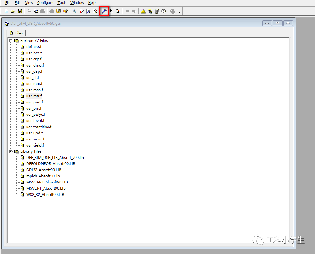

好,假设我们已经写好了UFLOW1子程序,保存一下,记住我们修改的是UFLOW1。关闭编辑窗口,回到上一个窗口,点击窗口上面的小锤子,进行编译和链接,出现Build completed的提示后,会在UserRoutine文件夹下生成一个DEF_SIM.exe文件,把这个文件拷贝到D:\Program Files\SFTC\DEFORM\v11.0\3D目录下,替换原有的DEF_SIM.exe。注意,在拷贝替换前记得把原来的文件备份一下。至此,开发阶段就完成了。
DEFORM子程序初探的图5

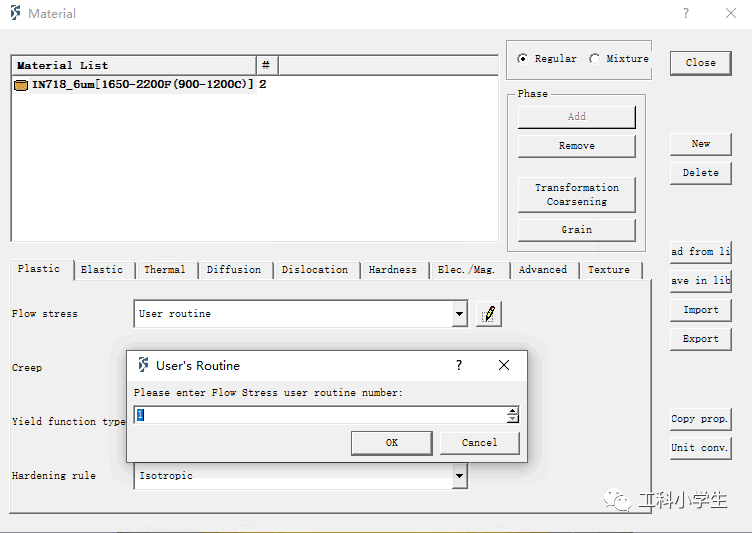

下面进行正常的模拟计算,计算的时候需要修改一个地方,就是在材料里面把Flow stress改成User routine,然后点击右边的笔,输入1,就是刚刚我们修改的UFLOW1后面的数字1,其它正常设置即可。
DEFORM子程序初探的图6

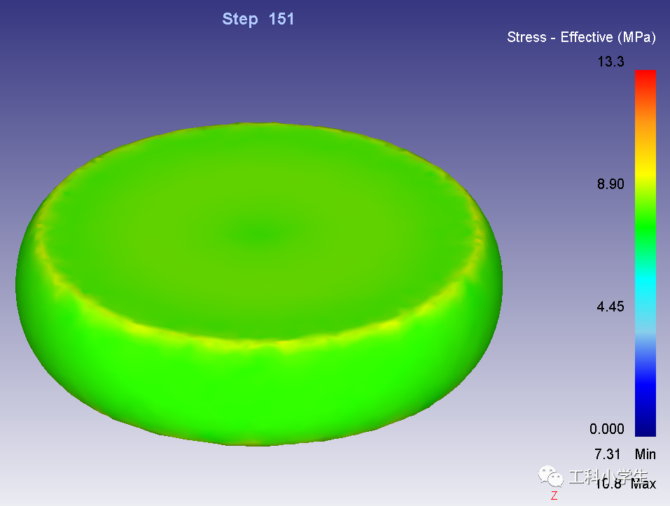

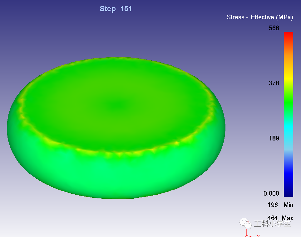

然后我简单做了一个压缩的计算进行对比,先来看等效应力
   模型结果
DEFORM子程序初探的图7
User routine结果
DEFORM子程序初探的图8
看云图好像没差,不过看右边的颜色条表示的值,二者的差别将近50倍。
