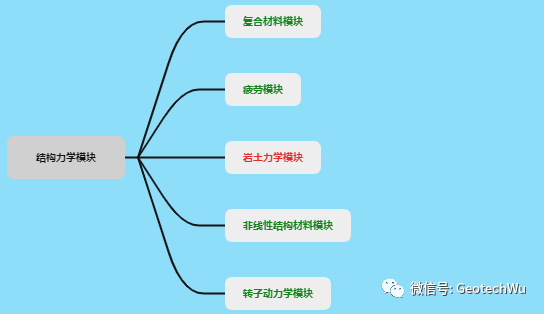

Comsol的岩土力学模块(Geomechanics Module)是结构力学模块的附加模块,如下图所示。在软件安装时可以选择该模块,其中提供的工具结构力学模块扩展到岩土工程的定量研究,可以进行岩石力学和土力学的单一物理场和多物理场模拟,如隧道,开挖,边坡稳定性及挡土结构,可以使用许多非线性岩土力学材料模型来研究土和岩石的变形,塑性,蠕变和破坏,以及它们与桩,支撑结构和其它人工结构的相互作用。这个模块包含了广泛的材料模型:
