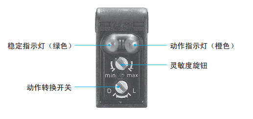

我们先来看看感应器的指示灯,一般是两个灯,一个绿灯表示稳定指示灯,一个黄橙灯表示动作灯,就是感应器被触发。下面一个灵敏度旋钮,可以用来调整检测距离的,动作转开关是用来调整常开常闭设置。

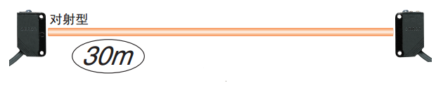

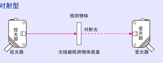

下面这种是对射型的光电开关,投光器和受光器一对配合使用,正常情况没有物体遮挡投光器射出的光进入受光器,有物体遮挡时受光器没有接收到投光器的光是,感应器动作输出,所以我们安装感应器时,首先就要确保投光器和受光器对准安装,没有物体遮挡时稳定指示灯是要亮绿灯的。
工业控制中常用的光电感应器介绍的图2
下面是实物图
工业控制中常用的光电感应器介绍的图3
这种类型的光电最远举例可以达到30M,我还没用过需要感应这么远的设备。挺强大的,就是安装接线有点麻烦,投光受光都要接线供电,只能用来检测12MM以上的物体,低于12MM的无法检测到。

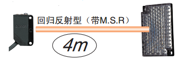

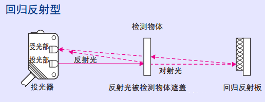

下面看看回归放射型,这款投光和受光是一起的,投光器发出的光通过反光镜反射回受光器
比上面对射型的原理差不多,只是少接一些线,只要安装反光板即可。这款在物流线上用的较多适合检测大体积物体,用于检测75MM以上的物体
工业控制中常用的光电感应器介绍的图5
实物图
工业控制中常用的光电感应器介绍的图6
它的最远距离是4M,

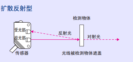

下面这款是叫扩散反射型,比起上面两款来说安装时方便,就是检测距离短
工业控制中常用的光电感应器介绍的图8
检测距离是可调的,最远的是1M
工业控制中常用的光电感应器介绍的图9
相对来说可以检测较小的物品
其中的一款E3Z-L61,最小检测物体达到0.1M。

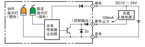

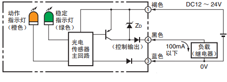

下图是NPN接线图
工业控制中常用的光电感应器介绍的图10
这个是PNP接线图
工业控制中常用的光电感应器介绍的图11
