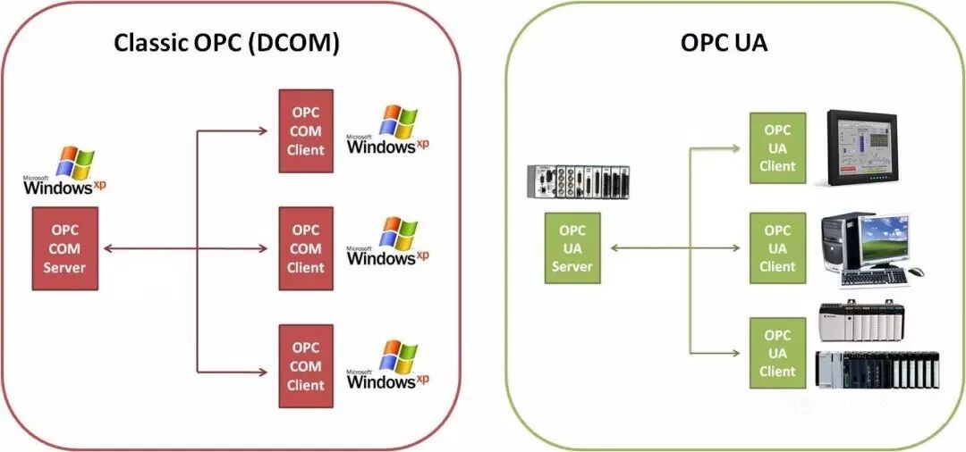

OPC UA 独立于制造商,应用可以用他通信,开发者可以用不同编程语言对他开发,不同的操作系统上可以对他支持。OPC UA 弥补了已有 OPC 的不足,增加了诸如平台独立、可伸缩性、高可用性和因特网服务等重要特性。
OPC UA 不再基于分布式组件对象模型(DCOM),而是以面向服务的架构(SOA)为基础。OPC UA 因此可以连接更多的设备。
今天,OPC UA 已经成为连接企业级计算机与嵌入式自动化组件的桥梁 - 独立于微软、 UNIX 或其他操作系统。
传统OPC应用之间的数据交换是基于微软的组件对象模型(COM)技术。因为视窗(Windows)操作系统在世界范围内得到了广泛的应用,同时也促进了视窗计算机在自动化中的使用,所以COM技术也为OPC技术的广泛使用创造了条件。在2002年初,微软发布了新的.NET框架并且宣布COM技术的停止研发。虽然这不意味着将来的视窗操作系统不支持COM,但作为停止的结果,传统OPC的基础技术已经不再发展,或早或晚要被淘汰,所以要寻求新的替换方案。
上世纪90年代,随着视窗计算机的普及,微软COM/DCOM技术引入的一组特性,得到了家庭计算机用户和工业自动化用户的高度欣赏。这些特性包括了拷贝与粘贴,拖拽与投放,链接与嵌入。DCOM还提供了完整的通信基础架构,并带有必要的安全机制,诸如授权、鉴权和加密。

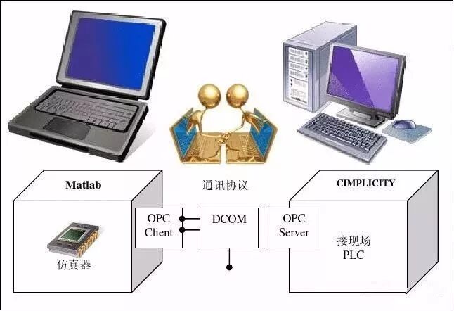

DCOM安全机制能够实现计算机对数据和程序的远程访问。但DCOM安全机制同时也对安装工程师、系统集成商和开发者管理项目提出了挑战,其中包括了跨越PC的OPC通信。正确地设置DCOM安全功能是非常困难的任务,需要很多专业的知识。作为结果,安装工程师和系统集成商会例行公事地选择快速流程,在所有连网的OPC计算机采取宽松的访问授权,造成大多数保护不起作用且允许非授权远程访问。
这种做法与信息技术(IT)安全的要求相违背。在长期运行时,可能会有粗心大意者或者蓄意破坏的人造成损害的危险。DCOM安全设置常常需要一种特别才能,而配置OPC通信功能则非常容易。
在自动化行业,很早就认识到OPC通信需要跨越计算机边界的必要性,这是另一个DCOM限制传统OPC通信的地方。DCOM需要多个端口,如鉴权、传输数据和一系列服务建立一个连接。
所以,在防火墙中不得不打开很多端口,才能让DCOM通信穿过他。在防火墙上每打开一个端口都是一个安全隐患,为黑客攻击提供一种潜在可能。OPC UA中的隧道技术是一种被广泛接受的策略,解决了传统OPC产品中DCOM限制的问题。
在工业应用中,几乎“无所不在”的微软平台,把DCOM 作为操作系统的一个组件是传统OPC能被快速接受的一个重要因素。但是同时,OPC的集成概念在使用其他操作系统时就不灵光了,因为他们不支持DCOM。比如在IT行业,常常使用Unix或者Linux系统就是这种情况。
自动化也是这样,有的应用领域明确拒绝使用视窗操作系统。嵌入式设备领域是另一个视窗很难(除了视窗CE或者嵌入XP)涉及的领域。这里,复杂的应用直接嵌入到现场设备、PLC、操作屏和其他设备之中。他们运行VxWorks、QNX、嵌入式Linux、RTOS或者其他嵌入式操作系统而没有DCOM。在这些领域里使用OPC 的集成概念注定要失败,因为OPC需要DCOM作为技术基础,而这个基础在嵌入式系统中正好缺失。
