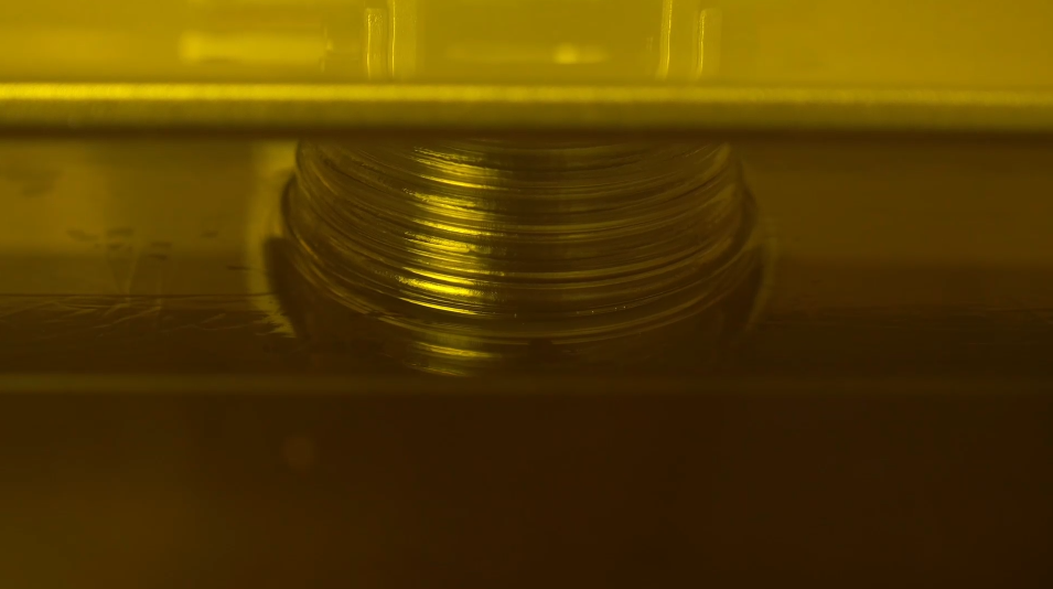

对比打印总耗时,我们不难发现,虽然光固化3D打印在打印的步骤上较为繁琐,但打印的整体效率仍远远高于FDM 3D打印,这是由于:
1、FDM的3D模型是由线组成的,打印的时间取决于打印所需材料的多少。而光固化3D打印一次性就能打印一整个平面,打印的时间只取决于模型的高度,以Photon Mono X为例,打印每一层只需要1.5s。

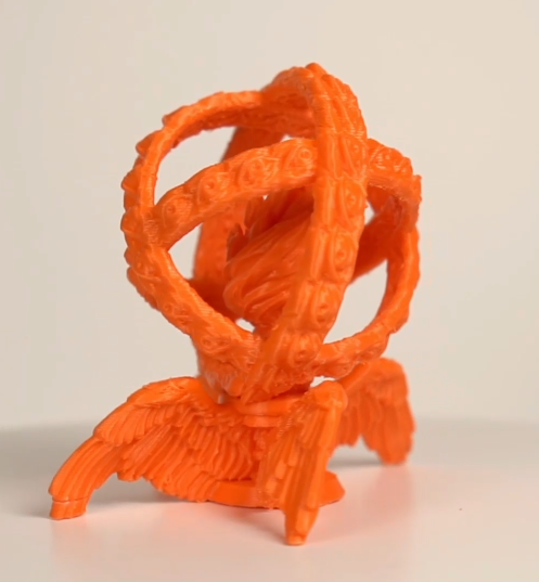

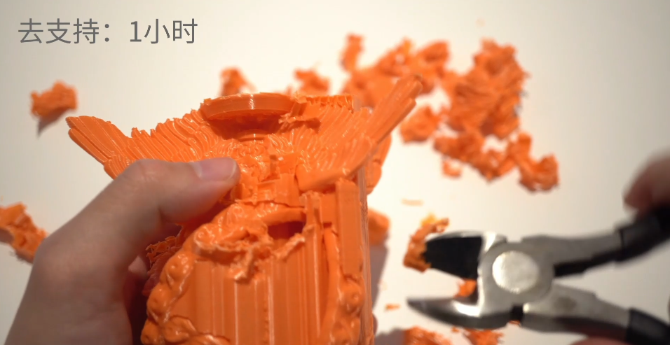

2、使用FDM 3D打印机打印复杂的模型时,去支撑会比较困难,不仅需要花很长的时间,一不小心还可能把模型弄坏。而光固化就简单多了,轻轻一掰支撑就掉了。

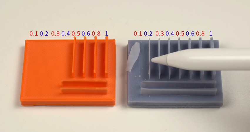

精细度
全网最全!详解FDM和光固化3D打印机到底有啥区别?的图8

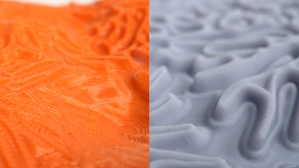

👆FDM 3D打印 VS 光固化3D打印👆

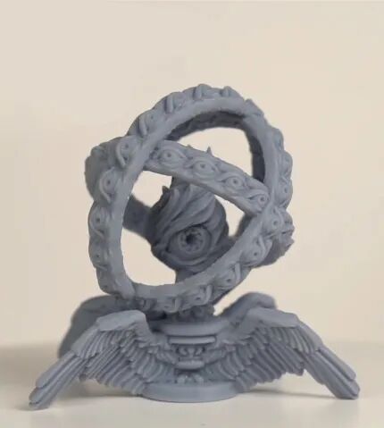

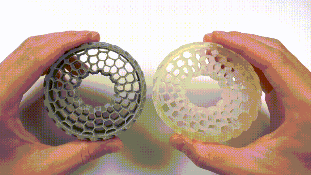

将两种3D打印机所打印的模型表面放大后,可以明显的看出,光固化3D打印机所打印的模型在精细度上完胜FDM 3D打印的模型
全网最全!详解FDM和光固化3D打印机到底有啥区别?的图9
通过精细度测试模型,我们可以看到,FDM 3D打印机最薄可以打印到0.5mm,打到快0.4mm的时候,就已经打不出来了。而光固化最薄可以打0.1mm,但是由于太薄,清洗的时候就已经脱落了,不过0.2mm左右就已经成型了,但是只是软的,0.3mm的时候就基本上有一点硬度了。

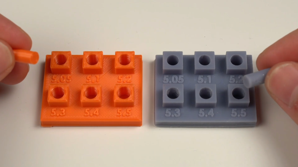

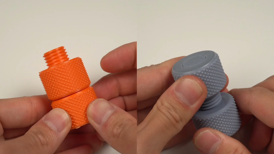

虽然光固化3D打印机在精密度上表现优异,但Owen发现,精细度并不等于精密度,因此他做了一个测试精密度的模型,并设计了两根直径为5mm的柱子,观察由两种3D打印机打出来的柱子是否能插入不同直径的插口里。
全网最全!详解FDM和光固化3D打印机到底有啥区别?的图11
FDM 3D打印机
5.05mm
基本上都没有问题
光固化3D打印机
5.3mm
插入一半就插不进了
如果打印的是螺栓、螺母之类的零件,这0.3mm的差距基本就意味着扭不进去。不过由于树脂比PLA更容易打磨,基本上花个5分钟时间,用砂纸轻轻磨去多余的部分就可以改善这一情况。

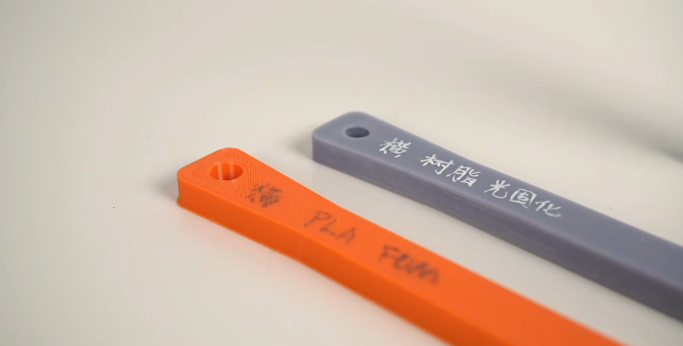

打印强度

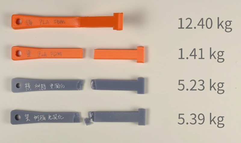

打印强度很大程度上取决于所用的材料,但由于FDM和光固化之间没有共通的材料,所以这里测试了一下各自最常用的材料——PLA和普通树脂之间的强度对比,顺便再测试一下打印的纹理对强度的影响。
全网最全!详解FDM和光固化3D打印机到底有啥区别?的图13
横着打印的测试模型
全网最全!详解FDM和光固化3D打印机到底有啥区别?的图14
竖着打印的测试模型
全网最全!详解FDM和光固化3D打印机到底有啥区别?的图15

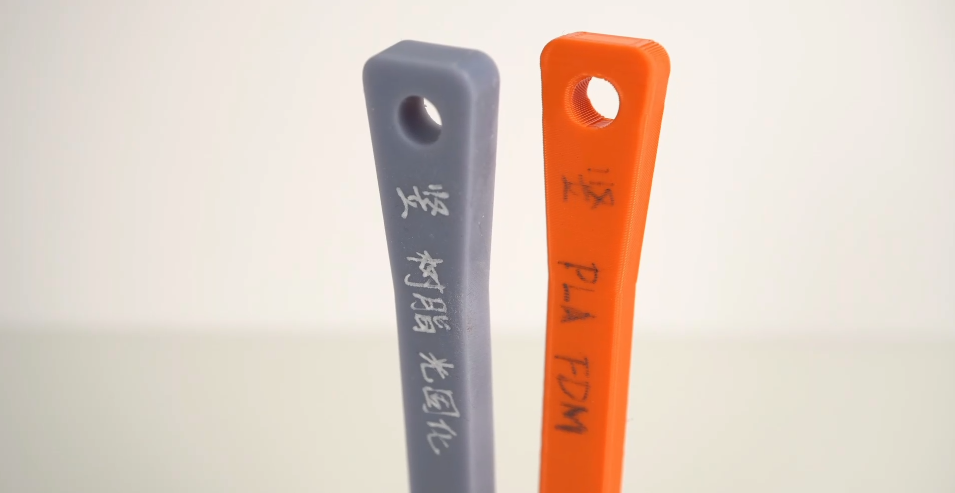

从测试的结果可以看出:使用FDM 3D打印机所打印的模型强度与打印的纹理有着直接的关系,而使用光固化3D打印机打印的模型纹理对强度的影响并不明显。在正确的纹理下,FDM 3D打印的模型强度要远高于光固化3D打印

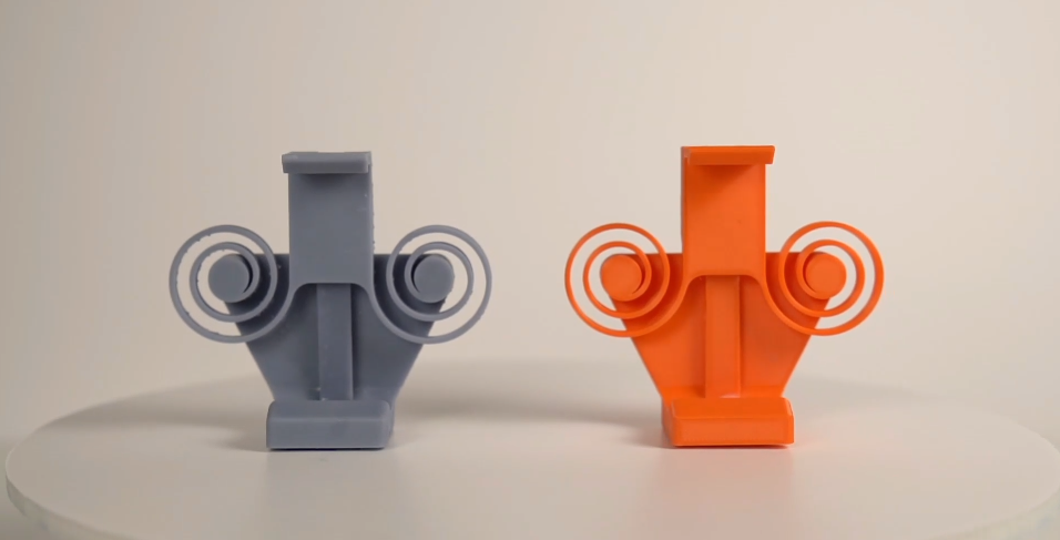

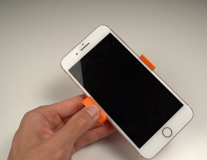

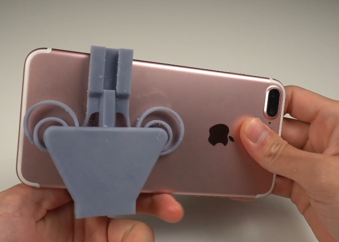

用设计的手机支架来做个形变测试
全网最全!详解FDM和光固化3D打印机到底有啥区别?的图16
👆光固化3D打印 VS FDM 3D打印👆
全网最全!详解FDM和光固化3D打印机到底有啥区别?的图17
FDM 3D打印机
弹性很好
一如既往的好用
全网最全!详解FDM和光固化3D打印机到底有啥区别?的图18
光固化3D打印机
形变能力和弹性都比较差而且手机还没有放好
手机架就坏了

①打不了复杂模型,就算能打,中间的支撑也取不出来。
后期的打磨难。
