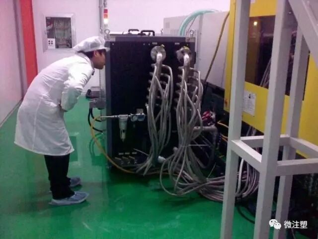

4.1 模具匹配
模具的设计方面要考虑耐高温设计,适用水路设计、安装匹配等因素。高光注塑是采用高温热水或蒸汽,在模具上做均衡的加温道,当注塑机顶出后通入高温循环水,首先把模具温度提高到一个设定值,然后开始给模腔注射塑胶,在注塑机完成保压转入冷却后,开始将热水回收注入冷水,模具温度很快下降到一个设定值后开模把冷水回收,完成整个注塑过程。因为是骤冷骤热的成型过程,模具要经受快速的冷热冲击,因此模具的选材很重要,必须选择热疲劳强度好的模具钢.
4.2 模温机(控制机)匹配
能够快速产生足够量的高温水(蒸汽),并能够和注塑机信号互锁,实现闭环控制。
5、投资分析
5.1 模具成本
因采用匹配水路设计及采用耐高温部件,小型简单模具成本略有上升约15-30%,大型模具要根据实际计算。
5.2 设备方案
由高速制热(蒸汽或高温水)装置、快速冷却装置、控制装置、注塑机组成。
