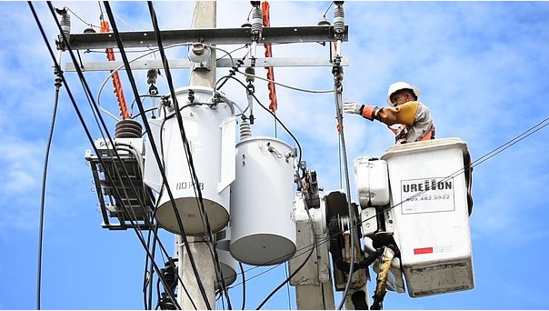

任何一个企事业单位中,电工都是不可或缺的,电工能够准确、及时的判断出电力系统发生的故障,这就要求电工一定要非常熟悉电路维修知识,并且能够依照具体状况对问题进行灵活的处理。
实际上,电气系统发生的故障主要有平时的养护与维修、线路的调试正常与否以及安装的设备与电线的合理与否等。
电工能够通过对照明灯零度稳定正常与否的观察来判断电力系统是不是健康正常的工作。
通常状况下,不合理的调试与安装都可能造成照明灯出现异常,常见的有短路、断路,严重的话甚至有发生漏电状况的可能,因此,电工要做到可以准确分析发生电力系统故障的根本原因原因,然后采取有效措施加以解决。另外,变压器故障也是非常常见的,如果长时间的使用变压器会出现绝缘、过热等现象,因此,电工在平时的时候应做到注意观察,经常检测变电器,安装绝缘陶瓷管和油保护这两种方法都能够有效的避免故障的发生。
还有一种就是电动机故障,它主要包含轴裂纹、轴铁芯磨损、转子弯曲等,在轴纹磨损较为严重的地方应当及时进行更换;一旦发现轴铁芯出现磨损,应当准确焊接,如果磨损的太严重的话可以用机床来加工;如果转子发生了弯曲应当把转子取出来,然后依据电力系统的不同对结构进行不同的维修,保证电动机能够正常运行。

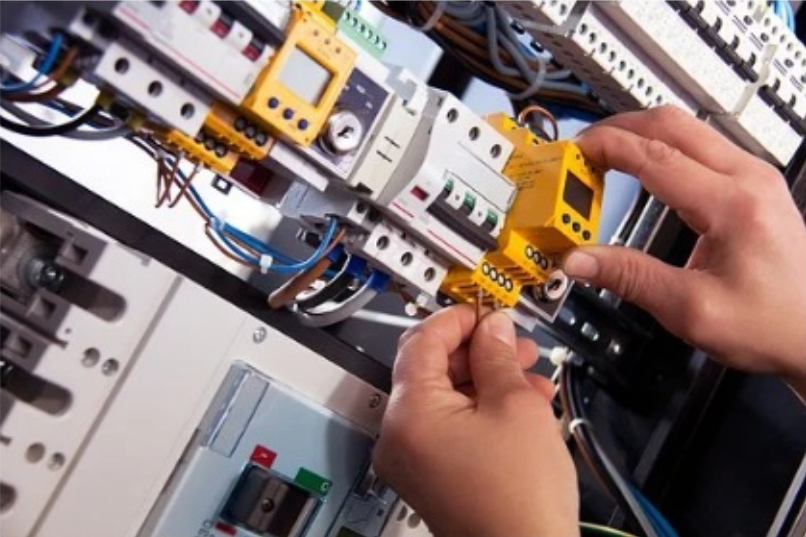

电工必须有专业知识以及充足的理论原理作为基础,做到发生故障能够立即准确的进行判断与分析,下面有几种常用的排除电力系统故障的方法介绍给大家。

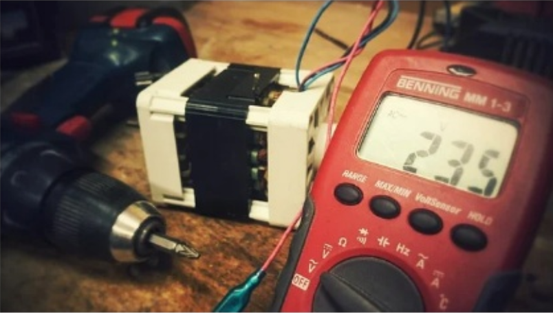

1、电阻测试法
电阻测试法是一种常用的测量方法。通常是指利用万用表的电阻档,测量电机、线路、触头等是否符合使用标称值以及是否通断的一种方法,或用兆欧表测量相与相、相与地之间的绝缘电阻等。测量时,注意选择所使用的量程与校对表的准确性,一般使用电阻法测量时通用做法是先选用低档,同时要注意被测线路是否有回路,并严禁带电测量
2、 电压测试法
电压测试法是指利用万用表相应的电压档,测量电路中电压值的一种方法。通常测量时,有时测量电源、负载的电压,有时也测量开路电压,以判断线路是否正常。
测量时应注意表的档位,选择合适的量程,一般测量未知交流或开路电压时通常选用电压的最高档,以确保不至于在高电压低量程下进行操作,以免把表损坏;同时测量直流时,要注意正负极性。

5、 常规检查法
依靠人的感觉器官(如:有的电气设备在使用中有烧焦的糊味,打火、放电的现象等)并借助于一些简单的仪器(如:万用表)来寻找故障原因。这种方法在维修中最常用,也是首先采用的。

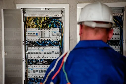

以上几种常用的方法,可以单独使用,也可以混合使用,碰到实际的电气故障应结合具体情况灵活应用。
