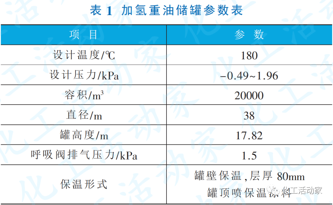

加氢重油储罐是4.8Mt/a催化裂化装置的原料罐,储存介质为上游4.0Mt/a固定床渣油加氢装置送出的加氢后重油,于2017年9月投入使用。加氢重油罐的结构形式为立式拱顶常压罐,罐顶设氮封和呼吸阀,储罐的相关参数见表1。

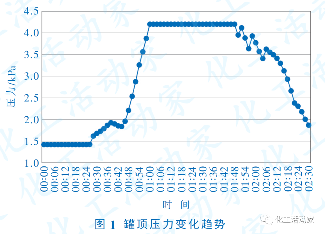

事故当晚00:25,同时进行收油、付油的加氢重油罐244-T-06的顶部压力由1.422kPa开始上升,顶部呼吸阀明显可见蒸汽冒出。00:54,操作人员进行处置,将该罐的收油阀关闭,5min后,罐顶压力满量程,超过4.2kPa。01:29,东侧罐顶与罐壁焊接处撕裂、大量水蒸气喷出,罐顶压力开始回落。
事故前后罐顶压力变化趋势如图1所示。

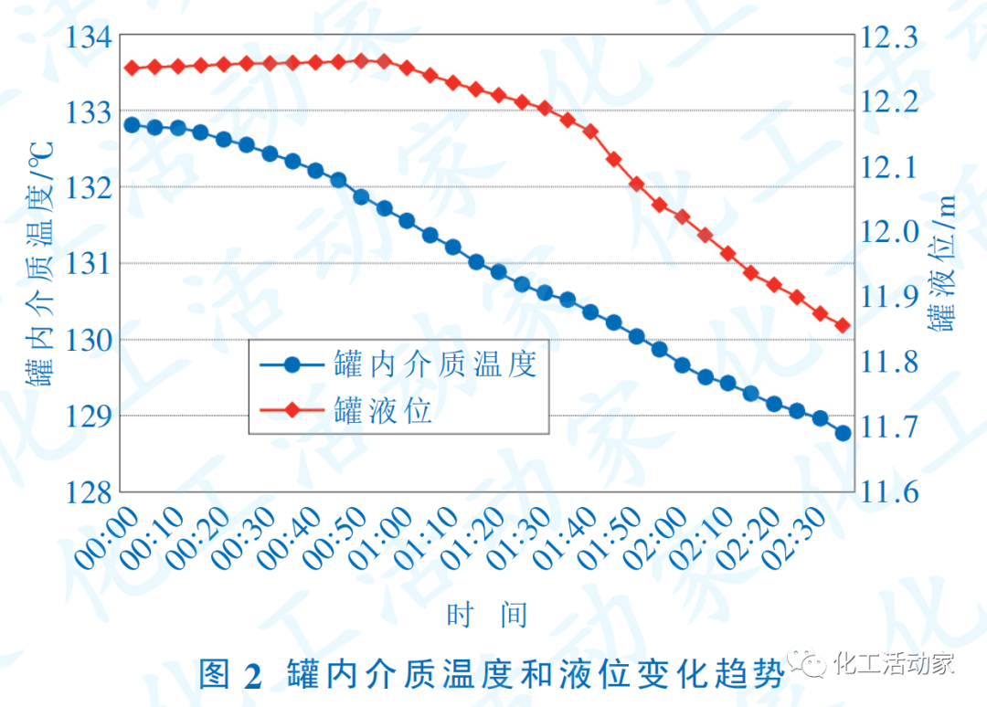

罐体温度和液位趋势如图2所示。
重油储罐超压撕裂案例分析与探讨的图3
因压力表量程只有4.2kPa,罐体撕裂时的准确压力值无法得知,对图1中压力曲线的快速上升段作延长线,延长至罐撕裂的时间点01:29,再横向与纵坐标对齐,推测罐体撕裂时的压力值为11kPa。从图2可见,事故发生前后,罐内液位和温度缓慢下降但未大幅波动。

从图2中事故前后罐内介质的温度逐步下降也可看出,水汽化吸收热量,因此可以基本确定,罐超压的原因是液态水汽化。

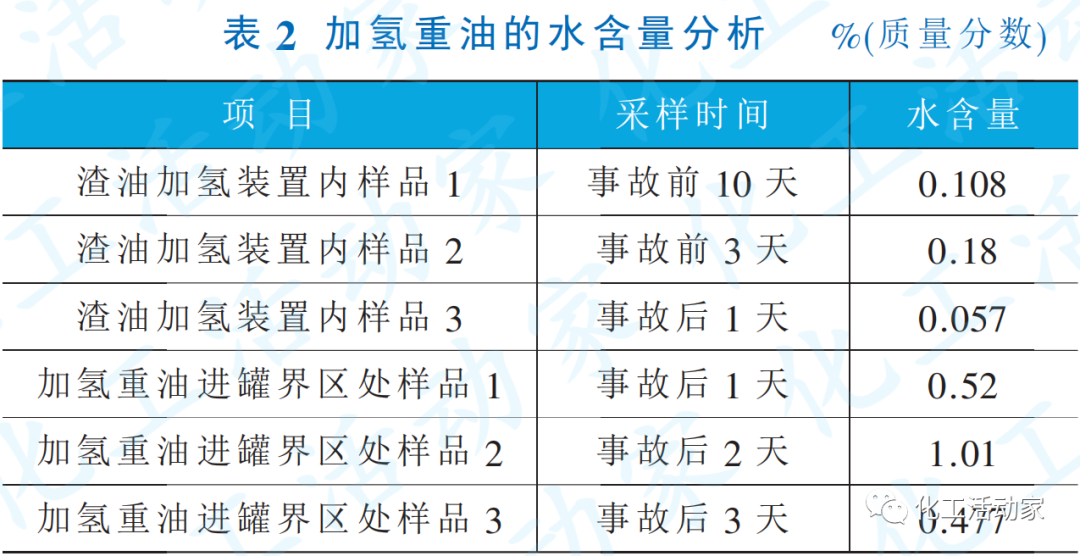

该罐接收的物料是加氢后的重油,自上游渣油加氢装置分馏塔底抽出,分馏塔底长期注入一股汽提蒸汽,蒸汽的设计压力为0.45MPa,设计温度为220℃,流量为7.8t/h。因汽提蒸汽的连续注入,加氢重油也是必然含水的,设计的加氢重油水含量为147kg/h,质量分数为0.037%。实际生产过程中,由于系统问题,蒸汽温度一直处于155℃左右的较低值,且在事故发生前,因环境气温升高装置停用了部分伴热,装置的蒸汽耗量下降,导致蒸汽压力和温度进一步下降,汽提蒸汽的温度最低时甚至降低至120℃,这就导致部分饱和态蒸汽进入塔底并携带至加氢重油,从而使加氢重油的水含量升高。表2是事故前后加氢重油的水含量分析。
重油储罐超压撕裂案例分析与探讨的图5
从表2可知,事故前加氢重油的水含量最高时已达0.18%,是设计值的5倍还多。
事故发生前,装置内的加氢重油每隔一周分析一次水含量,而进罐界区处不分析。事故发生后,对进罐的界区处重油进行连续采样。从表2可知,加氢重油在进罐前的水含量显著高于装置内,说明在管输的过程中,重油中的水发生了富集。
在发现界区重油的水含量高达1.01%后,迅速改至低液位罐收油,并打开收油罐的量油孔加强泄压,后续观察未发现异常。

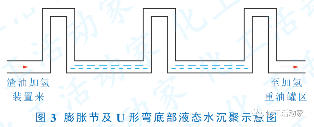

分析加氢重油从装置到罐区的管道设计和现场布置,为了节省空间,从装置到罐区沿途的11个膨胀节全部设计成垂直抬高的U形弯,而非水平弯。由于密度差和重力作用,液态水会在U形弯的底部沉聚和富集,膨胀节的U形弯和液态水聚集示意图如图3所示。
重油储罐超压撕裂案例分析与探讨的图7
当第一个U形弯低点的液态水不断积累时,油水界面与底部管内壁的距离逐步增加,其边界层速度也在增加。当速度达到一定值、其动能大于势能和摩擦阻力后,边界层处的部分明水就被重油携带至第二个U形弯,这就使得本来已经有部分水积累的第二个U形弯低点处的水量进一步增加,并很快被重油带至第三个U形弯。如此连锁反应,在经过多个U形弯后逐步汇集成为一股较大量明水,这股明水直接进入储罐,在压力快速降低的同时又接触到130℃的热油,从而发生大量汽化,最终导致储罐超压撕裂。
