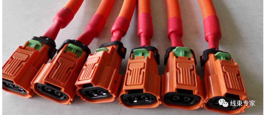

纯电动客车的运行特点决定了线束的特殊性,相比低压线束,高压线束具有以下特点:1)高电压。车辆动力电池最高电压达到420V,要求线束绝缘材料具有更高的介电强度和规格尺寸。
2)大电流。动力电池容量为100Ah,按国标试验方法的恒流放电9I3计算[1],输出电流可达300A,线束能够稳定运行,就需要更大的连接器接触面积和导线截面积。
3)密封性。水和灰尘的侵蚀将导致线束绝缘性能下降,造成高压击穿、漏电等安全隐患,要求线束有更高的防护等级。
4)高耐热。车辆大电流运行时的焦耳效应会产生热量,导致线束自身和周围温度上升,使线束产生更大的温升[2],要求线束具有更好的耐热性能,客车国标规定非热源附件线束的耐温为105℃[3],高压线束耐热性一般要达到125℃,甚至更高。
5)抗电磁干扰。电动车辆运行时,反复变化的电器负荷与系统中大量采用的变频技术,造成线束电压、电流和频率的剧烈波动,产生较大的电磁干扰,并对车辆本身及周围环境的电气电子设备造成影响,所以线束需要对电磁干扰进行屏蔽,以满足电磁兼容性(EMC)要求[4]。
6)耐久性能。线束应具有耐温、耐候、耐介质腐蚀、耐振以及导线破损防护等性能,并具备较大的安全余量和连接寿命,保证车辆长期可靠运行。
7)成本高。车辆运行条件和使用环境的特殊性,导致高压线束成本昂贵。设计中,应避免结构与规格的过度选配,造成成本上升。

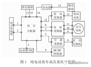

车辆的动力电池除了驱动动力电机外,还为动力转向、空调采暖、DC/DC转换器等大功率用电设备提供电能,同时接收交流充电机提供的慢充电流、外部充电桩提供的快充电流,以及车辆制动时电机的能量回馈电流,为此车辆设计高压分配器与高压线束进行电能的分配和传输,如图1所示。

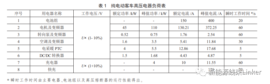

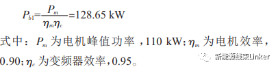

纯电动客车在不同工况运行时,电器设备的用电负荷变化较大,所以线束设计需要综合考虑电器负载的额定电流、峰值电流及工作时间等参数。以纯电动客车的电机系统为例,根据电机功率计算变频器的输入峰值功率Pb1:
电动客车高压线束设计的图4
动力电池在整车大负荷运行时,往往会造成较大的电压降。根据锂电池充放电曲线,此压降按低于标称电压的10%计算,则电机变频器的峰值输入电流Ibmax:
电动客车高压线束设计的图5
用上述方法计算出主要电器负载的功率和电流,如表1所示。

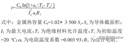

线缆的选配内容主要是确定导线截面积和绝缘层材质。目前高压线缆已有成熟的标准体系,结构上分为单芯和多芯电缆,导线主要采用软铜绞线,以满足导线内阻和柔软弯曲的使用要求;绝缘层要求耐温阻燃,多为复合结构,常见有交联聚烯烃和PVC材质;对于防电磁辐射功能,主要通过绝缘层内部的裸铜网或线缆外层的镀锡铜网实现屏蔽,其编制密度≥90%;按安全标准规定,动力电缆颜色为橙色或外套橙色护管。线缆选配的主要参数有:载流量特性、导体电阻、热阻、耐温等,可以根据厂商资料中的线缆温升和载流量曲线,或者按照经验参数进行设计选配。电机负载运行会出现短时过载现象,所以电缆选配时应考虑载流量是否满足车辆长期运行条件,线缆过流持续时间相对较短,热量向外扩散较少,因此,可不考虑散热过程,近似认为产生热量全部用于导体温升[5-6],可用以下公式估算绝缘层能够承受的过流持续时间:
电动客车高压线束设计的图6
仍以电机变频器线缆为例,如采用耐温125℃、截面积35mm2规格的线缆,可承受的连续工作电流为158A,峰值电流下电缆可持续运行时间为150s。用同样的方法得出各线缆的推荐线径。

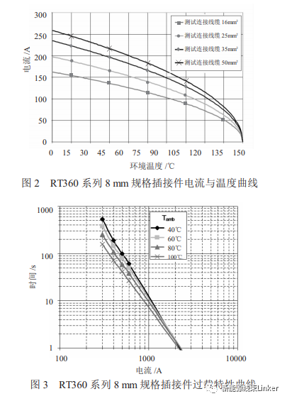

目前,高压插接件与线缆连接后件往往通过用灌胶、塑封等手段加工成整体部件,所以插接件的功率选配需要考虑线束的整体性能,可参考厂商提供的电缆长时工作和过载特性曲线(见图2和图3),其推荐连续电流应大于用电器的额定电流,用电器峰值电流和持续时间则处在推荐的瞬时电流和工作时间范围以内。以电机变频器插接件为例,查表推荐采用AmphenolRT360系列中的8mm规格插件,其40℃时的额定电流200A,大于部件额定电流130.21A;其持续工作60s可承受的瞬时电流为600A,大于用电器峰值电流372.25A。用同样方法选配各高压线束规格,并注意线缆屏蔽。
