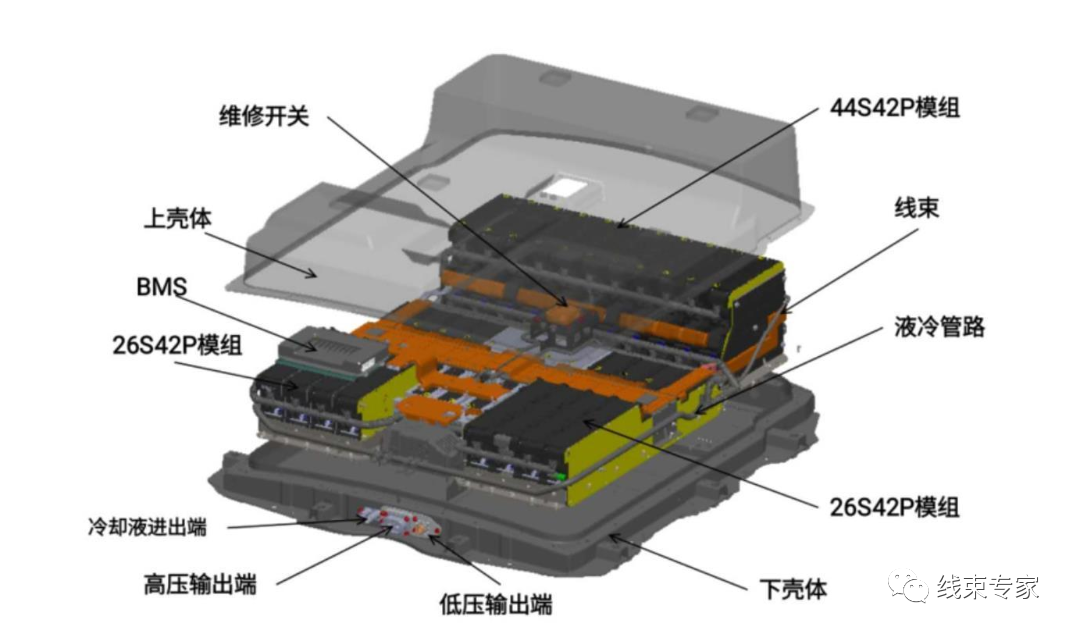

为保证动力电池的安全,各大主机厂均对动力电池提出了全面和严格的安全标准和测试要求。北汽新能源对动力电池提出了全生命周期IP68的要求,但目前存在气密检测标准的设定不能保证动力电池完全满足IP68的要求,本文在原标准基础上升级了气密检测标准水平,以此升级后标准对动力电池进行下线检测,可以保证动力电池满足IP68的要求。

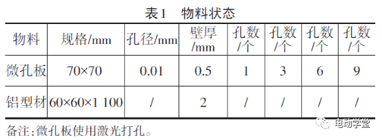

实验验证的目的是验证孔径的大小和数量与漏水的关系,物料状态如表1。
动力电池气密检测与防护等级IP68的关系的图2

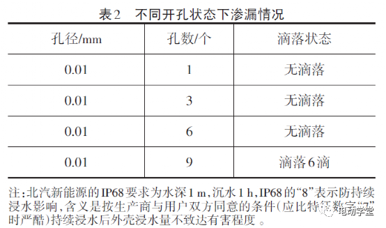

测试件准备:
(1)将微孔板用密封胶粘接在型材的一端,将板端向下防止在装平台上,板中部悬空;
(2)向管内注入纯净水至1m高度位置(模拟水下1m压力状态);
4个试件注入水后在工装平台上静置1h,观察其渗漏和低落情况,试验结果见表2。
动力电池气密检测与防护等级IP68的关系的图3
通过上述结果得知,当有6个直径为0.01mm的小孔时,无水滴落,此时的状态满足IP68的要求。

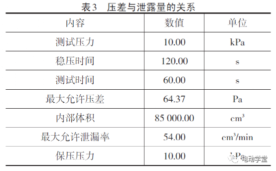

根据理想气体的计算公式,计算压差与泄露量的关系,见表3。以动力电池内部体积85L,检测时间1min,测试压力10kPa为例,此时计算出的允许的压差泄露量为64.37Pa,但目前各大主机厂动力电池下线检测压力为5kPa,此时允许的泄露率为32.19Pa/min@5kPa。

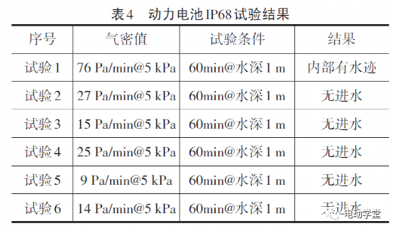

基于北汽新能源某款动力电池进行气密性验证,此款动力电池包内体积为85L,下线测试压力为5kPa,完全符合表3条件。
测试方法:
(1)按照动力电池气密检测标准完成对动力电池的气密检测,记录气密检测值;
(2)以封堵工装对动力电池对外接口进行封堵,封装工装贴近于实际整车状态;
(3)以IP68对动力电池进行沉水试验,记录试验状态;
(4)从水中取出电池包,擦拭动力电池外包络,避免外部水分进入动力电池内部;
(5)拆开动力电池进行观察,记录动力电池内部是否有水进入。
试验结果见表4。

为保证动力电气满足IP68的要求,动力电池气密测试时最大泄露率≤27cm3/min@5kPa,根据测试压力不同,需相应改变泄露量的值;
电池系统内部空间确定好后,根据理想气体计算公式可以计算出允许泄露的压差值;
