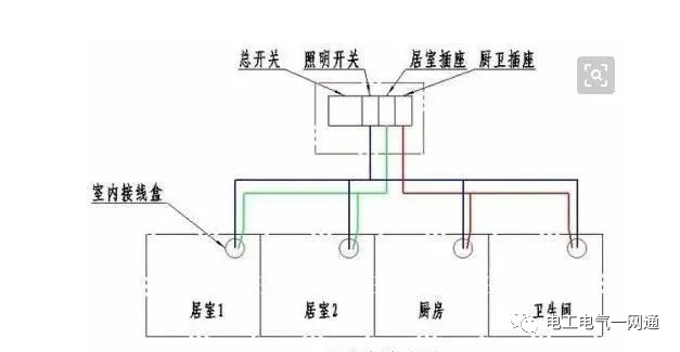

万用表查漏电
万用表查漏电的话不需要断开断路器,只需要关掉开关和拔掉所有插头就行。
万用表选择“750V”的档位,然后用两支笔来测试插座、开关上的电线,分别测量“火线——零线”,“火线——地线”之间的电压,如果测量的数值相同,证明线路没有漏电,如果测试存在差值,而且差值很大,证明漏电严重。
万用表测短路使用方法的图1
线路中有漏电,一般不建议使用万用表来测试。但是万用表也可以使用,将万用表旋转到交流电压档,带电测量,测量怀疑漏电的设备金属外壳,一个表笔接外壳,另一个表笔接地,如果显示电压高于30V时,再测试一次,如果电源确认高于30V,则说明有漏电,低于30V一般是正常的,也可把零线、火线表笔头对调后测量一遍即可确定。
