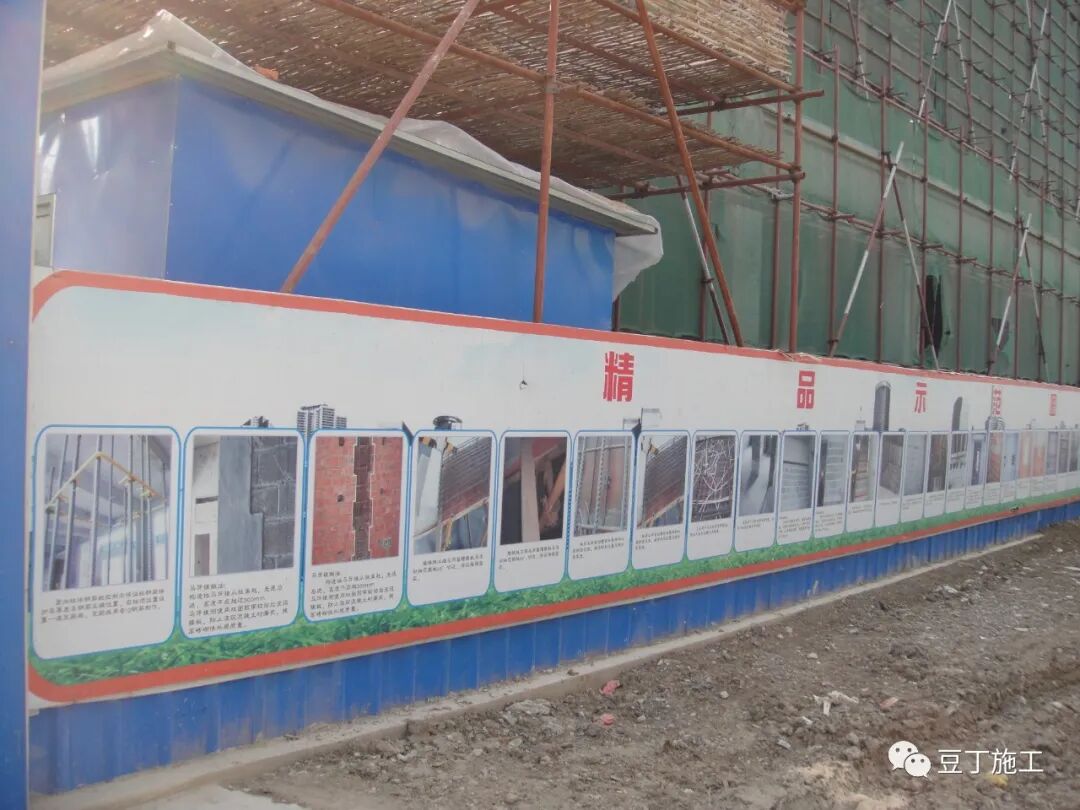

图片样板:精品结构工程和装饰、安装工程细部做法。根据工程实际选用,并和作业指导书相结合,选用后应实施。
(1)、经过验收的图片展板作为施工的质量标准。
(2)、在场区适当位置设置图片展板,推荐展板尺寸为宽X高1m×1.2m。
(3)、图片展示内容:

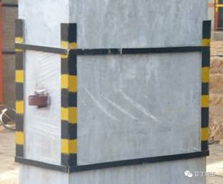

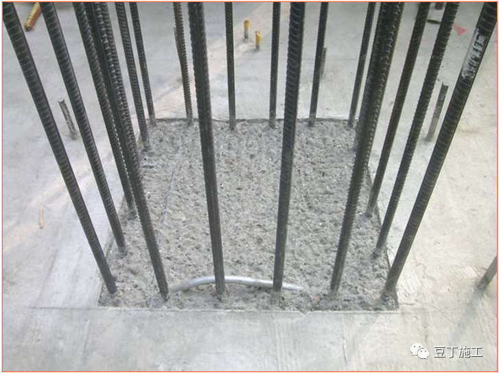

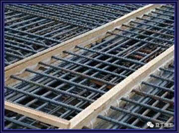

结构:钢筋机械连接、钢筋保护层控制、剪力墙梯子筋、柱定位钢筋、钢筋防混凝土污染保护、混凝土楼梯踏步和混凝土墙柱阳角保护、楼板厚度控制、构造柱马牙槎、填充墙与梁连接;模板支设,楼梯板抽芯模板、木模板拼缝粘设海绵条,剪力墙模板支设、阴(阳)角模应用、梁柱接头模板处理、卫生间下凹采用角钢、后浇带模版、快易收口网的应用、吸尘器应用、混凝土坍落度测量、卫生间上翻梁、混凝土过梁及窗台、对拉螺栓端部混凝土修补、柱、剪力墙根部松散混凝土清理、混凝土表面处理、混凝土养护、同条件试块放置、主体质量验收标示等。
装修、安装展示:配电箱内排线、管道标示、止水节、线管槽及线盒、避雷带、箱细部处理、屋面管道天桥处理、内外墙抹灰、保温及配件设置、楼梯踏步及滴水、屋面防水及细部(排气孔、出气管、管道支架底座、变形缝、散水、屋面卷材收口压条、涂料分色收头、配电箱(盒)边口处理水簸箕、卫生间地砖、墙砖铺设、地漏、卫生间阴角线条、沉降观测点、窗框与墙体发泡剂填塞、窗框打胶、外窗台处理、分户验收标示等。

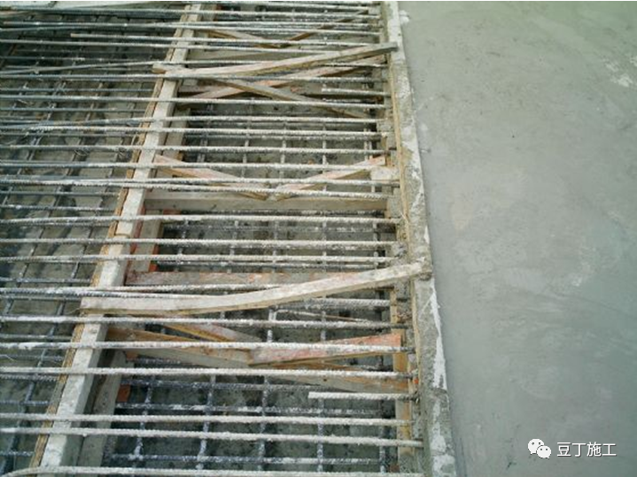

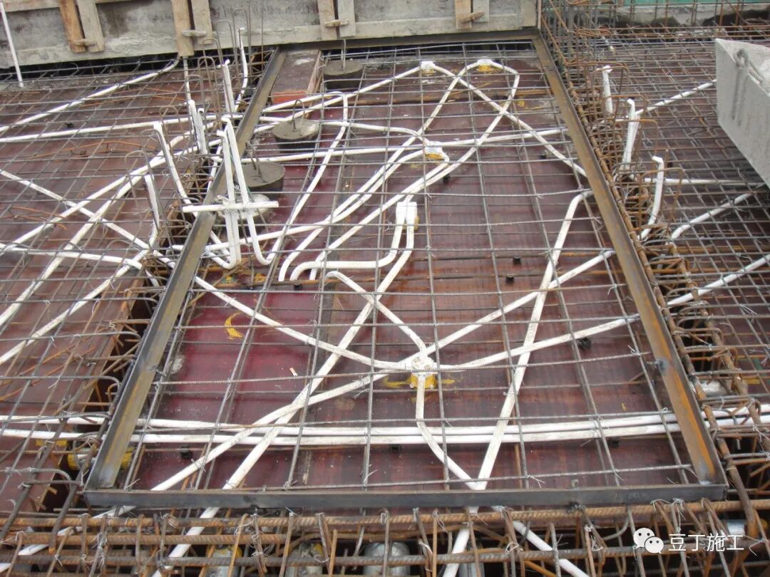

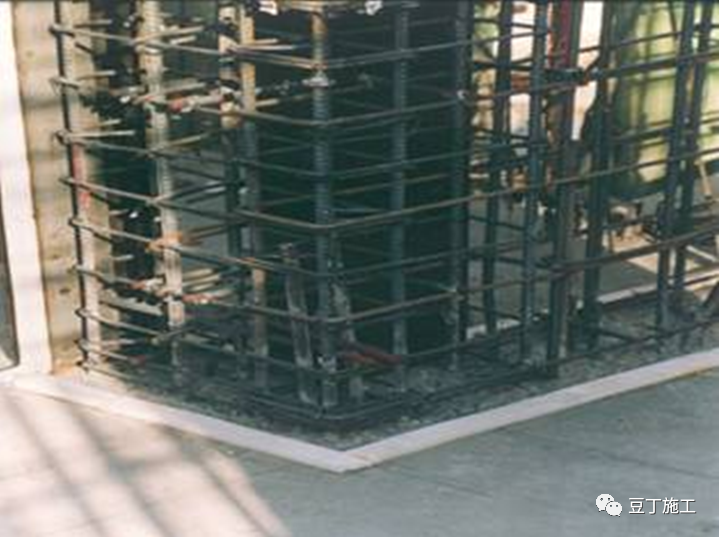

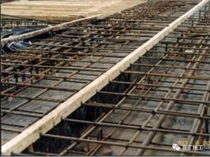

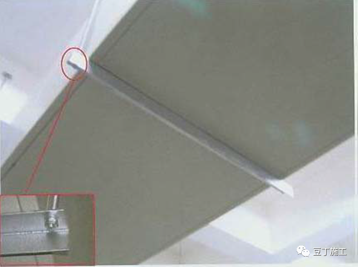

地面下凹处用角钢焊接成铁框架,成型质量好

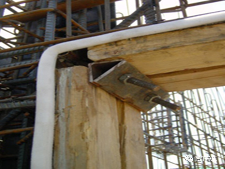

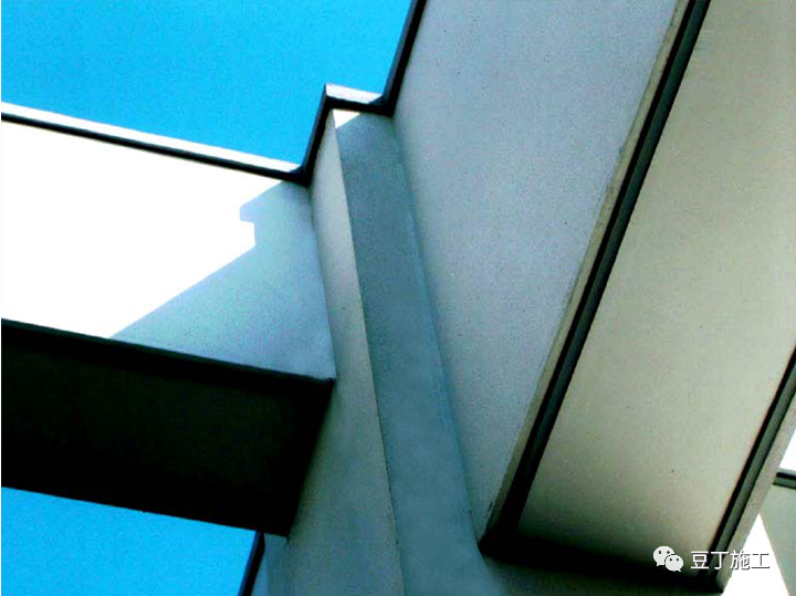

88个结构、装饰、安装工程细部做法,收藏备用!的图6

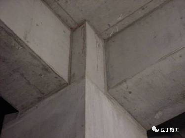

梁柱接头线条顺直

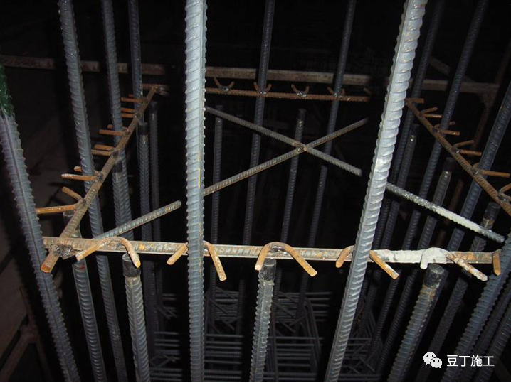

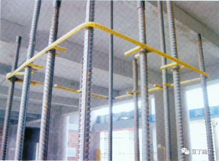

88个结构、装饰、安装工程细部做法,收藏备用!的图7
在柱顶位置设置一道定距框,Φ12钢筋制作

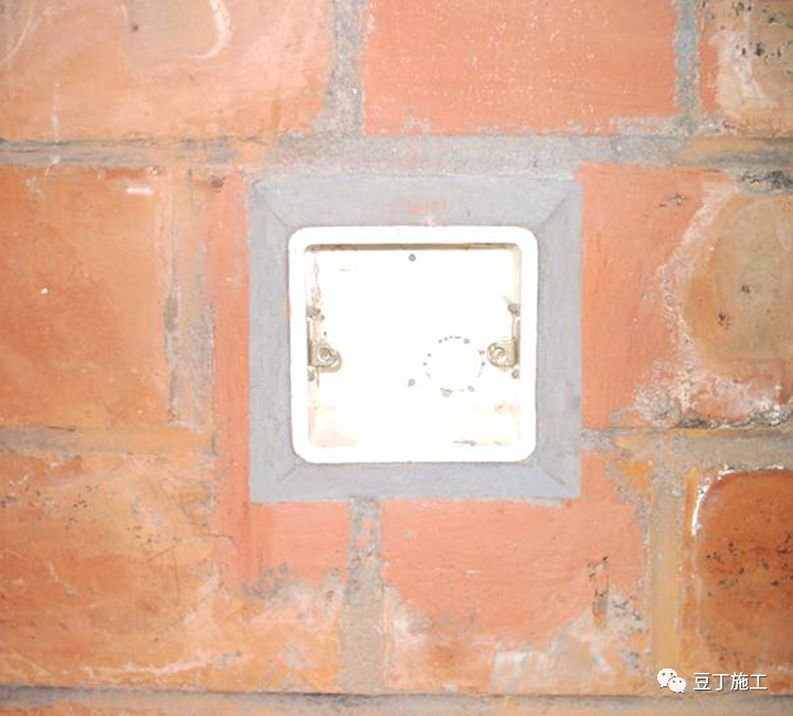

线盒四周缝隙处理严密、线条美观

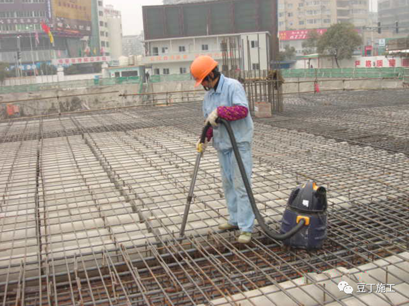

用吸尘器清理模板内杂物

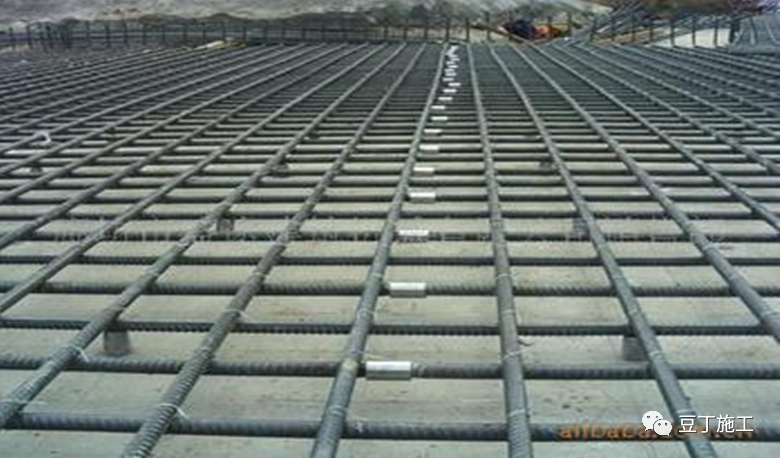

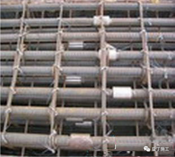

88个结构、装饰、安装工程细部做法,收藏备用!的图15

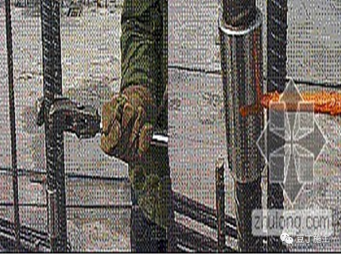

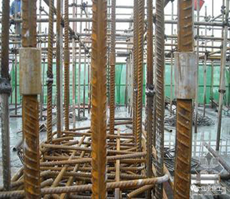

注:现场对直螺纹连接检验采用目测,普通型直螺纹接头每端头外露丝扣不得超过一个完整丝扣;力矩扳手检验合格后必须点红油漆做出标记

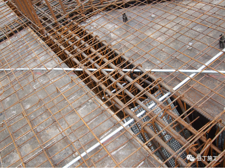

混凝土施工缝留置垂直缝,接缝严密不得漏浆

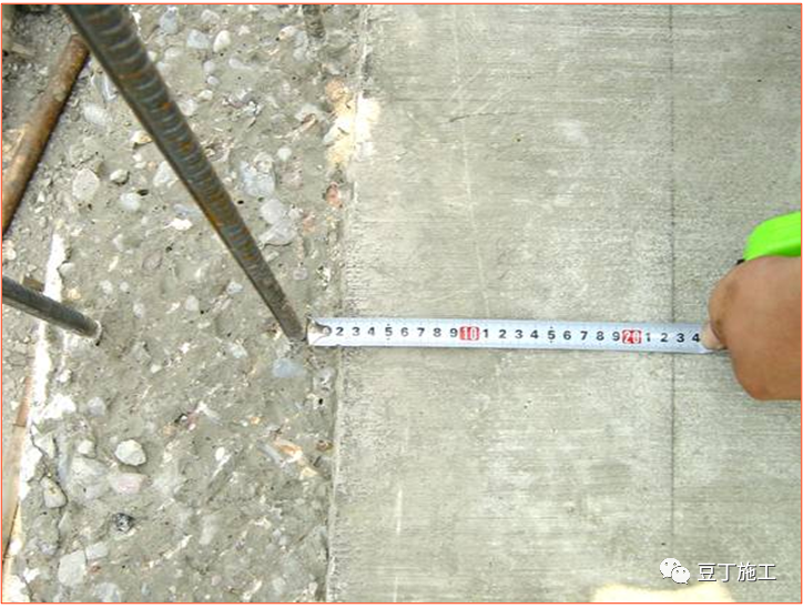

墙、柱平施工缝在墙、柱边线内弹一道切割线,用无齿锯 切割,切割深度3cm,然后再凿毛处理。

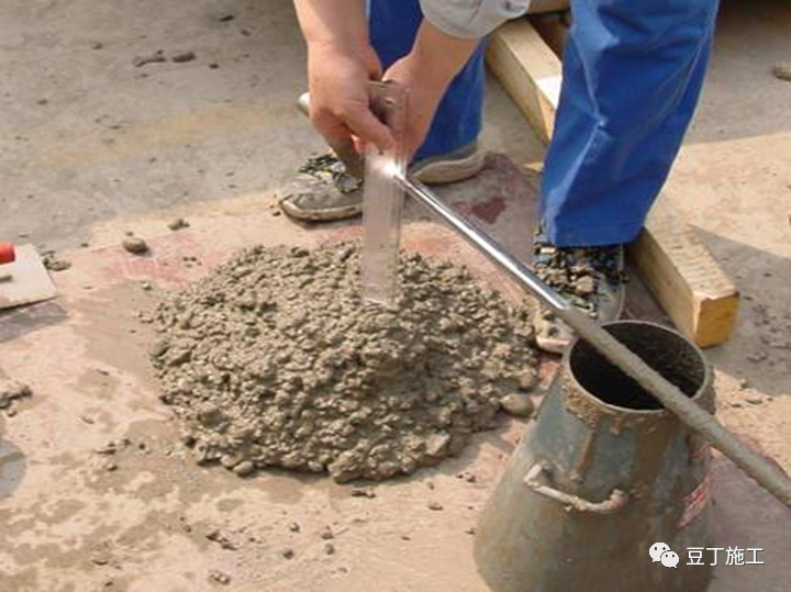

塌落度现场随机抽测,保证现场塌落度符合规范要求

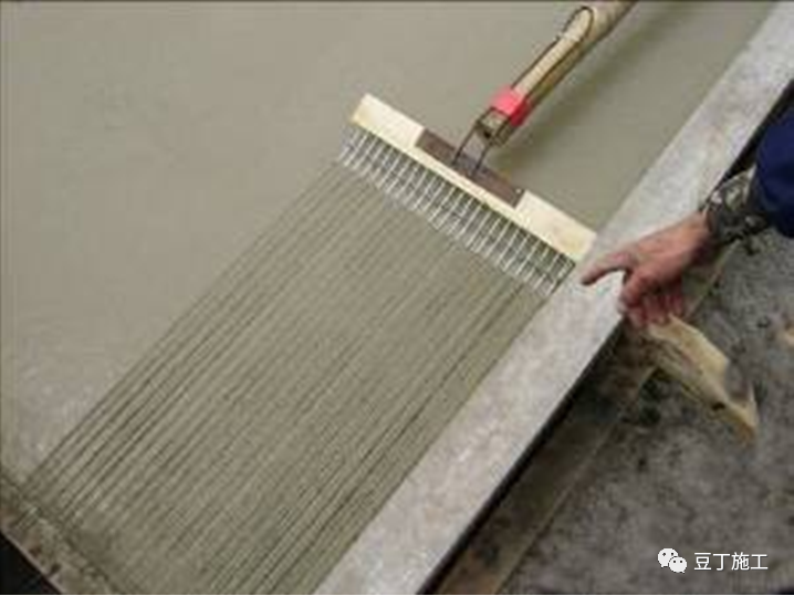

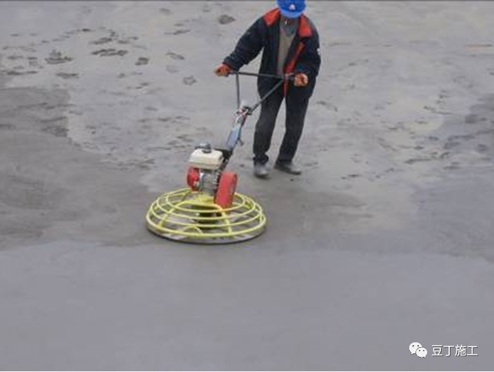

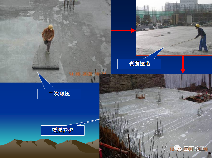

地面有二次装修时,做拉毛处理,不得采用扫帚扫毛;装修材料为胶粘贴平整度≤3mm,装修材料为砂浆粘贴平整度≤5mm

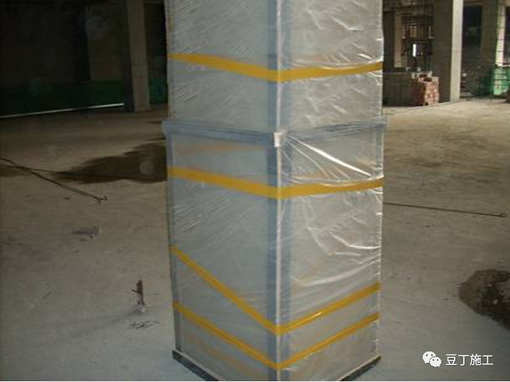

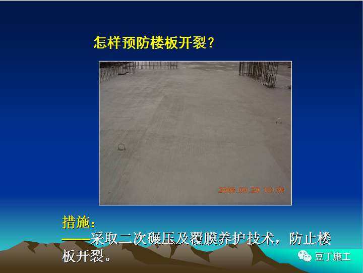

柱拆模后及时进行保养

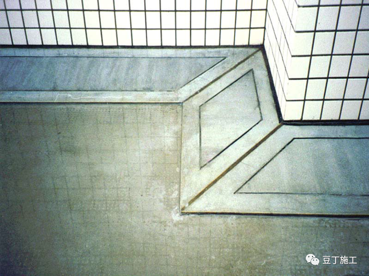

装饰工程细部做法
88个结构、装饰、安装工程细部做法,收藏备用!的图32
88个结构、装饰、安装工程细部做法,收藏备用!的图33

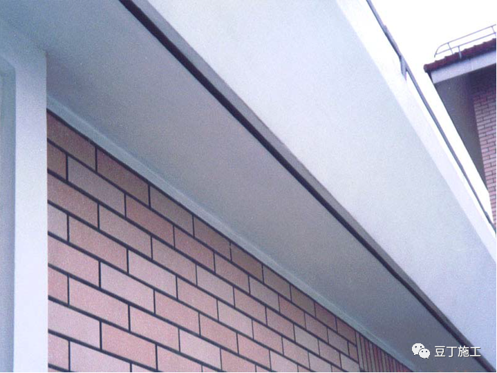

线条清晰、顺直

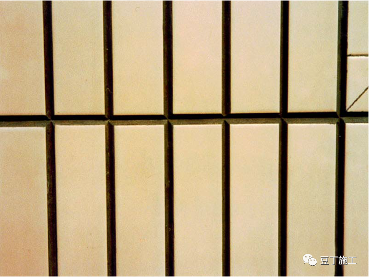

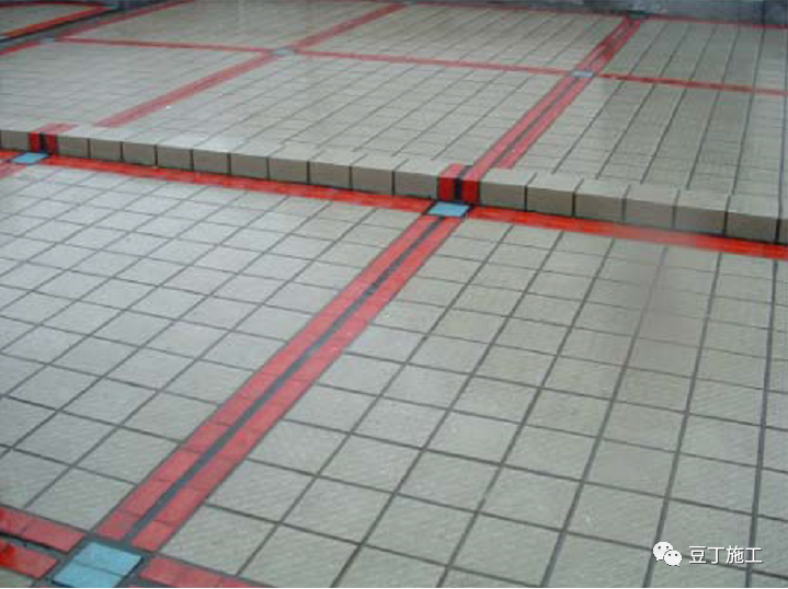

面砖排砖对称美观

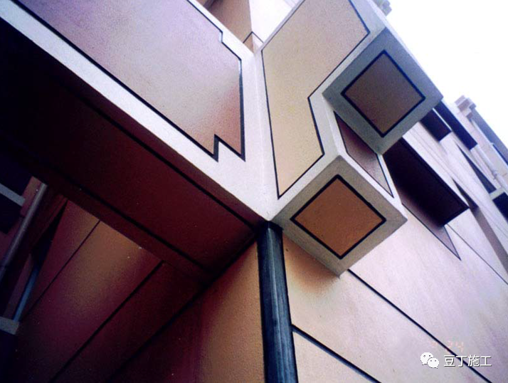

八字缝美观

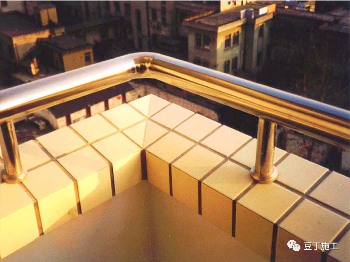

栏杆收头处理

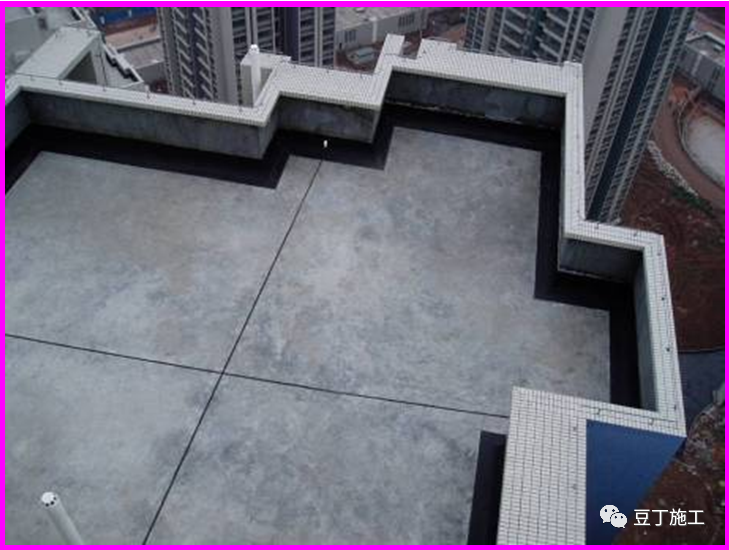

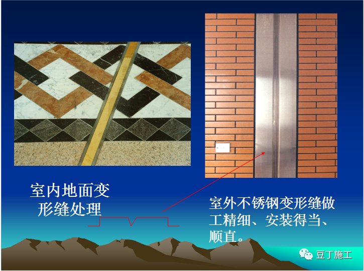

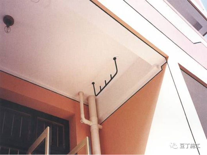

屋面变形缝处理

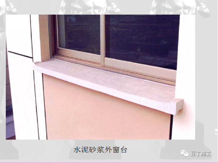

散水处理

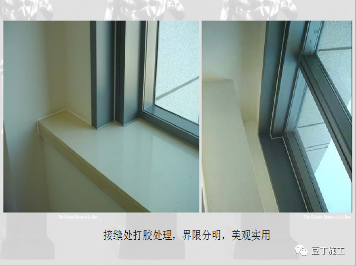

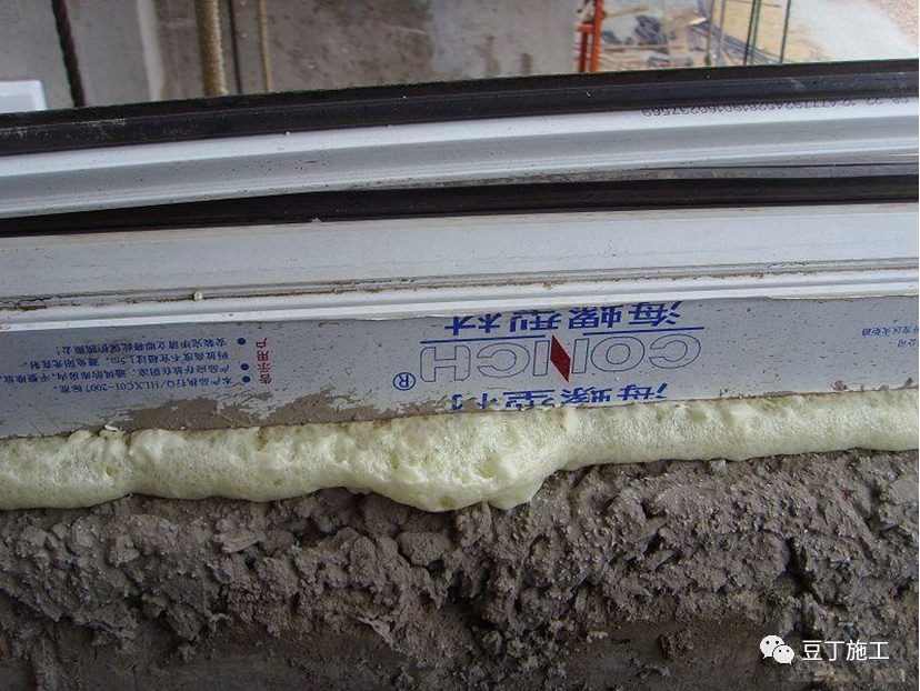

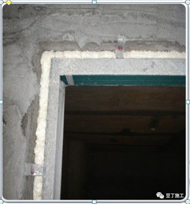

窗框与墙缝隙注发泡胶

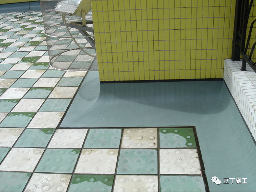

屋面排水沟及排水板

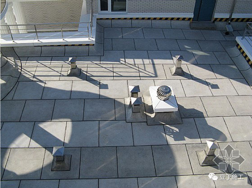

屋面细部

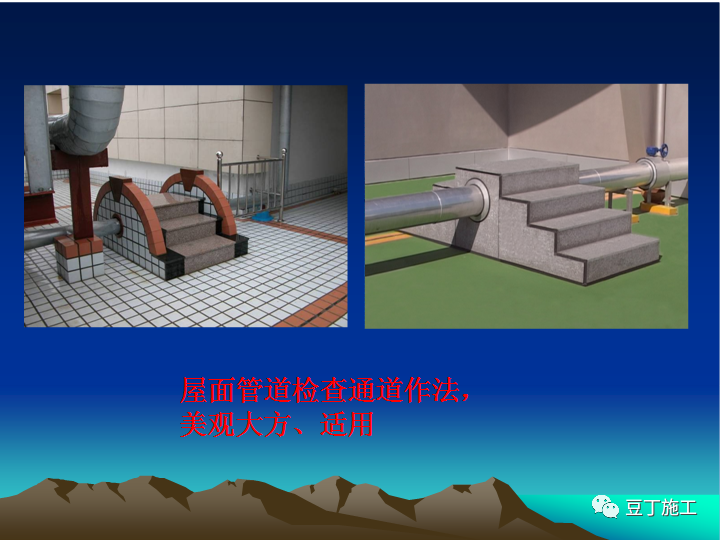

过人栈桥

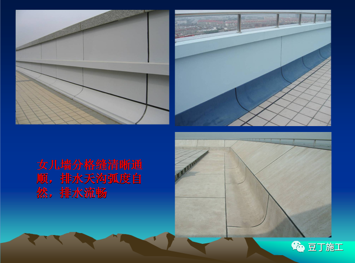

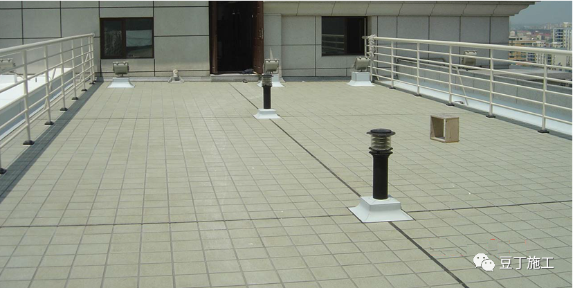

屋面分色与分格整齐,面砖平整,分格缝油膏嵌填密实顺直

排砖合理,缝隙均匀,排气孔新颖别致

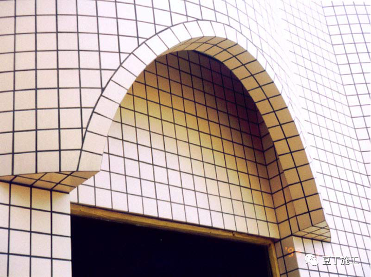

圆弧柔顺美观

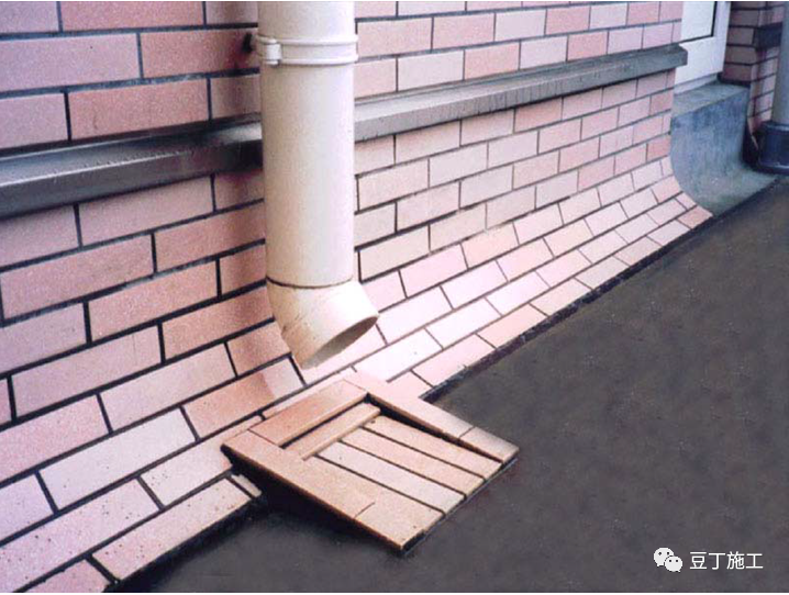

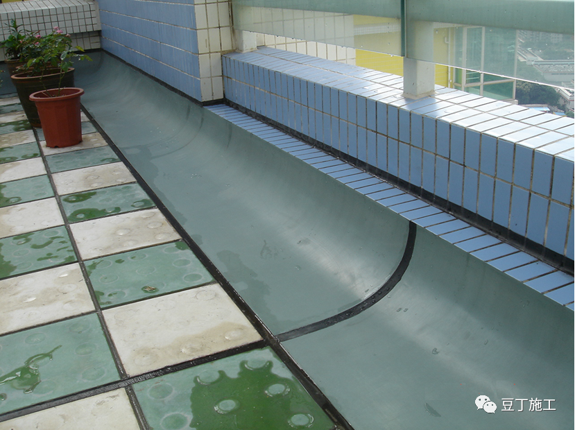

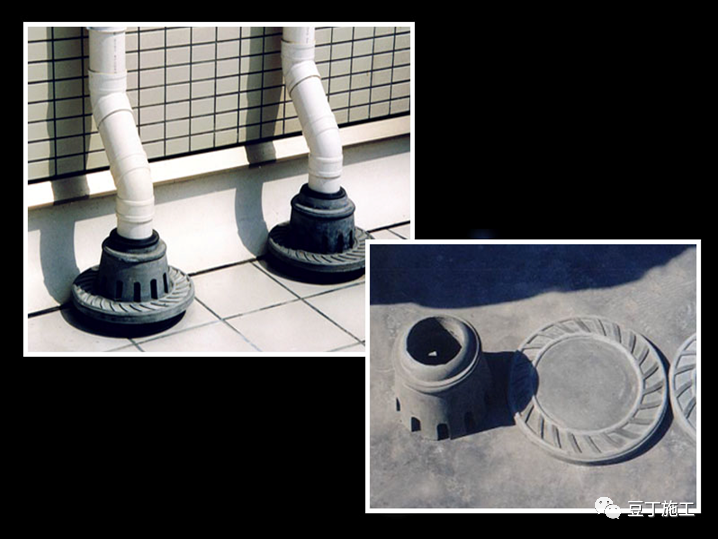

落水簸箕

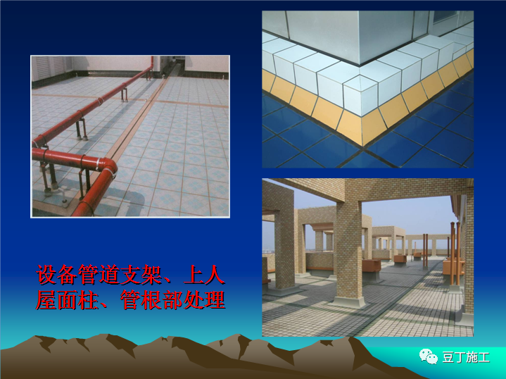

管道根部处理、支架支座处理

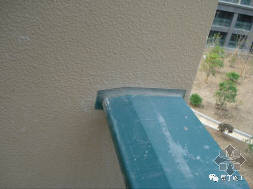

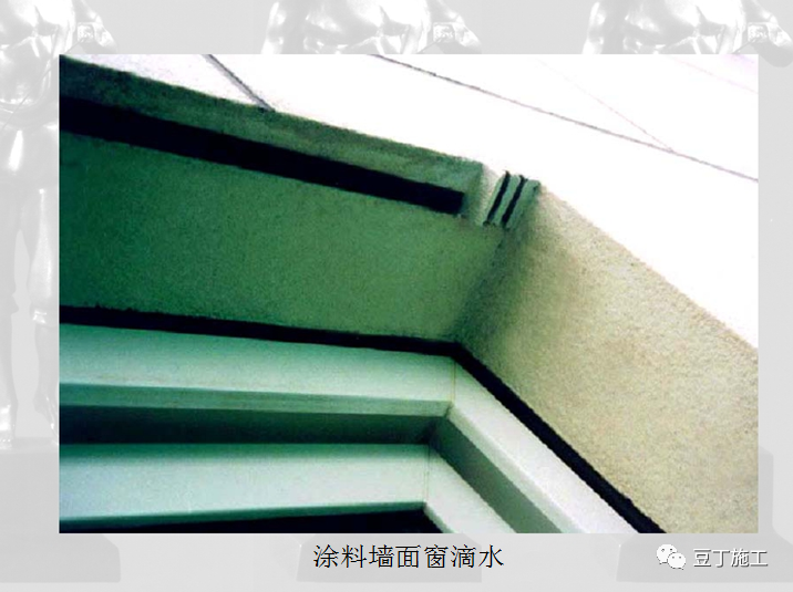

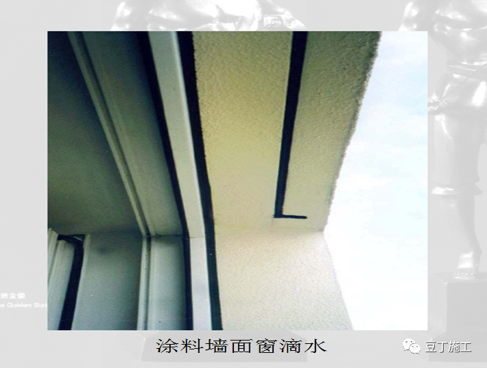

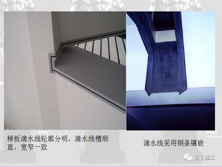

滴水处理

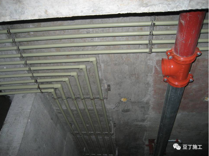

安装工程细部做法
88个结构、装饰、安装工程细部做法,收藏备用!的图74
88个结构、装饰、安装工程细部做法,收藏备用!的图75

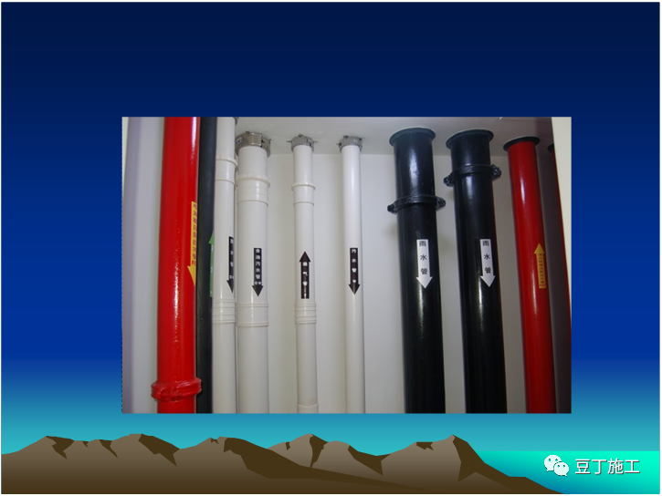

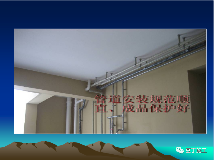

水管排列有序
88个结构、装饰、安装工程细部做法,收藏备用!的图76

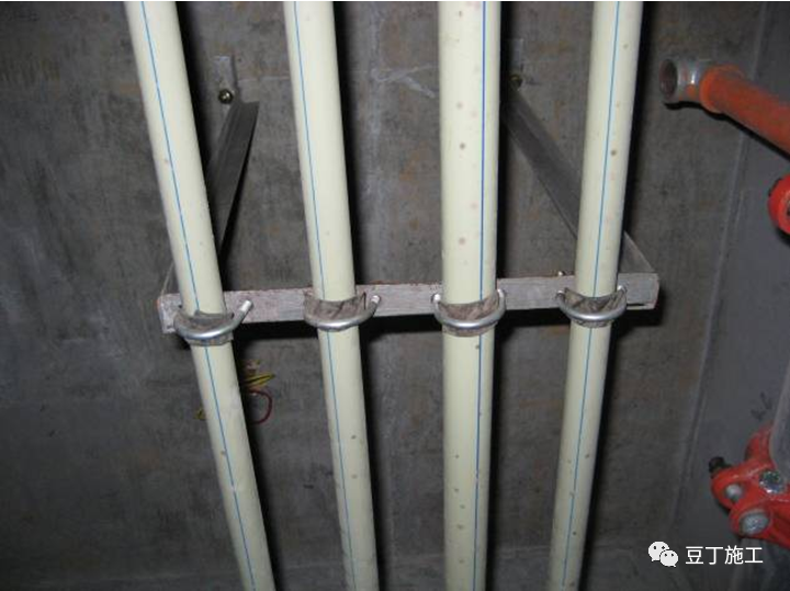

上水管固定支架
88个结构、装饰、安装工程细部做法,收藏备用!的图77
冷热水管标识
88个结构、装饰、安装工程细部做法,收藏备用!的图78

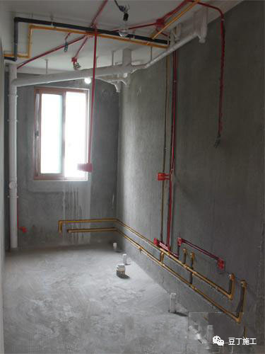

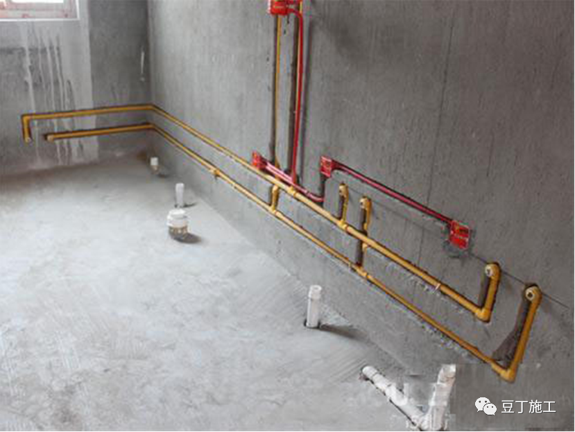

卫浴间给排水管的布置
88个结构、装饰、安装工程细部做法,收藏备用!的图79
卫浴间给排水管的布置

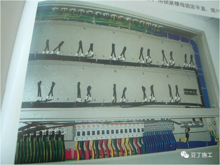

配电箱中电线排线、分色

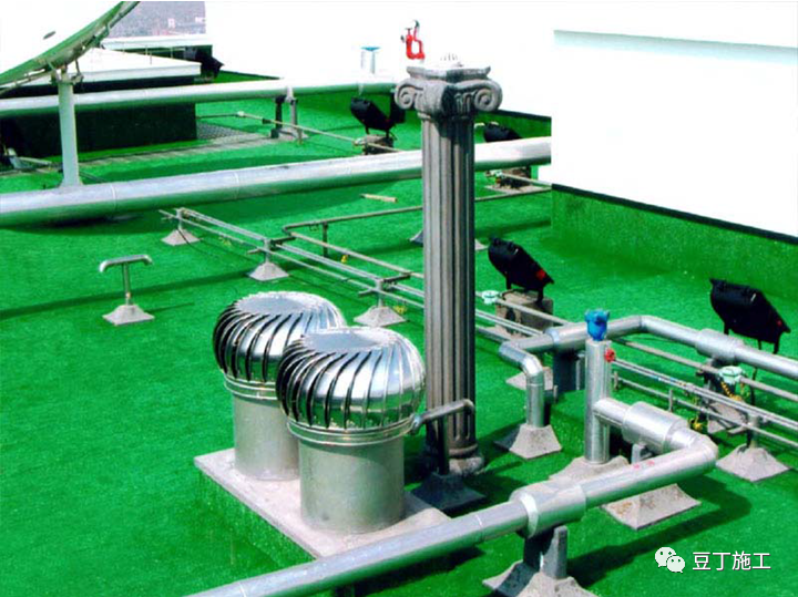

管道保温光滑平整,标识清晰,指示明确,管根处理美观
88个结构、装饰、安装工程细部做法,收藏备用!的图83
管道出屋面处理

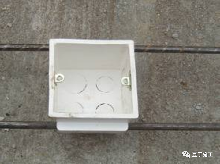

在砼墙体内预埋线盒时,采用定位线盒

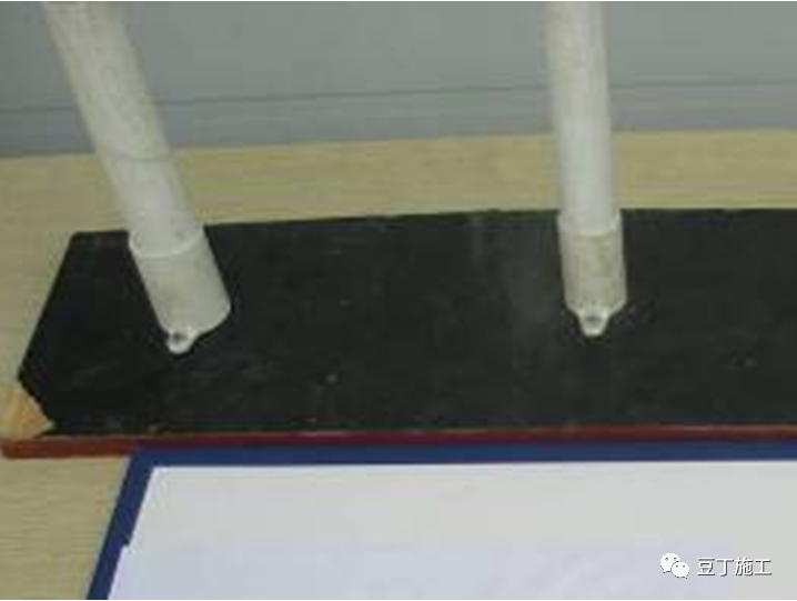

电线管穿楼板采用连接套,严禁模板开洞进行穿管

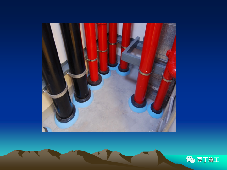

管道井底部做法

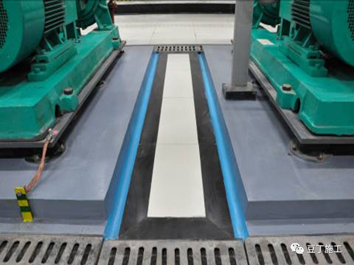

设备四周排水沟做法
