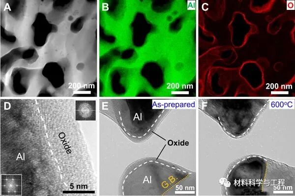

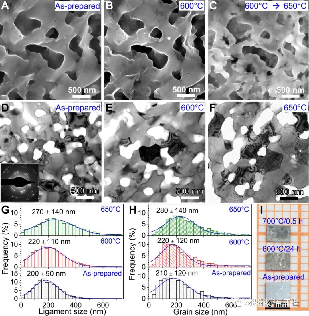

研究发现,纳米多孔铝对烧结或致密化也很稳定,这通常通过晶界扩散进行,如压实多晶粉末的烧结。尽管纳米多孔铝含有高密度的晶界,但在 600°C 下退火 24 小时后,样品长度(和厚度)的变化非常小(2.5 至 3.0%)。纳米多孔铝的优异热稳定性源于韧带表面氧化铝层的存在。由于氧化物壳占据材料体积的很大一部分,并且天然氧化物层在其热稳定性和机械响应中起着重要作用,脱合金腐蚀与置换反应(GRR)制备的纳米多孔铝样品是纳米多孔 Al-Al2O3 核壳复合材料。
金属所《Science》子刊:轻质高强度高稳定的无裂纹纳米多孔铝!的图2
图 1 具有天然氧化物壳的纳米多孔铝的微观结构和热稳定性。
金属所《Science》子刊:轻质高强度高稳定的无裂纹纳米多孔铝!的图3
图2 纳米多孔铝的结构表征。

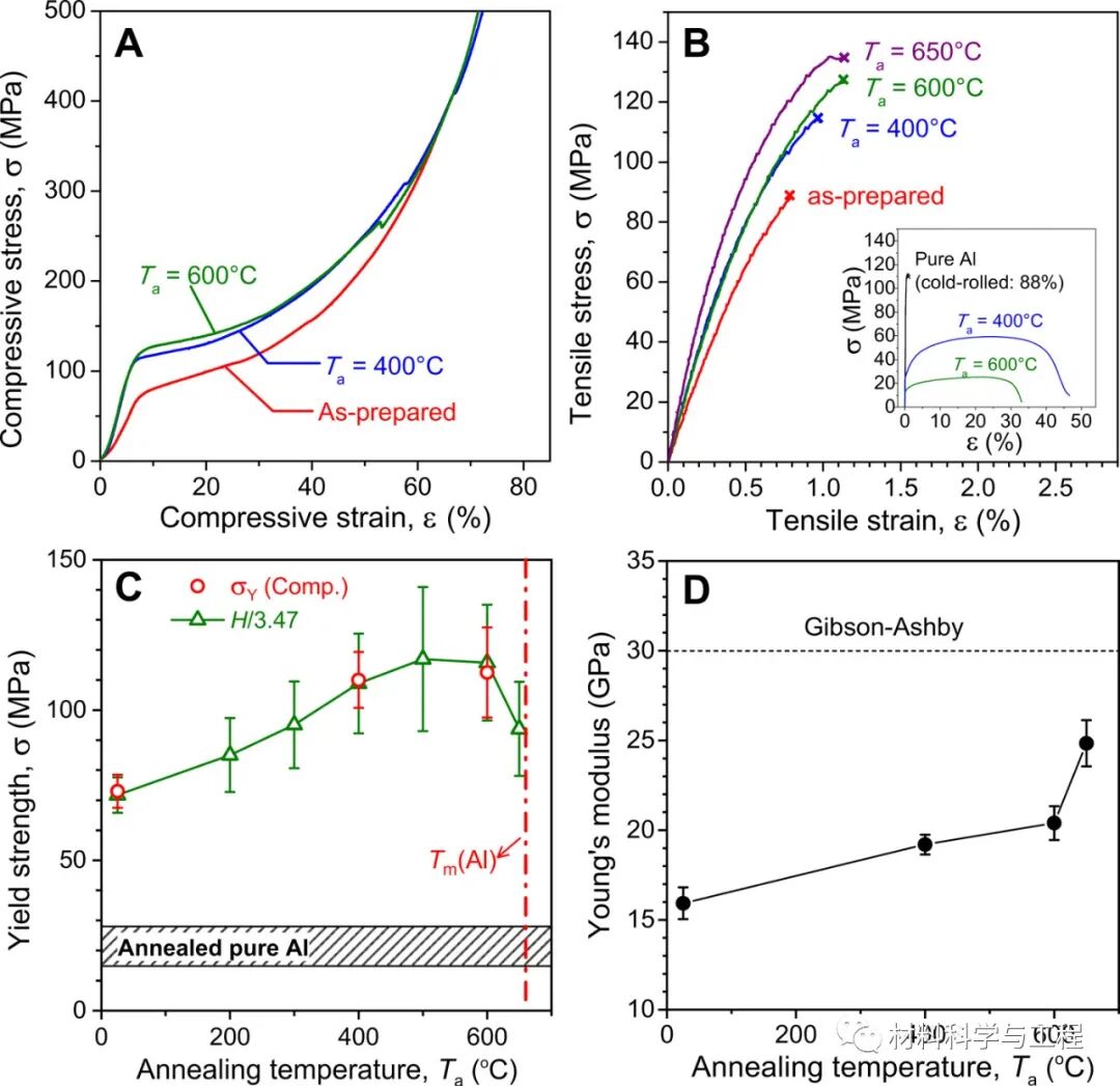

GRR 生成的纳米多孔 Al-Al2O3 复合材料没有裂纹,因此适用于微压缩和微拉伸测试。这些样品在压缩下是塑性的,对于所制备的纳米多孔 Al-Al2O3 复合材料,屈服强度由 0.5% 塑性应变下的应力定义,约为 73 MPa。退火样品的屈服强度没有降低,而是随着退火温度(Ta)的增加而增加。对于在 400 到 600°C 之间的温度下退火的样品,屈服强度增加到大约 110 MPa。
金属所《Science》子刊:轻质高强度高稳定的无裂纹纳米多孔铝!的图4
图3 纳米多孔Al-Al2O3复合材料的力学性能。

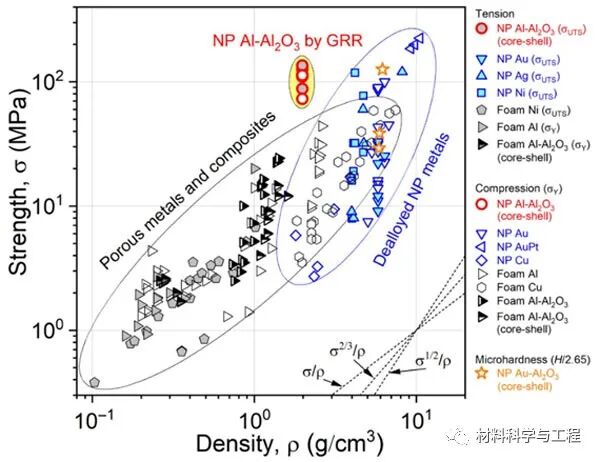

以前报道的纳米多孔金属的强度随着密度的降低而下降得更快,与传统泡沫金属相比,强度并不高。这些纳米多孔金属中纳米韧带的高强度已被脱合金结构的低承载效率所抵消 。而GRR 制备的纳米多孔 Al-Al2O3 复合材料的密度低于大多数以前的纳米多孔金属;相比之下,纳米多孔 Al-Al2O3 是通过脱合金制备的最强的纳米多孔材料之一,在拉伸和压缩下,尽管其结构尺寸比大多数纳米多孔金属粗。纳米多孔 Al-Al2O3 的强度也明显高于由纯铝和铝基复合材料组成的密度相似的传统泡沫。因此,纳米多孔 Al-Al2O3 的比强度(强度密度比)高于以前的多孔金属、多孔氧化铝复合材料和纳米多孔金属。
金属所《Science》子刊:轻质高强度高稳定的无裂纹纳米多孔铝!的图5
图4 纳米多孔铝强度与密度关系
