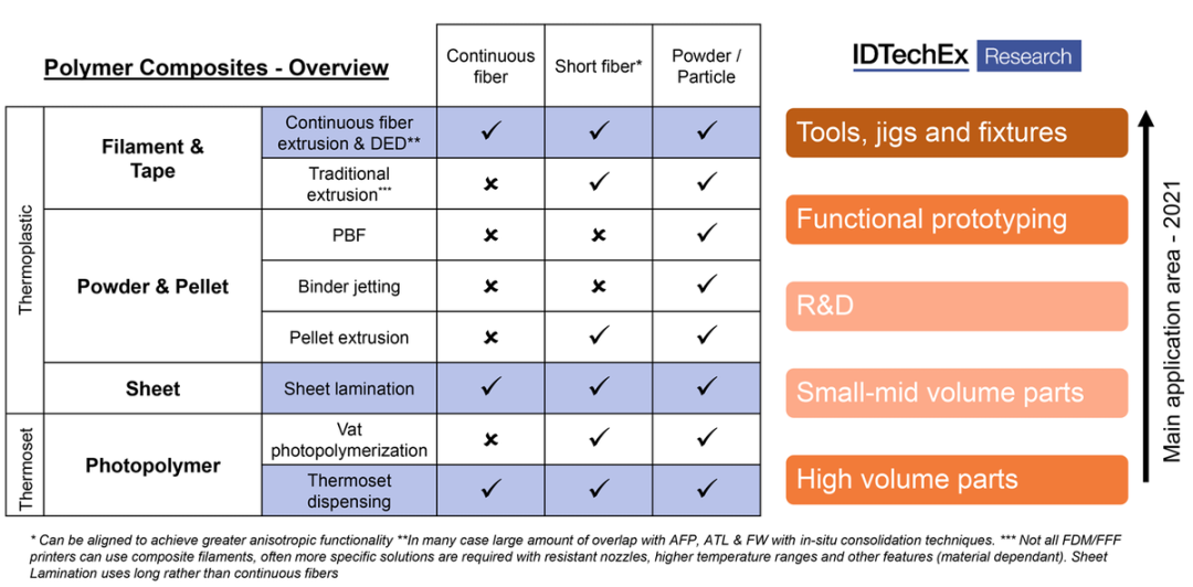

报告重点关注纤维增强聚合物 (FRP),其中大部分市场由玻璃纤维和碳纤维热塑性塑料主导。这不是一项全新的技术,而是建立在整个3D打印行业的发展之上,并且需要时间发展并达到商业成熟点。当前市场上有多种3D打印复合材料方法,主要围绕材料(连续纤维与短切纤维;热塑性与热固性)以及适合工业组织、专业消费者或业余爱好者的桌面打印机特性。
未来十年,3D打印复合材料将成为价值20亿美元的产业的图2
△聚合物复合材料概述。资料来源:IDTechEx报告“3D打印复合材料2021-2031:技术和市场分析”
