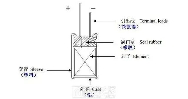

本文图解液体铝电解电容,先附铝电解剖面示意图:
硬核拆解!液体铝电解电容内部构造剖析的图1

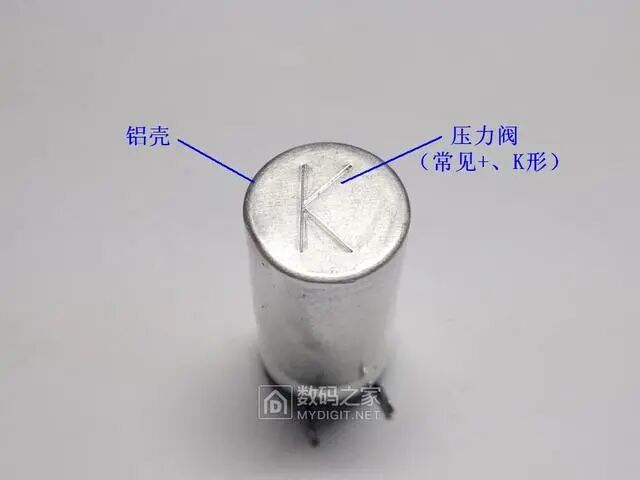

上实物了,电容外观:
硬核拆解!液体铝电解电容内部构造剖析的图2

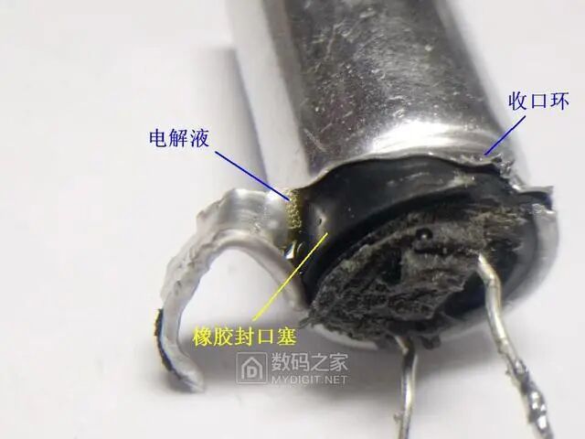

封口塞也是个压力阀,大体积电解在铝壳顶端也会设置一个压力阀。
硬核拆解!液体铝电解电容内部构造剖析的图3
撕开外壳,味挺冲的。
硬核拆解!液体铝电解电容内部构造剖析的图4

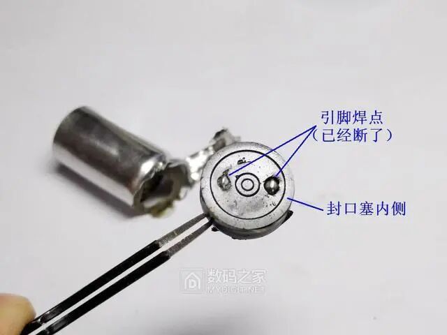

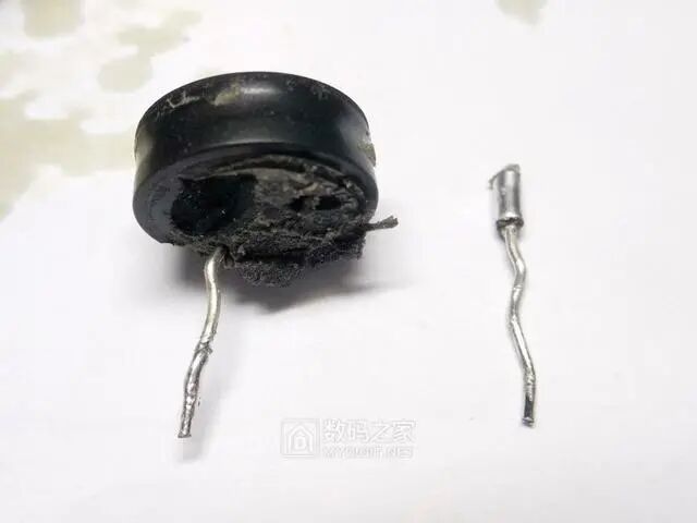

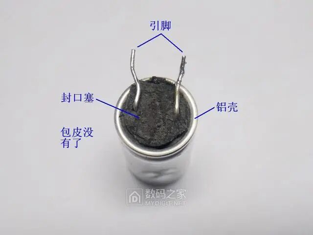

引脚与封口胶塞。
硬核拆解!液体铝电解电容内部构造剖析的图5

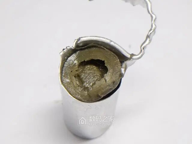

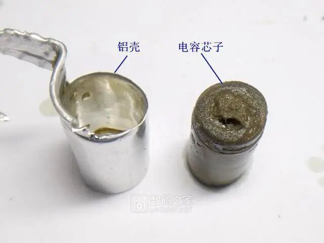

因为引脚断掉了,所以芯子留在铝壳里。
硬核拆解!液体铝电解电容内部构造剖析的图6
抽出电容芯子来。
硬核拆解!液体铝电解电容内部构造剖析的图7

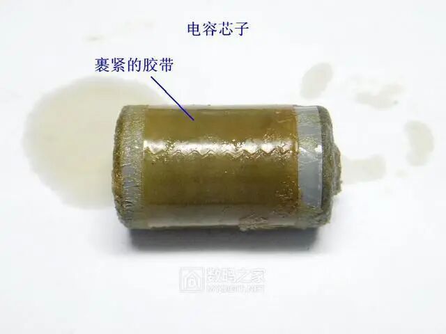

芯子表面有紧固的胶带。

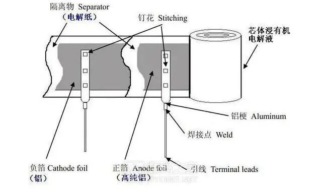

又来张电容芯子分解示意图,预习一下:
硬核拆解!液体铝电解电容内部构造剖析的图9

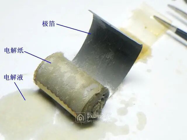

剥离胶带后,卷绕的铝箔就能松开了,浸在纸上的就是电解液(液体电解质)。
硬核拆解!液体铝电解电容内部构造剖析的图10

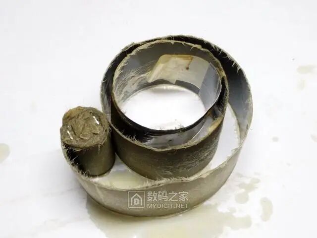

剥呀剥。
硬核拆解!液体铝电解电容内部构造剖析的图11

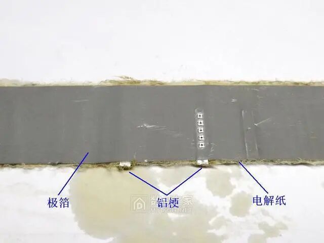

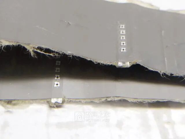

看到引线连接位置了。
硬核拆解!液体铝电解电容内部构造剖析的图12
双层,一正一负。
一负,准确说铝箔只是方便作为负极的电解液导电用的。
硬核拆解!液体铝电解电容内部构造剖析的图13

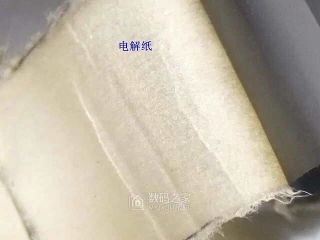

中间有层电解纸,浸润了电解液(真正的负极)。
硬核拆解!液体铝电解电容内部构造剖析的图14

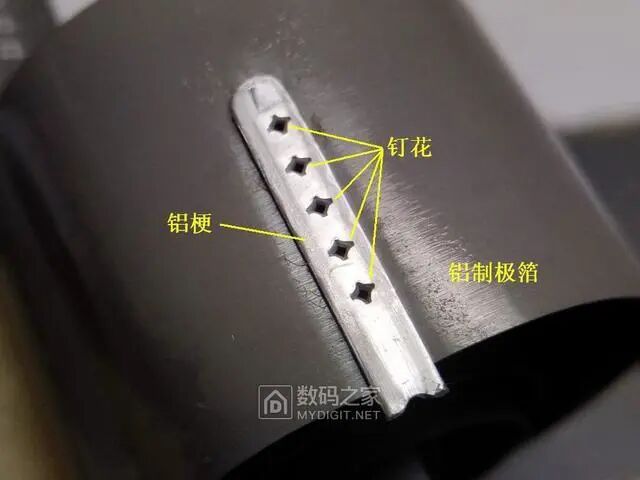

再看铝箔引出的铝片(铝梗)为了增大电容容量,实际铝箔表面被蚀刻成锯齿状以加大表面积。

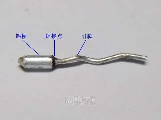

结构是这样的。
硬核拆解!液体铝电解电容内部构造剖析的图17

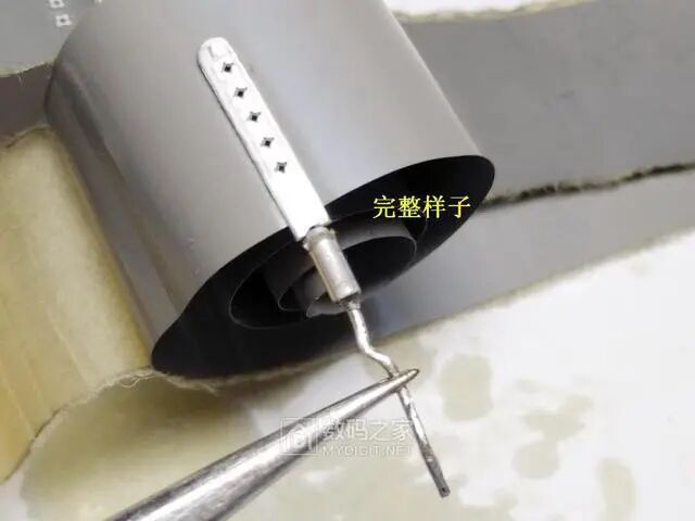

与铝梗连接原本该这样。
硬核拆解!液体铝电解电容内部构造剖析的图18

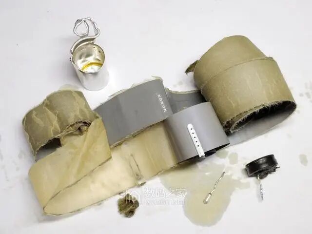

完了,全家福。
硬核拆解!液体铝电解电容内部构造剖析的图19

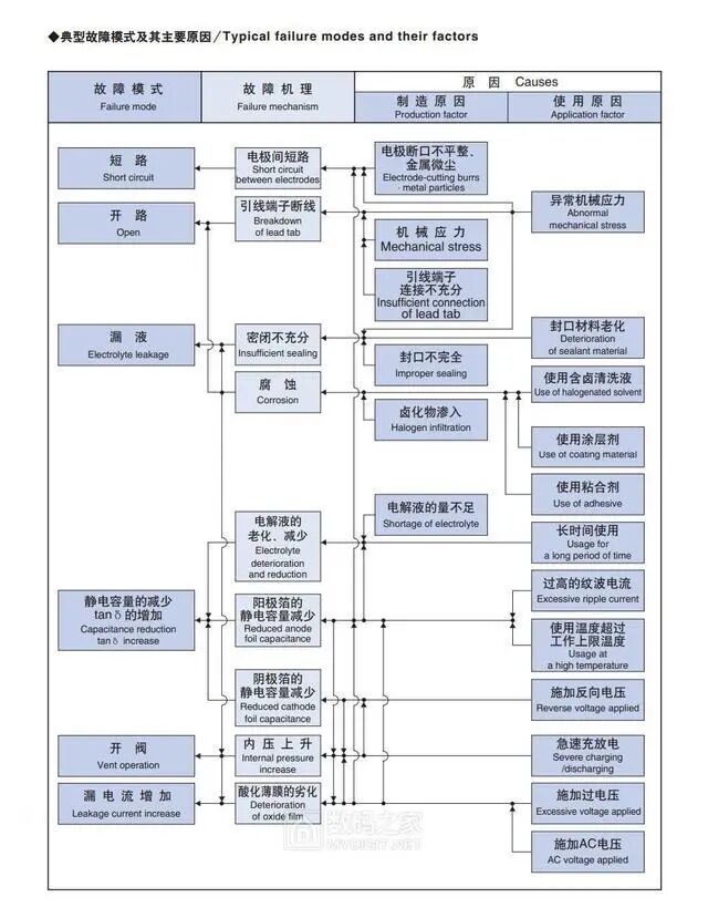

最后再附上电解电容典型故障模式及其主要原因:
